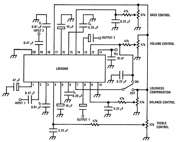

(#) hacker006 hozzászólása Feb 9, 2008 /
Hy all
Megcsináltam az erőlködőtt NAGYON MEGY!!!
azt hittem sokkal gyengébb lecc...
Szóval az lenne a kérdésem hogy amint már a téma elején lerajzoltam egy trafóról menne a 2 oldal
de még csinálni akarok hozzá egy hangszín szabályzót is,.... (a kapcsrajzot csatoltam) Az megoldható lenne ha azt is párhuzamosan kakom rá a kimenektre megspékelve még egy 7812-essel...??
Nem lecc gond neki hogy az is közös táprról megy???
THX:Joe
(#) Dióda válasza hacker006 hozzászólására (») Feb 9, 2008 /
Azzal nem lessz baj csak a szerencsétlen 7812-nek a 35V körüli fesszel lessz baja.Magyarul a 7812-őt nem érdemes rátenni a sima 35-36V-ra mert kegyetlenül izzad mivel nagyon sokat kell neki eldisszipálnia.Persze ha előtte megszeded valahogy a feszt neki olyan 16-17 körülire akkor okés lessz a buli neki.
Remélem odafigyeltél arra hogy szimpla táposnál az ic hátlemeze a végfokban testen van és ez nem jó főleg ah fém dobozba teszed mert földhurkot okoz, ezért el kell szigetelni.
Most csak elmondom nektek hogy nemrég előkaptam én is egy régebben készült panelt ebből és elkezdtem játszani vele.A visszacsatolásnál az ellenálások értékéből számolva én magasnak tartottam az erősítést ezért visszább vettem és láss csodát még szebb hangja lett és jobban bírja a vezérlést is a mélyhangok meg nem puffognak hanem dörren rendesen.A magashangnál csak annyit vettem észre hogy szebben "kiszisszen".
Akinek van kedve próbálja ki hogy az r5-ös ellenállás ami 5,6K azt növelje meg 6,8K vagy 8,2K-ra és fülelje meg mekkorát változik a hangja.Számomra rejtélyesen érdekes hogy mitől de jobb lett.
(#) hacker006 válasza Dióda hozzászólására (») Feb 9, 2008 /
Oksa megfogadom
Kül az ic-től a hűtőborda rendesen el van szigetelve(van alatta szigetelő lapka meg a csavar alatt is van olyan kis gumi alátét hogy ne érintkezzenek)
Szerinted nem elég ha a 7812-re rakok egy hűtőbordát?
(Ha nem akkor hogy csökkentsem le a feszültséget? fesz osztóval?)
Üdv: Joe
(#) Imi65 válasza hacker006 hozzászólására (») Feb 10, 2008 /
Szija!
Valószínűleg nem fog az annyira melegedni, hisz egy hangszínszabályzó igen kis áramokat igényel. Nagyobb baj, hogy a gyártó 18V-os példányokig max. 35V bemenőfeszt enged meg. A disszipációt úgy számolhatod, hogy: Ut-Ustab X It. Tegyél elé egy 12V-os teljesítmény zénert, pl. ZX12. Az "megeszik" a tápfeszből 12V-ot.
