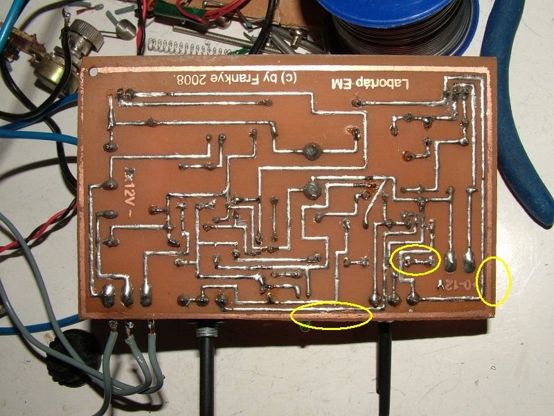

(#) edison14 válasza jocokacska hozzászólására (») Jan 23, 2011 /
A tranzisztor és a két fet beültetését ellenőrizted a dokumentáció alapján? Azt csináld meg inkább mert sokat nem lehet megmondani a képekből.
(#) BarnaPili válasza jocokacska hozzászólására (») Jan 23, 2011 / 1
A bekeretezett részeknél nincs átvezetés,vagy zárlat?
(#) jocokacska válasza BarnaPili hozzászólására (») Jan 23, 2011 /
Ó! Nem hiszem el, de igen. A körbemenő keretre ért le a két ónozott vezetősáv. Most úgy látom üzemszerűen működik minden. Nagyon szépen köszönöm a megoldást, és ezúton szeretném megköszönni a többiek kitartását is. És bocsánat a figyelmetlenségért.
Üdv.:Jocó!

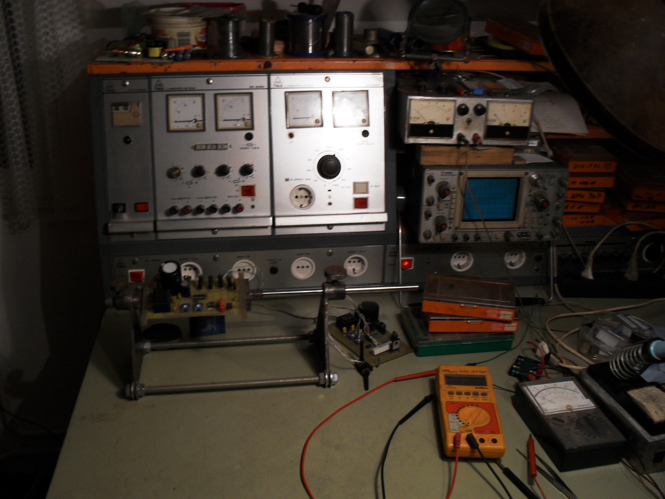

(#) Hetope hozzászólása Jan 23, 2011 /
Van 1 GANZ szevíz asztalom amiben van 1 dupla labortáp. Ha van valakinek rajza róla jol jönne mert szeretném megoldani hogy ne csak 1 Amperes legyen hanem átkapcsolással 5 Amperos is . Hely az van benne bőven akár 500VA-as toroid trafónak is. Tipusa ES 2050 Teszek fel róla képeket is .
(#) proli007 válasza Hetope hozzászólására (») Jan 24, 2011 /
Úgy emlékszem ezt már kérdezted (vagy más). A belseje olyan kusza hogy nem érdemes vele foglalkozni. Építs bele másik tápot, a trafót, kondikat, tranyókat úgy is cserélni fogod. Akkor meg minek alkalmazkodni az eredeti áramkörhöz?
üdv! proli007
(#) Hetope válasza proli007 hozzászólására (») Jan 24, 2011 /
Szia ! kösz atippet nekem is ez az út látszik járhatóvá csak szeretném át nézni az eredeti rajzot hátha lehet kilopni valamijen megoldást mert mindig lehet tanulni mások kivitelezéséből. Egyébként a fotón látszik az új panel befogva a sjátkészítésű szerelvényben csak a kíváncsiság hajt hogy a profik milyen megoldást alkalmaztak.

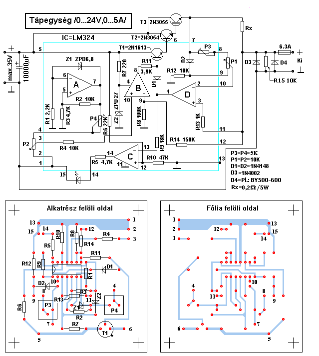

A labortápomban nem működik az áramkorlát és nem tudom miért. Ha összecsukom a kimenetet akkor durván elmegy az áram...pl 10A. Semmi tekerésre nem reagál az áramkorlát része.
Átnéztem, de nem találtam semmit, pedig elég durva hiba lehet, gondolom én. Nem lehet, hogy az IC csinálja ?
Ha valakinek van ötlete azt megköszönném!

(#) Pioneer válasza m.gyula3 hozzászólására (») Jan 24, 2011 /
Több hiba is lehet. D1 vagy D2 fordítva lett beültetve, Rx ellenállás nem jó értékű.
Hirtelen ezek jutnak az eszembe.
Az áramkorlátért felelős alkatrészek: D jelű OPA, R12, R13, Rx, P3, P1, D1, D2.
Üdv: Pioneer

(#) m.gyula3 válasza Pioneer hozzászólására (») Jan 25, 2011 /
Megjavult valamennyire az IC cserére, de még csak éledezik szerintem.
A p3 trimmer mintha semmire sem lenne jó, max 180mA-t változtat.
2.3A-nél többet nem enged most ki terhelés alatt.
pl, auto halogén izzo, 100W/12V. (nyáron 4,5A-rel terheltem le kb erősítővel)
Az IC D-részébe menő alkatrészeket megmértem és szerintem jók.
Ötlet? üdv.: Gyula
(#) Pioneer válasza m.gyula3 hozzászólására (») Jan 26, 2011 / 1
A táp teljesen jól működik. A D2 dióda nyitófeszültsége korlátozza be a max kivehető áramot.
A D2 diódát két sorba kötött diódára cseréld, a P3 trimmert pedig 10kohm-ra. Így nagyobb lesz a kivető áram és több lesz a finom szabályzási lehetőség.
Üdv: Pioneer

(#) m.gyula3 válasza Pioneer hozzászólására (») Jan 26, 2011 /
Az ötlet jó volt, előbukkant az 5.3A, de akkor se értem, hogy enélkül miért volt jó régen.
Holnap a trimmert kicserélem, mert az pont nincs itthon.
Köszi a segítséget!
