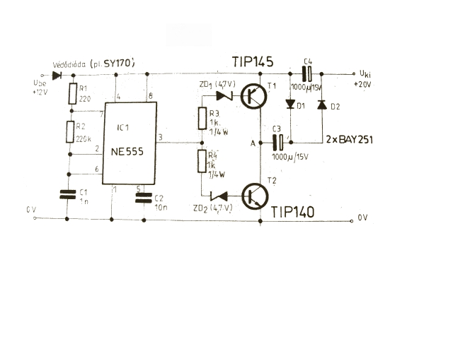

A TIP140 és TIP145 tranzisztorok mivel helyettesíthetőek?
Ezt szeretném megépíteni, de nem találok tranyót hozzá.
12VDC ből kellene neke 20VDC min 4 amper.

(#) qvasz2 válasza nasgoon hozzászólására (») Feb 19, 2011 /
Mivel ezek darlington tranyók; 60V, 10A 125W, bármivel, amit kapsz, és ezeket tudja. Hol vennéd meg? Ott kéne megnézni, mijük van?
A HEStoréból pl:
NPN
(#) nasgoon válasza qvasz2 hozzászólására (») Feb 19, 2011 /
Köszönöm! A hestore jó! 5 percre van tőlem az átvevőhely
Csak vigyázz, mert a PNP-re megjelölt párja valójában NPN. Írtam a HEStore topikba is, hogy nézzék meg, javítsák ki!
Mindig keress független adatlapot mielőtt bevásárolsz !
