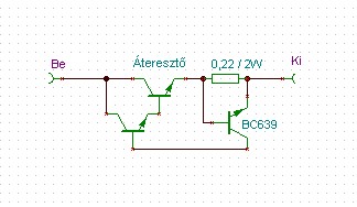

(#) Ge Lee válasza Balaa16 hozzászólására (») Dec 17, 2011 /
A tápod áteresztő eleme nagy valószínűséggel egy NPN tranyó (vagy FET), a tirisztoros vagy céláramkörös (LM vagy hasonló) táp elég ritka, de ezt ellenőrizd le. Ha megbizonyosodtál róla hogy valóban NPN tranyó az áteresztő elem, akkor utánabiggyeszted amit rajzoltam. Az ellenálláson az átfolyó áram feszültséget ejt, ami ha eléri a kb. 0,6V-ot a BC kinyit és söntöli az áteresztő darlington párost vagyis lezárja őket. Lehet ettől jobbat is csinálni de az bonyolultabb.

(#) dB_Thunder válasza Ge Lee hozzászólására (») Dec 17, 2011 /
Ez így ebben a formában nem fog működni !
Hiányzik egy ellenállás a darlington bázisára

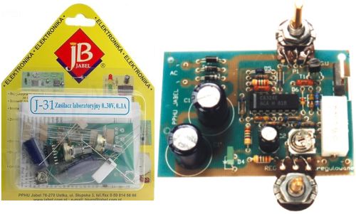

Lenne egy fontos kerdesem,amit kaptam volt kittet megcsinaltam ment es bedobozoltam.
Akartam kiprobalni ment,valamira rakottem es rovidzalat volt,lett.
A rovidzar elott tudtam szabalyozni 28V-ig,most csak 17v-ig tudom.Mi lehet a gond?

(#) Balaa16 válasza csabacsaba hozzászólására (») Dec 18, 2011 /
Én is jártam már így az LM350-es tápommal. Nekem meghalt az IC.

(#) csabacsaba válasza Balaa16 hozzászólására (») Dec 18, 2011 /
Nekem ez a kitt alapjan van.Az icet kicsereltem avval is csak 17V tudok szabalyozni.Lehetseges hogy a vegtranyo ment ki?A bd243?Bocs a minosegert,de nincs mivel massal fenkepezzem.

(#) Medve válasza csabacsaba hozzászólására (») Dec 18, 2011 /
A kollektor és a föld között mérj. vagyis a nyers tápfeszt. Hogy mi hajtja meg a végét, azt nem látom a fotódon. Ha a meghajtótranyó a hibás, azt én úgy oldottam meg, hogy egy erősebbet raktam oda, és elláttam egy hűtőbordával. Azóta nincs vele gond.

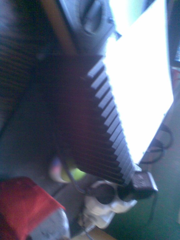

(#) csabacsaba válasza Medve hozzászólására (») Dec 18, 2011 /
Ez a bekotese igaze?
Amugy jonagy huttbordavan,egy vegfokot is elbirna...azert van ekkora mert elvileg nem ilyen kerult volna bele csak ez lett.
