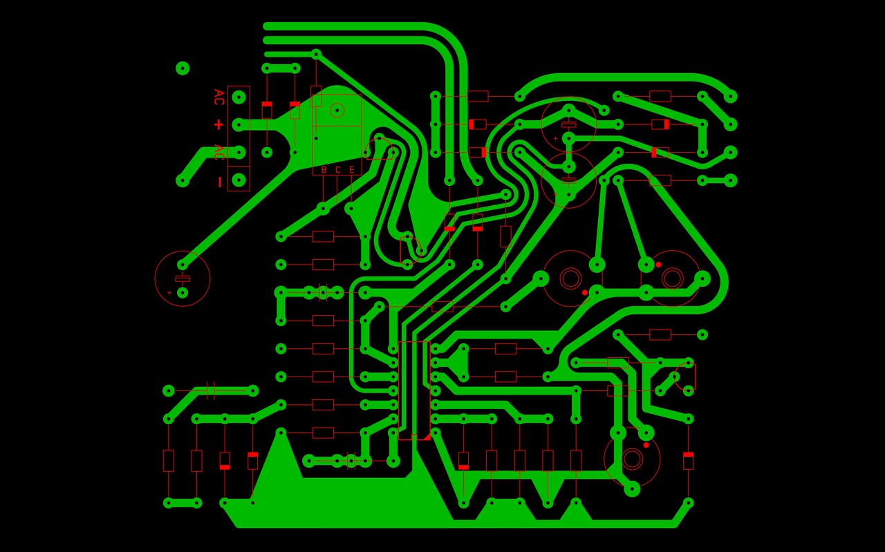

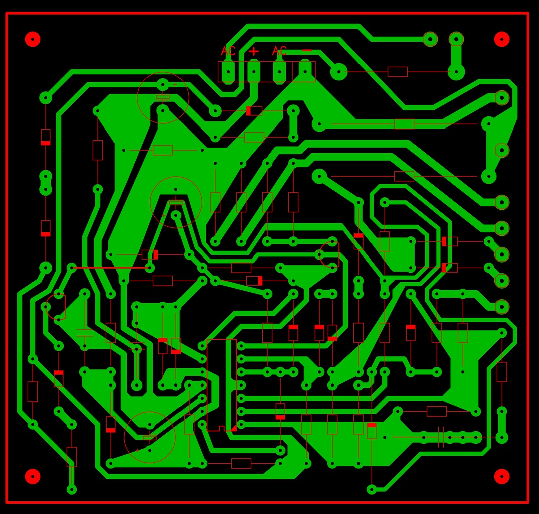

(#) balint730 válasza proli007 hozzászólására (») Feb 15, 2015 /
A 23ohm os ellenállás a kimeneten megfelelő? Nem találom egyelőre a hibát.

(#) proli007 válasza balint730 hozzászólására (») Feb 15, 2015 /
Hol van itt 23ohm? Vagy a terhelő ellenállásra gondoltál? Mert abból 23ohm/23W-os kellene.
De először működjön terhelés nélkül. PTC1-2 biztik benne vannak az áramkörben? Vagy vissza van kötve a az SP az OUTP-re és az SN az OUTN-re?
Az outn és outp között van 23ohm. Benne vannak a biztik a sp az outpvel és a másik is össze van kötve. Az ellenállásmérővel a banándugóra a műszerdoboz előlapján mértem
A hozzászólás módosítva: Feb 15, 2015
Esetleg jelenthet valamit az is hogy az U-limit led folyamatosan világít akkor is ha dc off ki vagy be van kapcsolva meg akkor is ha letekerem az I-limit-et és világít a piros LED is?
Az U-limit akkor alszik el, ha a kimenő feszültség kisebb, mint amit a P2 potival beállítanál. Ha az I-limit világít, akkor is ez a helyet, hiszen az áram korlátozza a feszültséget és ekkor már is kisebb a feszültség, mint ami szükséges lenne. DC-off-nál is ez a helyzet, hiszen azzal kikapcsolod a Q2 tranyót (és egyben a végtranyót), így a kimenő feszültség ismét kisebb lesz a beállítottnál. De ezek alól kivétel, ha a feszültség szabályzó poti nullára van állítva. Hiszen annál nem lehet kisebb a kimenti feszültség. De ekkor az IC offset feszültsége fogja meghatározni, hogy ég vagy sem. (De alapvetően ekkor nem üzemállapoti jelzés.)
Ahhoz hogy kikapcsoljon a zöld, U3b 7-es lábának az DCP pontot meg kell közelíteni kb. 1..2V-ra. De ahhoz az 5-ös láb feszültségének kisebbnek kell leni, mint a 6-osnak. Viszont ott még jelenleg "káosz van", ha jól értem amiket mértél.

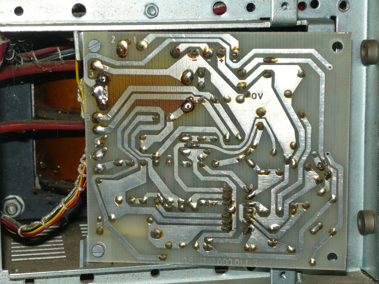

(#) neander válasza Gabó hozzászólására (») Feb 17, 2015 /
Dolgoztam olyannal is. Nem sok a különbség a két verzió között. A z egyiken potival szabályzol, a másikon jacksley kapcsolóval, 2 voltonként, (úgy, hogy millió ellenállás van a fokozatok közé forrasztva) plusz egy finomszabályzó poti. A másik különbség, hogy stekkerek vannak a hátulján, hogy több tápot össze lehet kapcsolni master/slave üzemmódban.

(#) balint730 válasza proli007 hozzászólására (») Feb 17, 2015 /
Kicseréltem egy hibás potit, már tudom szabályozni a feszültséget, de 0.3V alá a P4-es potival sem tudtam lejjebbvinni. A 7912-es fűt rendesen esetleg kell rá egy kisebb hűtőborda vagy az baj h fűt? Mikor a DC kapcsoló nyitva van akkor a PTC3 melegszik.
A zöld LED valamiért nem alszik el ha a DC kapcsolo nyitva van és nem kellene világítani a LED nek akkor a 7es lábon közel 0V van (ha zárt a DCkapcsoló 2,4V). A BS250-en DCP és a drain között -0,66V esik, A gate és a drain között -0,62V esik. Az R27-en 0V esik. Lehetséges hogy a Bs250-nél a source és a drain fel van cserélve? Bővebben: Link
A hozzászólás módosítva: Feb 17, 2015
(#) proli007 válasza balint730 hozzászólására (») Feb 17, 2015 /
- A potin nem tudod a feszültséget 0,3V alá vinni, vagy a táp kimenetén. A P4 a táp maximális kimenti feszültségének beállítására szolgál, nem a minimumnak.
- Mivel a trafódnak egy szekundere van a 7912 jó nagy bementi feszültséget kap. Kb. 1W-ot kel elfűtenie, így kisebb hűtőborda kell rá.
- A PTC3 nem fűthet. Ha fűt, túl nagy áram folyik rajta át. A Q6-Q7 egy áramtükör, ami a -12V-ból kb. 1mA áramot kap, és a Q7 kollektorárama is ennyi. Feltéve, hogy a Q6 kollektora-emittere jól van beforrasztva és R23 értéke tényleg 10kohm, nem kevesebb. A Q6 kollektor-emitterét mA mérővel rövidre zárva 1,2mA áramnak kell folyni. PTC3-on átfolyó áram is ennyi kell hogy legyen.
- Ha a DC kapcsoló nyitva van és nincs áramkorlátba a táp, akkor világítani kel a zöld Led-nek. Viszont ha a 7-es lábon 0V van (DCP ponthoz képest) akkor nem világíthat. A nyákon jó a BS beültetése. (Egyébként pont fordítva kellene lenni, ha zárt a CD-OFF, akkor kellene a 7-esnek 0V-nak lenni.) A Gate-Drain feszültség nem érdekes, csak a Gate-Source és Drain-Source. Az R27-en kell feszültségnek esni, ha a 7-es lábon nem 0V van. Hiszen az R28 470k-val feszültségosztót alkot. (Nincs az adatlapon fordítva, csak bénán van lerajzolva. Alulnézet amit látsz.)

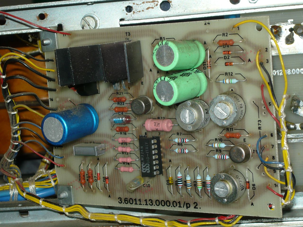

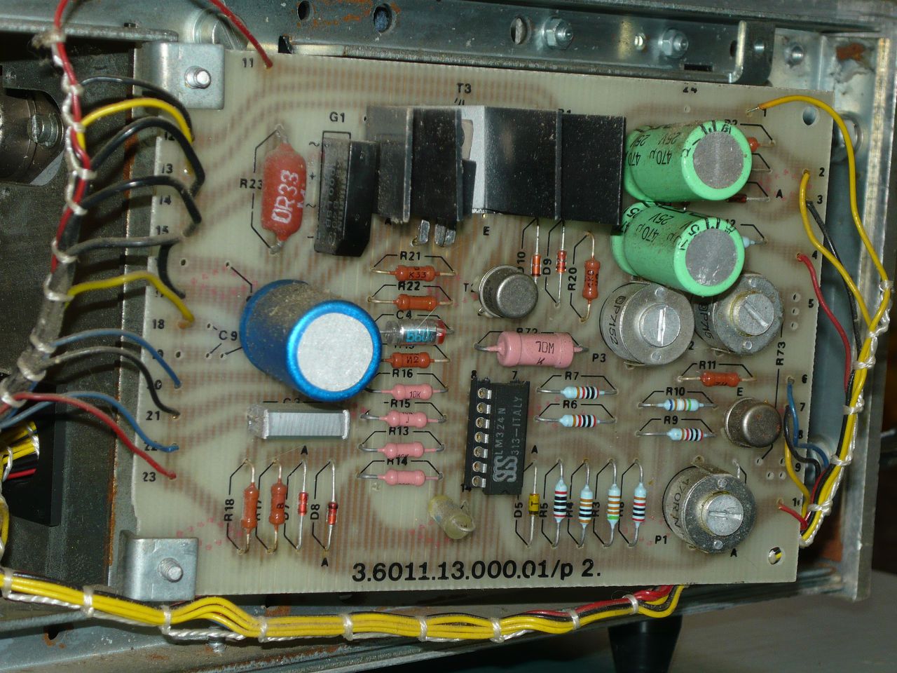

(#) neander válasza scooby_ hozzászólására (») Feb 17, 2015 /
Pofás. Itt van a 241 mindkét oldala, balul a greatz mellett nincs alkatrész beültetve, jobbra meg jól csináltad. Ellenállat (R1), dióda (D3), dióda (D1), semmi más.
Ezt is nézd: Bővebben: Link
Ha kell még valami, dudálj!

(#) scooby_ válasza neander hozzászólására (») Feb 17, 2015 /
Igen, tudom, hogy baloldalt más nincs beültetve, viszont lehetne, akarom mondani, kialakították rá a helyet. Azért mondtam, hogy maradok az eredeti körvonalnál
Köszönöm a képeket, lementettem mindent!

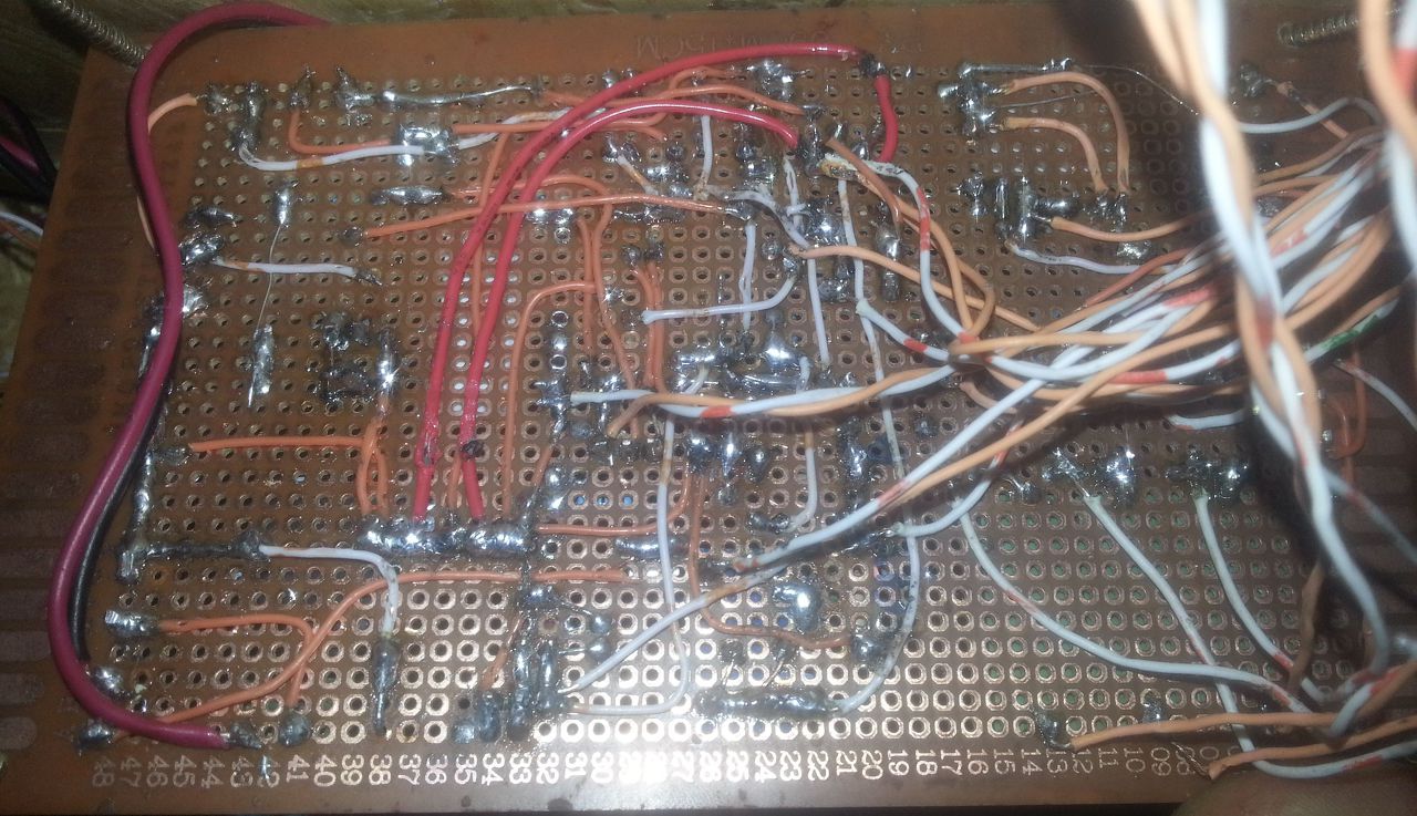

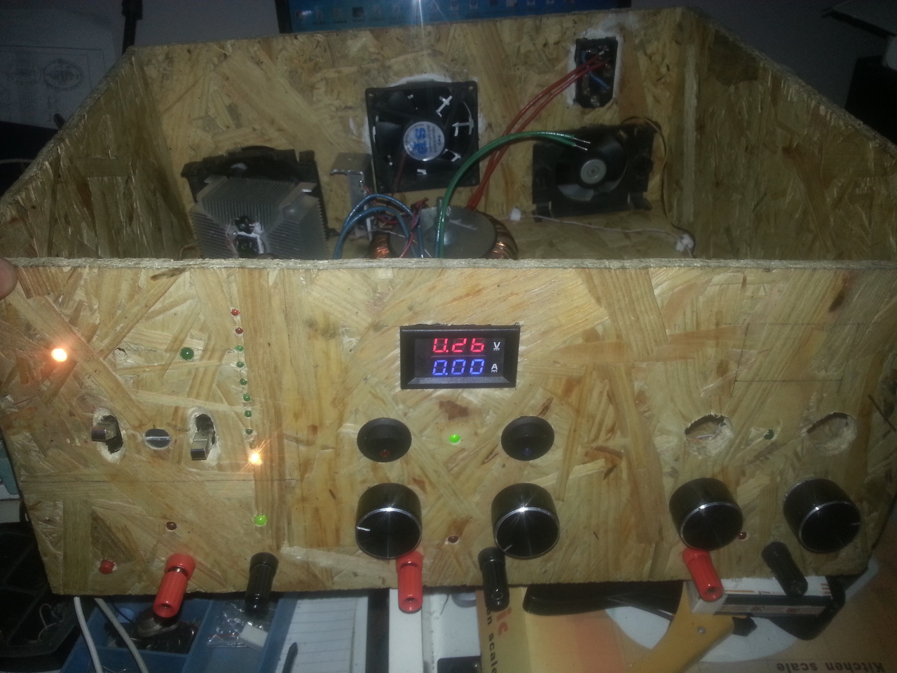

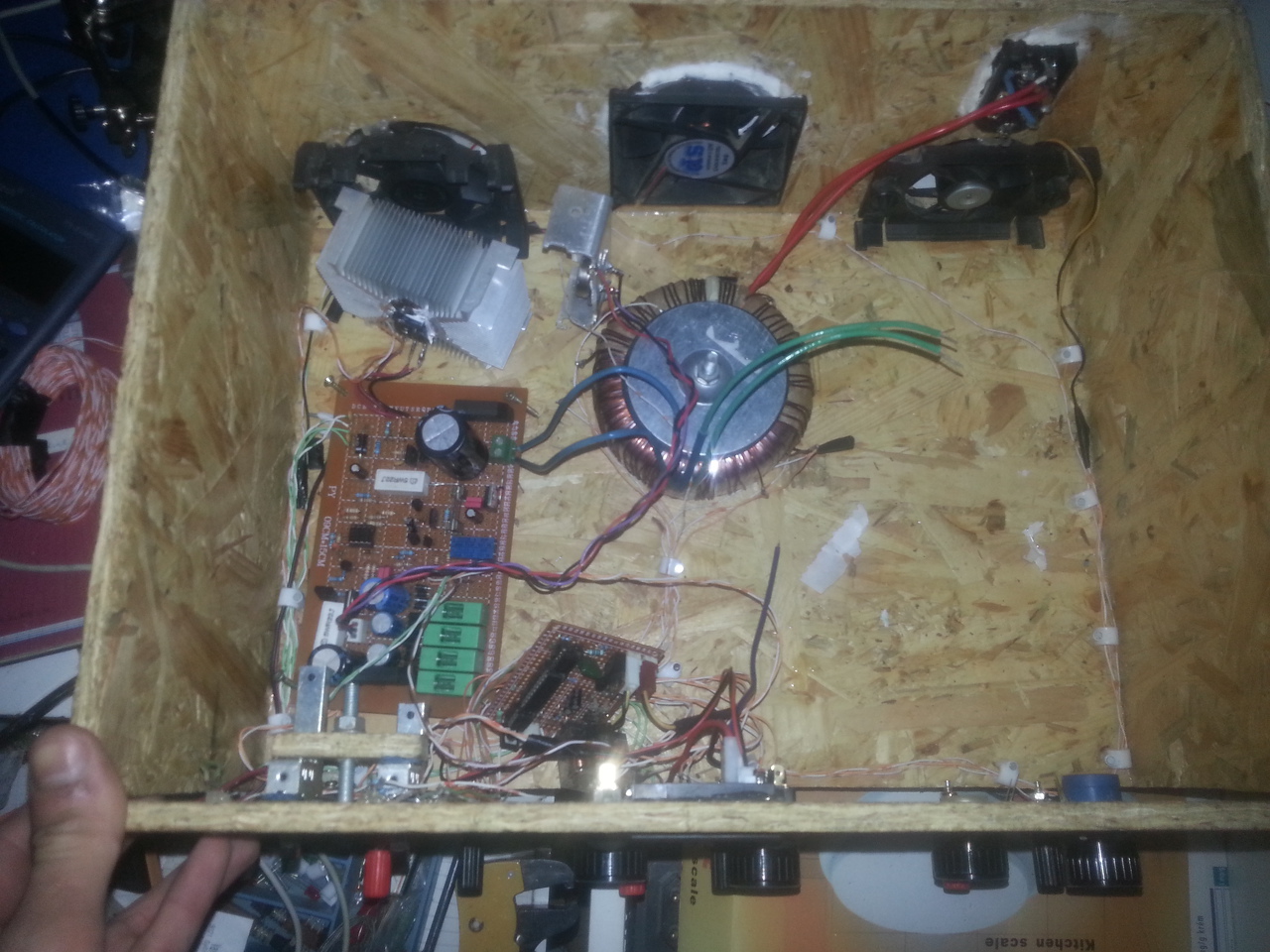

(#) Alkotó válasza balint730 hozzászólására (») Feb 19, 2015 /
Néhány szemléletes képet mutatnál az építésedről?
(#) balint730 válasza Alkotó hozzászólására (») Feb 19, 2015 /
Még nincs teljesen kész, még egy tápot szeretnék bele építeni. A forrasztási oldal nem a legszebb de más technikával nem tudtam megcsinálni. a panelon van még 2 műszerek egy egy egyenirányítás az NTC-FAN4-es és egy 5V-os stab.
