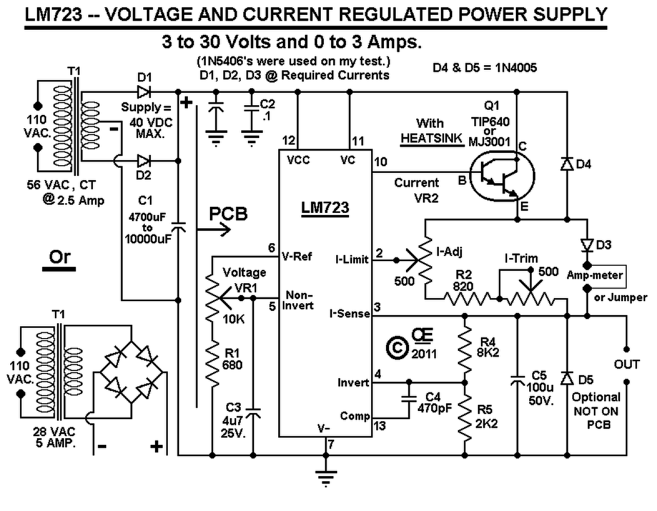

És szeretném megragadni az alkalmat, hogy egy primitívebb elektonikából egy nagyteljesítményű trafóval (kb 20V/20A..igen...20 A) hasonlót építsek... Találtam egy egyszerű kapcsolást LM723-al. A kérdésem az, hogy hogy lehet kibővíteni, hogy több 3055-öt hajtsak meg vele? Ha jól emlékszem van pár BD241... tranyó itthon és még kisebb teljesítményű is ha kell... És van egy 4db 3055-öt fogadó hűtőbordám is mellé.
Köszi előre is

(#) Ge Lee válasza orifab hozzászólására (») Ápr 12, 2017 /
- Nos. A 723-ashoz találsz egy ennél szimpatikusabb és használhatóbb kapcsolást is ha keresel a témai képei között, egy egyszerű nyáktervet is tettem fel hozzá. Áteresztőnek a 3055 helyett inkább műanyag tokos tranyókat ajánlok, vagy inkább feteket, mert azok strapabíróbbak.
- A számítógép táp alakítgatásának van külön topikja, szintén jól működő labortáppá alakított rajzokkal, megoldásokkal. Állítható és szabályozott a feszültsége és az árama is.
- Lehet hogy meg tudsz lenni áramkorlát nélkül, viszont a táp kimenetére aggatott különféle dolgok sok esetben nem, így egy tápból az áramkorlát nem hagyható el, labortápból pláne nem.
- Ha véleményre vagy kíváncsi azt is mondok. Először is azt kell eldönteni hogy milyen tápot akarsz építeni, és hogy annak a megépítéséhez mennyi ismereted van. Mivel a többségnél utóbbiból nem sok van, ezért általában után építenek egy már meglévő, kipróbált valamit. Cselekedhetsz ugyanígy, vagy dönthetsz úgy, hogy bővíted az ismereteidet, amit kiegészítve a fellelhető információkkal építesz valami mást.
És a "milyen" esetében azt is el kell döntened hogy analóg kell, kapcsolóüzemű, vagy valami hibrid. Utóbbira is van itt egy (szükség)megoldás SMPS csúfnévvel, ezt én mondjuk nem tartom követendő példának, de építhetsz olyat is. Velem a tapasztalat azt mondatja hogy kell építeni egy analógot 1-2A áramra, meg mellé egy kapcsolóüzeműt, amit meg lehet úgy is csinálni, hogy a belőle kivehető teljesítménynek csak a hálózati automata szab határt. Erre jó megoldás lehet akár egy átalakított PC táp elvén működő híd vagy félhíd topológia, azaz abból egy jóval combosabb kivitel.
Végül csinálhatsz kapcsolóüzemű-analóg hibridet is, amiben az itt épített "SMPS"-t továbbgondolva nem böszme hálózati trafó, hanem egy hálózatról működő kapcsolóüzemű tápegység van, utána pedig egy analóg áteresztő, amik ugyanúgy "együttműködnek" egymással, minimalizálva ezzel az analóg áteresztőn disszipálódó teljesítményt, tehát az analóg rész a kapcsolóüzeműt is szabályozza pwm-ben.
Ez utóbbit viszont neked kell megcsinálni, mert erre még nem láttam működő példát, talán nem is véletlenül. Egyszer elkezdtem építeni egy ilyet, aztán abbahagytam, mert rájöttem hogy az én igényeimet az analóg és mellette a kapcsolóüzemű tökéletesen kielégíti, semmi szükségem rá hogy vegyítsem a kettőt.

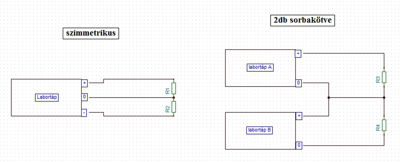

Sziasztok Kedves HE Társaim! Szeretnék építeni egy 0-30V-ig Kb 3A-es szimetrikus labortápot. Olvasom a topikot, de még nem értem a végére.. Nagyon sok megoldást találtam, de nem tudom eldönteni melyik lenne a a jó választás. Tudnátok ebben segíteni? Előre is köszönöm! További szép napot!
(#) Ge Lee válasza dezso74 hozzászólására (») Ápr 13, 2017 /
Sok megoldást nem találhattál, mert ha jól emlékszem szimmetrikusból egyetlen egy rajz van a topikban, az ELPS-1. Mert ugye azt írtad hogy szimmetrikusat akarsz építeni, nem azt hogy szimmetrikus feszültséget szeretnél valahogy előállítani, pl. 2db sorba kötött táppal. A csatolt kép egyértelműsíti miről is van szó.
A szimmetrikusban 2db komplementer áteresztő van a nullához (földhöz) képest, a másik megoldásban pedig 2db teljesen egyforma táp van sorba kötve, melyekben a pozitív ág van szabályozva a nullához képest.

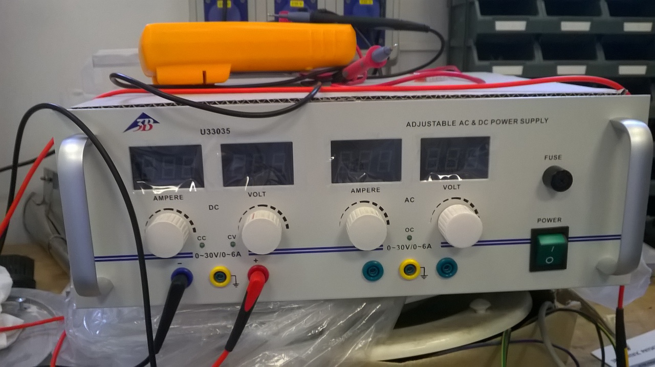

(#) dezso74 válasza Ge Lee hozzászólására (») Ápr 14, 2017 /
Szia Ge Lee! Szimetrikus labortápot szeretnék csinálni. Hasonlót, mint a képen látható.
(#) Ge Lee válasza dezso74 hozzászólására (») Ápr 14, 2017 /
A kép alapján ugyan nem teljesen egyértelmű, de nagy rá az esély hogy az valóban szimmetrikus, mert van + és - kivezetése a földhöz képest, és mindkét tápág feszültsége és árama egyetlen potival állítható. Az ELPS-1 ilyen, keress rá a topik képei között, elvileg feltettem régebben a teljes dokumentációt, rajz, nyák, leírás, élesztés, bemérés stb. Az Elektor újság 92/4-es számában van, a 25-29 oldalakon. Annak a 3B-nek egész szép ára van.
(#) Barni87 válasza dezso74 hozzászólására (») Ápr 14, 2017 /
Szia! Az általad belinkelt tápegység bal oldala DC, jobb oldala pedig AC feszültség kiadására képes. Két külön tápegység egy házban (az már más kérdés, hogy függetlenek-e a kimenetei) Adatlapja alapján a sárga földelés jellel ellátott csatlakozási pont a készülék házával egy potenciálon lévő védőnulla szerepű csatlakozás. Így ez a labortáp nem szimmetrikus. Legalabb is semmi nem utal arra...
A hozzászólás módosítva: Ápr 14, 2017
(#) dezso74 válasza Barni87 hozzászólására (») Ápr 14, 2017 /
Szia Barni87! Most, ahogy mondod, tanulmányoztam egy kicsit, és valóban nem szimetrikus labortáp, de a kimenetei függetlenek. Még csak pár napja érkezett a céghez és nem nagyon volt időnk megvizsgálni a szerkentyűt. Függetlenül én szimetrikus labortápot szeretnék készíteni..
