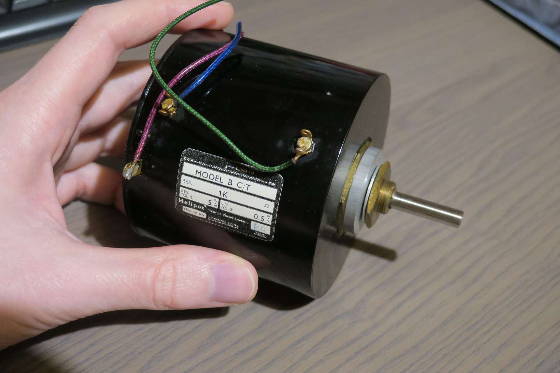

Egy gondolat a "finomság" szemléltetésére.
Ha mondjuk van egy 10 körülfordulásos helikális potméterünk, akkor az 10x360° fordulaton szabályozza a teljes értéket. Pl. 50V-os feszültség szabályozásánal 50/3600 = 13,9 mV-ot szabályoz 1°-os elfordulásnál.
Ha két potméterrel ügyeskedünk, és a durva átfogja az egész tartományt, a finom pedig pl. 2 V-ot (nálam általában ez a nagyságrend vált be), és tudjuk a normál potméterről, hogy 300°-ot fordul, akkor a finom szabályzóval 2/300 = 6,67 mV szabályozás jut 1°-ra.
Utóbbi kb. a fele az előzőnek, azaz kétszer olyan finom állítást lesz lehetővé. Valamint azt is érdemes mérlegelni, lehetséges-e 1°-ot fordítani a potméter tengelyén. Talán kijelenthetjük, hogy ez nagyon nehéz feladat, mert ha éppen csak hozzáérünk már akkor is 2-3°-ot mozdul. Ha ezt elfogadjuk, akkor az előbbi 1°-ra vetített szabályozási értékeknek mindjárt a 2-3 szorosával szembesülünk, ami már akár át is lépheti az elvárt beállítási pontosságot.

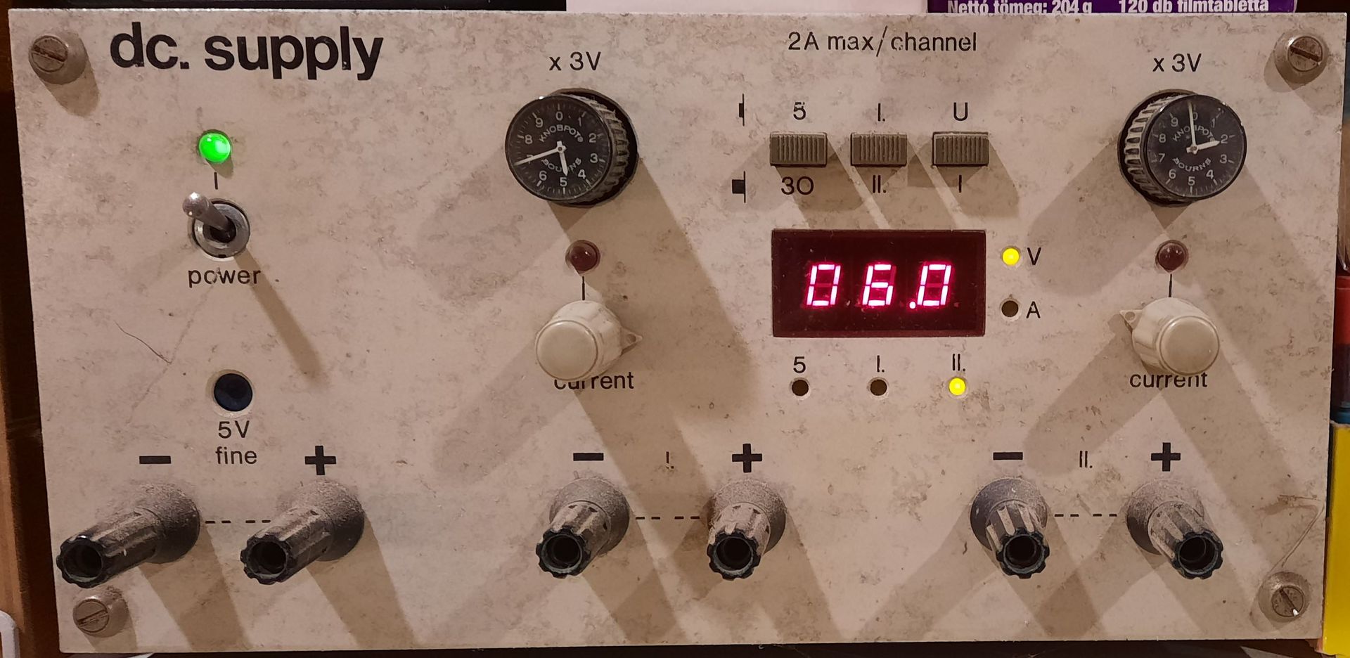

(#) Suba53 válasza Alkotó hozzászólására (») Feb 25, 2024 /
A nyolcvanas évek közepe táján építettem ezt a labortápot. Csatornánként 1-1 BOURNS helipot, ( órapoti ) vezérli a kimenő feszültséget. Szinte tized volt pontossággal tudom állítani a voltmérő nélkül is.
Kicsit már köhögős, ezért is fogom megépíteni az LPSU tápot, amihez vettem tőled paneleket.
(#) Alkotó válasza Suba53 hozzászólására (») Feb 25, 2024 /
Örülök neki ha még mindig jól működik a tápegység. Mostanában már rövidebb időre tervezik az eszközöket.

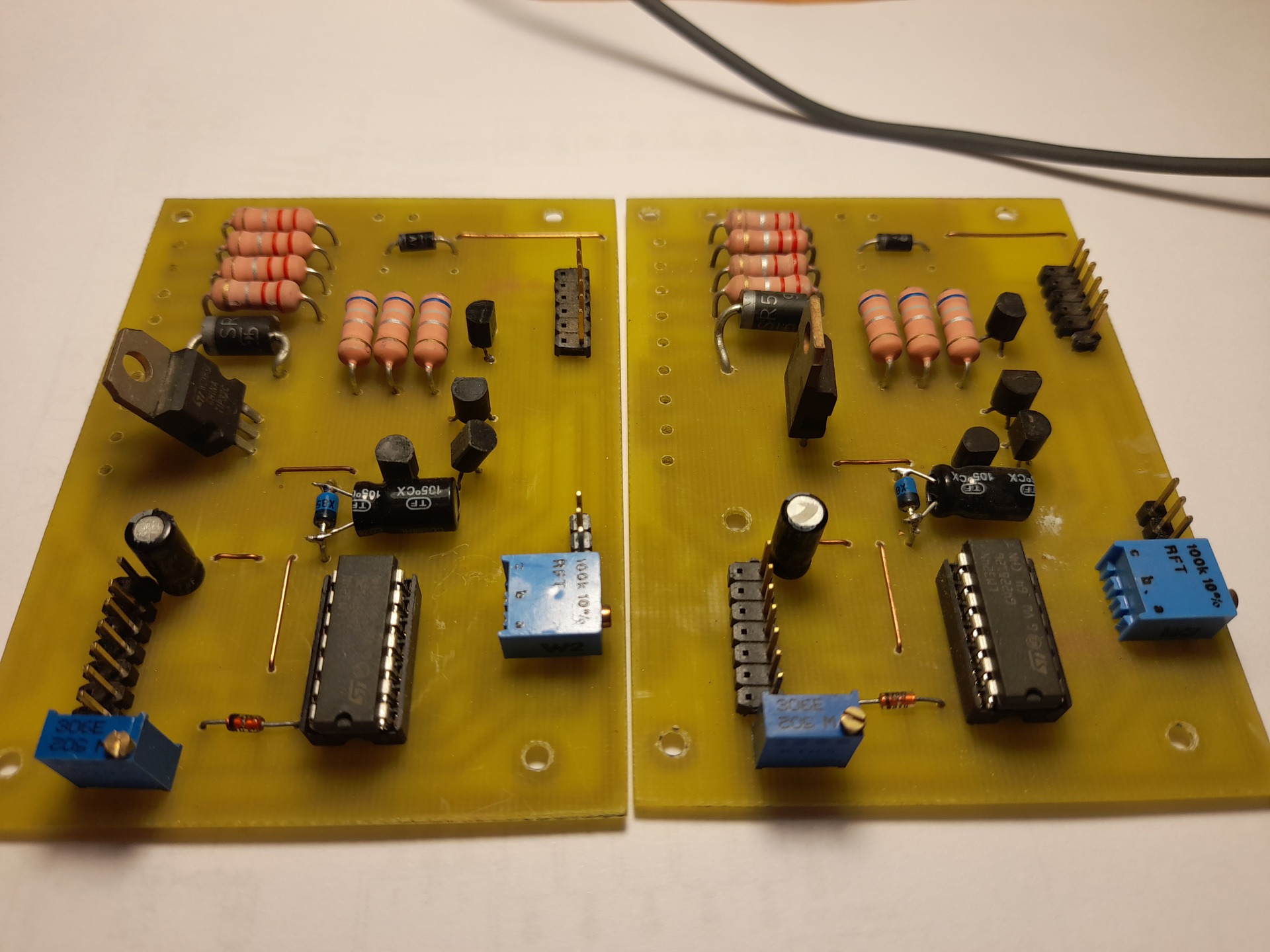

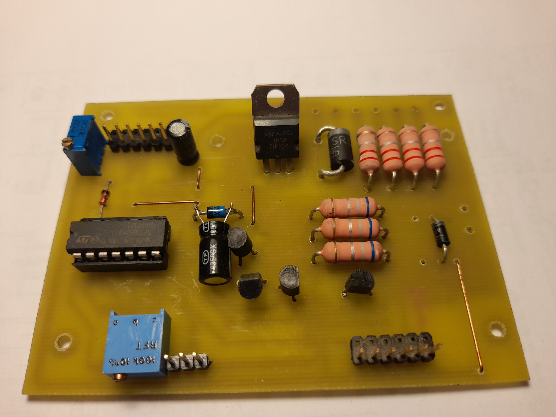

(#) hulala hozzászólása Márc 13, 2024 /
Sziasztok. Lenne egy kérésem, kérdésem. Egy fórumtársunkkal bizniceltem vagy több mint tíz évvel ezelőtt a fényképen látható Alkotó féle labortáp paneleket. A fórumtárs nevére már nem emlékszem de a cucc most került a kezem ügyébe újból. Gondoltam foglalkozni kellene vele már ennyi idő múltával és szétnézve itt a fórumon ugyan megtaláltam a kapcsolási rajzot de a fényképeket átnézve nem találtam hasonló paneltervet. Jó lenne befejezni de magamtól biztosan nem sikerül mert csak az alapokat értem az elektronikában. Örülnék ha valaki ránézne és véleményt mondana róla.
(#) Gabtronic válasza hulala hozzászólására (») Márc 13, 2024 /
Szia, a nyákon az ő neve van, vagy tervezte vagy csak készítette, lehet nála érdemes érdeklődni.
(#) hulala válasza Gabtronic hozzászólására (») Márc 13, 2024 /
Igen, igazad van. A régi levelezés között így név alapján már meg is találtam a leveleket. Kösz a segítséget.

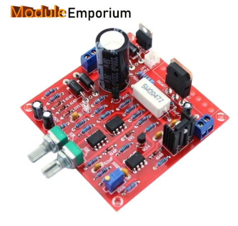

(#) jonasr75 válasza Panhard hozzászólására (») Márc 25, 2024 /
ezt a trafós változatot még nem is láttam. nekem olyan "gyengécskének" tűnik a trafó, nem írják, mekkora a szekunder teljesítmény, bár 3A-t tud, tehát ~72VA lehet. de nekem szemre olyan kicsi az a trafó, de az is lehet én látom rosszul. Lehet hiperszil?
(#) jonasr75 válasza scooby_ hozzászólására (») Márc 25, 2024 /
igen, nekem is azt ajánlották, hogy az IC-ket tokkal ültessem be a lapba ilyen balesetek miatt is. illetve ha később kell, ki lehet cserélni az IC-t jobb gyártói minőségűre, pl. NTE-re

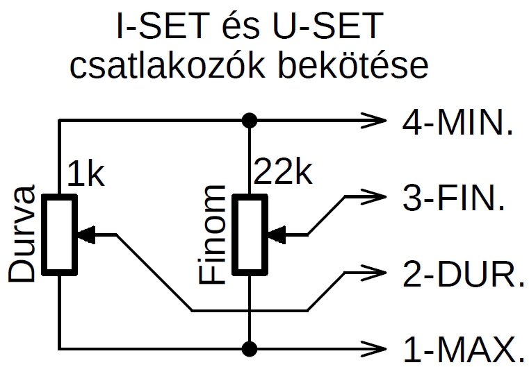

(#) Alkotó válasza jonasr75 hozzászólására (») Márc 25, 2024 /
Milyen áramkörről van szó?
Pl. az LPSU-ban a durva és finom állító potméterek nincsenek sorba kötve. Az áramkör eleve fel van készítve a két (egyébként párhuzamos) potméter fogadására. És természetesen nem csak a feszültség hanem az áram is így állítható.
Mellékeltem hogyan néz ki a potméter-csoport.
(#) jonasr75 válasza Alkotó hozzászólására (») Márc 25, 2024 /
Szia! Olyan infót kaptam, hogy az itt látható áramköri lapon a "zöld" házas potikat ki lehet vezetni az előlapra, és nem egy 10k-s, hanem egy 10 és egy 1k-s sorba kötött poti látná el a feszültség/ áram állítását - mint durva és finom állítási lehetőség.
(#) exabit válasza jonasr75 hozzászólására (») Márc 26, 2024 /
Kötheted sorba, csak akkor úgy fog viselkedni mint ami az első grafikonon van:
Tehát a durva poti állásától függően többet vagy kevesebbet fog szabályozni a finom poti.
A hozzászólás módosítva: Márc 26, 2024
(#) jonasr75 válasza exabit hozzászólására (») Ápr 2, 2024 /
Köszi a hasznos cikket. Akkor ezen leírás tanúsága a szerint a H-kapcsolás lehet a megoldás a korrekt kimenő értékek beállításához. A két fix ellenállás közül az egyiket érdemes trimmer potival helyettesíteni és a kalibrációt azzal elvégezni?

(#) exabit válasza jonasr75 hozzászólására (») Ápr 2, 2024 /
Szerintem ezt nem kell kalibrálni, maradhatnak a fix ellenállások.
(#) jonasr75 válasza exabit hozzászólására (») Ápr 3, 2024 /
Értem. Az ellenállások fel vannak tüntetve, 1 vagy 2W-os elégséges? A két poti az 1k és 10k jó lesz?
