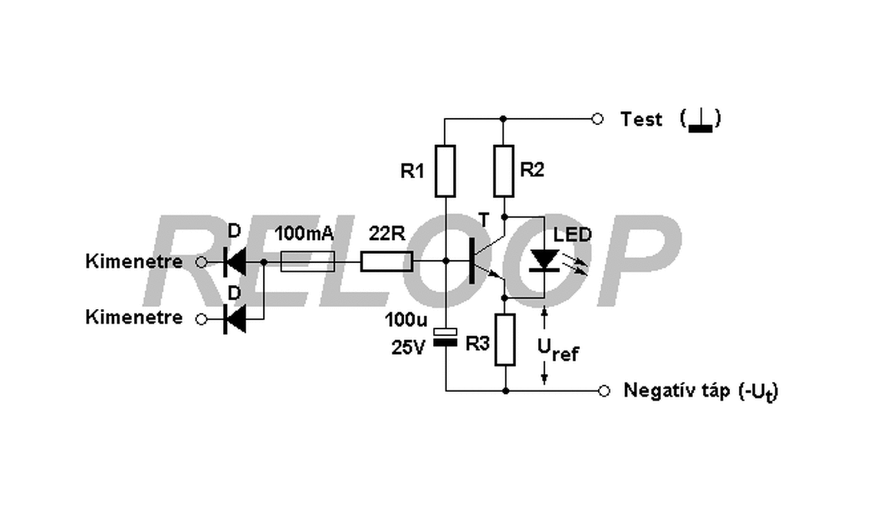

Szia! Kipróbáltam a kivezérlésjelzőt minden ok.... Szerinted ha egy +-30v tápos quad 405-ről van szó és én 25v kimeneti feszhez állítottam a clip ledet akkor az reális lehet?
(#) reloop válasza frissadam hozzászólására (») Okt 1, 2015 /
Szia! Ezt meg kell nézni szkóppal, vagy egyszerűen figyeled mikortól torzít.

+-84V tápfeszen üzemelő VF2 végfokhoz hány volthoz mondanátok a clip feszültségét? 5v tápfesz előtt?

Kérdésem, hogy a referencia feszültség előállítására lehet-e zéner diódát használni? Alul mellékelek egy kapcsolást, hol az emitter ágban 6,8V-os zéner szolgáltat stabil referenciát. Én ezt azért találom egyszerűbbnek, mert így a számítás is jóval egyszerűbb, mindössze egy képelt: (Ut-Uz) / Iz, és stabilabb is valamivel.
Működhet ez így? A szimuláció szerint jó.
A hozzászólás módosítva: Márc 19, 2016
(#) reloop válasza scooby_ hozzászólására (») Márc 19, 2016 / 1
Szia! Természetesen Zenerrel is működik, de készítettem TL431 és 22k trimmerrel állítható referenciájút is. Működésben azonos értékűek a sima ellenállással.

Reloop terve alapján elkészitettemegy CLIP panelt. Az értékek -25V-os tápfeszhez vannak kiszámolva. R1 - 47k, R2 - 4,7k, R3 - 820R. A tranzisztor BC337-es, nincs itthon más.
A hozzászólás módosítva: Ápr 8, 2016
(#) proli007 válasza Helios hozzászólására (») Ápr 8, 2016 /
Hello! A tranyó kollektor-emittere fordítva van..
(#) reloop válasza Helios hozzászólására (») Ápr 8, 2016 /
Szia! Mivel hídkapcsolást építesz, amire gondolom 8Ω-os hangszórót fogsz kötni, kimeneti terhelésként 4Ω-mal számolok. tekintettel a TDA7294 maradékfeszültségére R2 - 3k9 és R3 - 1k2-t ajánlok. Ehhez szükséges számításokat a IC méretezésével kapcsolatos hozzászólásomban találod.
A tranyó lapolásához képest jól esik a kollektor és az emitter, de a kapcsolás szempontjából 180°-kal el kell forgatnod!
(#) erik001 hozzászólása Jún 14, 2016 /
Ez így működhet ?
Kisebb átalakításokkal az eredetihez képest.
Tda 7294 híd-hoz lesz. A táp +/-40V , 8 ohm hangfal lesz rajta.
(#) reloop válasza erik001 hozzászólására (») Jún 14, 2016 /
Szia! A tranzisztorokat nézd át! Az emitter kerül a testre és maradt bekötetlen láb is.
