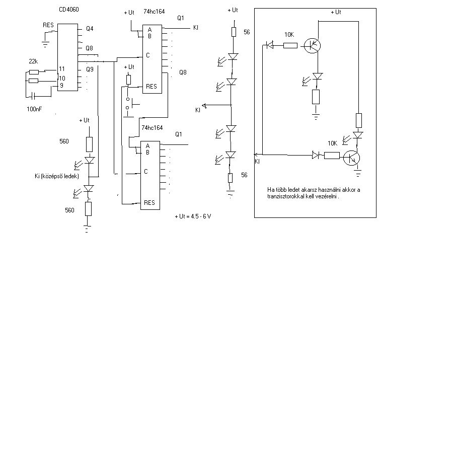

(#) totti91 válasza proba hozzászólására (») Márc 12, 2008 /
őőő..hát még csak most kezdek ismerkedni jobban az elektronikával és nem igazán értek mindent:s..nem lehetne hogy egy kiindulási kapcsolási rajzot mutatnál és onnan már majdcsak tovább tudnék haladni:S
(#) proba válasza totti91 hozzászólására (») Márc 12, 2008 /
No jó holnap megpróbálom ,elkezdtem de a multisim még nem kezes bárány számomra.
köszi..majd pénteken megmutatom a gyakorlati tanáromnak hogy ő tudna e segíteni
(#) proba válasza proba hozzászólására (») Márc 13, 2008 /
A ledekkel soros ellenállásokat a tápfeszültségből kell kiszámolni. Ha csak két ledet használsz lépésenként akkor nem kell tranzisztoros meghajtás (max 5-7mA) Annyit szerintem az ic is elvisel.
Ha több ledet használsz ,és azt akarod hogy pontosan számoljon 4,8,16 leddel akkor a 4060 magasabb (Q10,Q11) kimenetét kell használni a shiftregiszterhez.
Ha túl gyors/lassú a 4060 9,10,11 lábára menő alkatrészekkel tudod változtatni.
A 74HC164 ic-ből annyit köthetsz sorba amennyit akarsz,illetve kevesebb kimenetét is használhatod mint 8.
(igény/pénztálca/lustaság)
A ledek elhelyezése: ami a pozitív felé megy az kerül a felső tányérba. (felül a felső ic Q1...8.. alsó ic Q1...8 ) lejjebb).
a negatív fele menők az alsóba .(fordítva)
