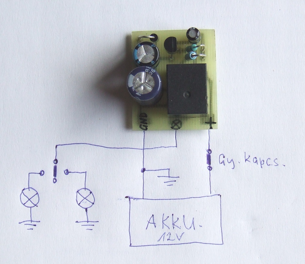

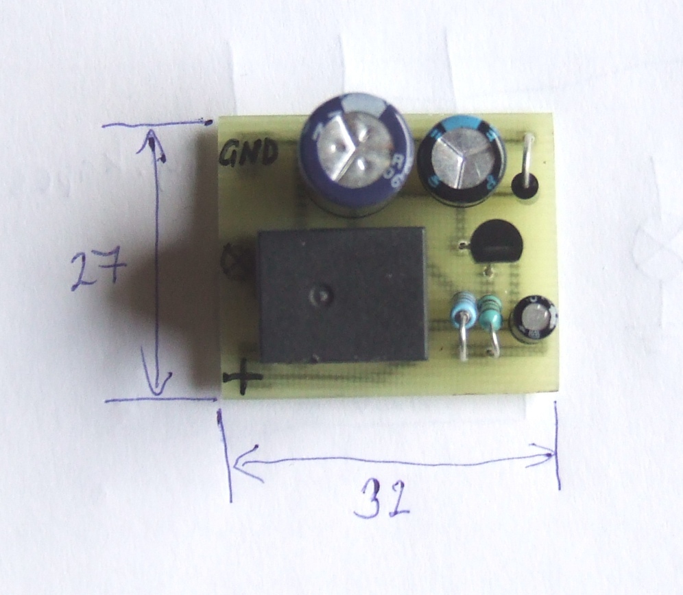

(#) suszitibi hozzászólása Aug 10, 2013 /
Látom, sokan szeretnék a hagyományos izzókat, LED panelre cserélni. Sajnos van egy gyenge pontja, a villogtató elektronika. Láttam itt multivibrátoros kapcsolásokat, amik folyton működnek, meg egyéb kapcsolásokat. Viszont még nem láttam konkrét visszajelzést, hogy igen, ez nekem X ideje működik, megépítettem, tökéletes stb...
Ezért gondoltam, felteszem az általam készített, nagyon egyszerű kis kapcsolást, ami izzóhoz és LED-hez is kiváló. Ez csak akkor működik, amikor az izzó, vagy LED panel kapcsolódik rá. A villogás sebessége, a kondenzátorokkal változtatható. A lay fájlban benne van a nyákrajz és a beültetés is. Figyelem, a tranzisztort a fotók alapján kell beültetni.
A fölső ellenállás 1k, alatta 47k. Az 1k fölötti kondi 10uF. A relé melletti két kondi a 470 és 1000uF, fölöttük az 1N4007 dióda. A fotón, ha alul vannak a kivezetések, akkor az alkatrész oldalon nézve, első a GND, középső az izzó/LED csatlakozás, jobb szélső a 12v/gyújtás kapcsoló.
video1
video2
(#) proli007 válasza suszitibi hozzászólására (») Aug 10, 2013 /
Hello! Ügyes, csak kicsit pontosíthattál volna. Egy kapcsolási rajz nem ártana. ellenállás "alatta-fölötte", az nem pozíció. A kondi a képen 4,7µF-os. A tranyót nem írtad milyen típusú. A relének sem írtad a típusát, tekercs ellenállását. Pedig az számít a kapcsolásnál.
Egyébként a diódára semmi szükség. Mivel két jó nagy kondi van párhuzamosan a relé tekercsével, ott még véletlenül sem alakul ki ellenindukált feszültségtüske. Ráadásul a bázisban lévő kondi lassítja a tranyót, így az áramváltozás eleve lassú. üdv!
(#) suszitibi válasza proli007 hozzászólására (») Aug 11, 2013 /
Azért nem írtam ezeket a dolgokat, mert a videó kommentjéhez már leírtam. Kapcsolási rajzot elfelejtettem lefotózni, de a lay fájlban, benne van a beültetés, meg a képeken jól látszik. A BC557-es (vagy bármilyen PNP) bázisára menő ellenállás az 1k-s. A kondi 4,7 és 10µF közötti lehet. Nekem 2,2µF-al is jó volt, de az 1µF-al, már nem volt egyenletes a villogás üteme. Ha lesz időm és otthon leszek, felteszem a kapcsolási rajzot. A relé 12v/240ohmos, 15Ampert tud kapcsolni.

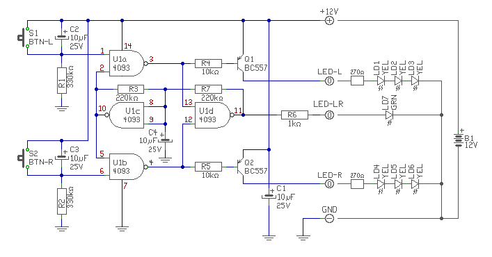

(#) proli007 válasza semseyp hozzászólására (») Szept 2, 2013 /
Hello! Nooo, legyen már gyereknap!.. üdv!
*A rajzot, lásd a következő postnál.
A hozzászólás módosítva: Szept 3, 2013
(#) proli007 válasza proli007 hozzászólására (») Szept 3, 2013 /
Közben rájöttem, hogyan lehet szinkronizálni az ütemadót a bekapcsoláskor, anélkül, hogy az első ütem hosszabb lenne... Kérem a kedves Modikat, cseréljék ki a rajzot, hogy ne legyen kettő kis eltéréssel.. Köszi!
