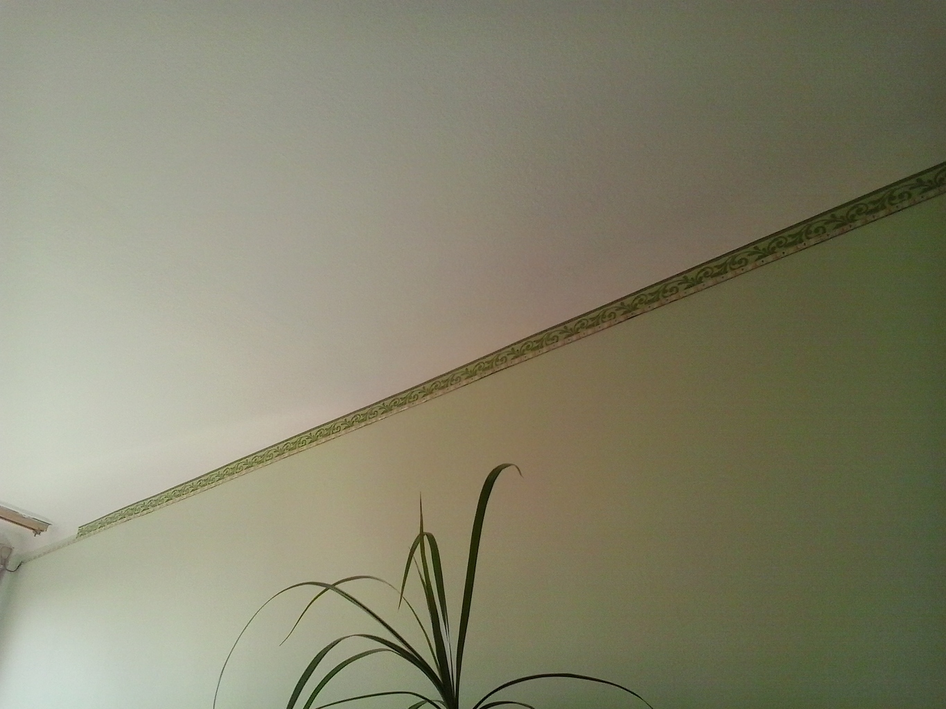

(#) sprofan hozzászólása Okt 17, 2013 /
Megosztanám tapasztalataimat veletek.
Itthon szerettem volna lecserélni a hagyományos izzós világítást valami energiatakarékosra. Sokáig az energia takarékos izzónak nevezett vacak volt de mindig megfájdult a szemem tőle így jött az ötlet a ledesítésre. Nagyon sok félét kipróbáltam már mert sokféle led forog a kezemben de igazából egyik sem jött be valami hátrány miatt. Aztán láttam egy 600 ledes led szalagot Ebay-en és gondoltam kipróbálom. Az eredmény: egyszerűen tökéletes. Felragasztottam az oldalfal és a plafon között lévő bordűrre így ha csak direkt nem keresi a szemével az ember észre sem lehet venni. A fénye nem hideg de nem is meleg, közel természetes a színhőmérséklet annak ellenére hogy ez elvileg egy meleg ledszalag. Nincs szükség hűtőbordára és ami nekem nagyon fontos volt teljesen egyenletes a fényeloszlás. Ami további pozitívum hogy nincs árnyék. Mivel a szobában teljesen körbe van mind a 4 falon ebből a szalagból így minden irányból érkezik a fény, nincs olyan póz amikor árnyékolnék magamnak pl olvasáskor. Táplálása két szintén ebay-ról vett 600Ft-os 12V 2A-es tépegység. Amit a ebay-en írnak áramfelvétel az hülyeség (4A) a valóságban csak 1,5A szalagonként.
Ha valakinek felkeltettem az érdeklődését akkor a szalag paraméterei:
12V SMD 3528 600Leds/5M 2700-3300K
Konkrétan ez volt az. Bár akkor nem így nézett ki a leírás, vigyázni kell vele mert a főképen a "pcb" még fehér de a többin már sárga... nehogy meglepetés érjen minket. Ha valakit érdekel este csinálok pár képet összehasonlítva a még mindig fent lévő 100W-os hagyományos lámpával. Amivel vigyázni kell az az hogy néha rossz az illesztése a ledcsík hátoldalán lévő öntapadós résznek, így 1mm-es vastagabb a ragasztó, azt hittem nem lesz gond de feltéve ha keressük észrevenni ezt a részt... szóval itt ajánlott belejavítani mielőtt feltesszük én sajnos az elsőnél nem tettem meg.

(#) Kriszta01 válasza sprofan hozzászólására (») Dec 10, 2013 /
Az általad választott módszer rejtett világításnak is jó, alig látszik, hogy hol a ledcsík..gondolom felkapcsolva végképp nem látszik.

(#) sprofan válasza Kriszta01 hozzászólására (») Dec 10, 2013 /
Pont az a lényeg hogy felkapcsolva viszont látszik, és ez az egybefüggő világító csík (a sok sűrű led miatt olyan mintha egy egybefüggő világító csík lenne az egész, nem pedig sok kis ledből állna) ahogy körbeéri az egész szobát elég pazar látvány, és persze nem utolsó hogy még jó fényt is ad
