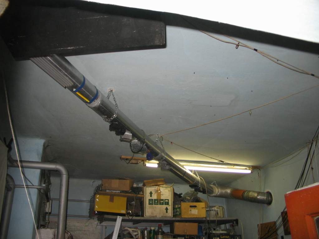

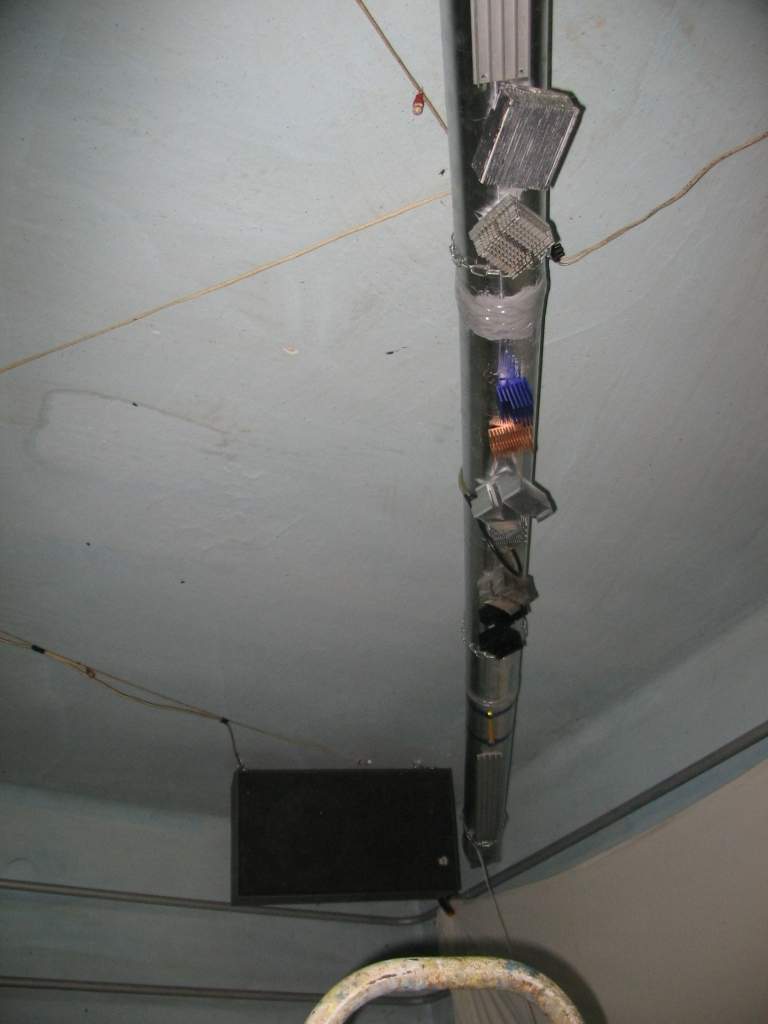

(#) fester válasza zsoltee0001 hozzászólására (») Júl 28, 2007 /
Na pár kép a szerkezetröl!
Bocs de kupi az van,de csak az a mühely tiszta ahol csak kávznak.
Ragasztottam pillanat ragasztoval pár hütöbordát a csö aljára, nem nagy a ragasztási felület,de azért áthülnek.
holnap letöröm öket és alufoliát fogok rátenni és vagy 3 cenitémteres darabokat hagyok lelogva.majd kiderül jo e valamire az alufolia.

(#) fester hozzászólása Júl 28, 2007 /
Még anyit megteszek hogy két 12cm es pc ventit a csö tetején,egy és másik végénél elhelyezek hogy mozogjon a levegö a csö körül!
itt pedig a hömérö a csö alján,ha valakinek jo a szeme kinézhetö hogy 24C' fokot mutat.a csö felsö része (teteje)4 fokkal melegebb.

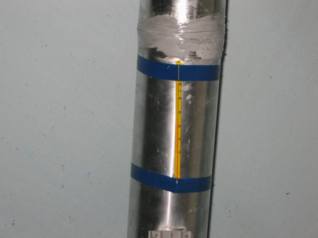

szia
van egy furat a csö alján és egy benzinslag van beleragasztva,azon látszik menyi viz van a csöben.
a viz potlásra a csö tetején van egy furat és szintén benzincsö van beleragasztva.auto ablakmoso motorja nyomja bele a vizet.. olyasmi mint ami a zsiguliba van. nem kell sürün tölteni

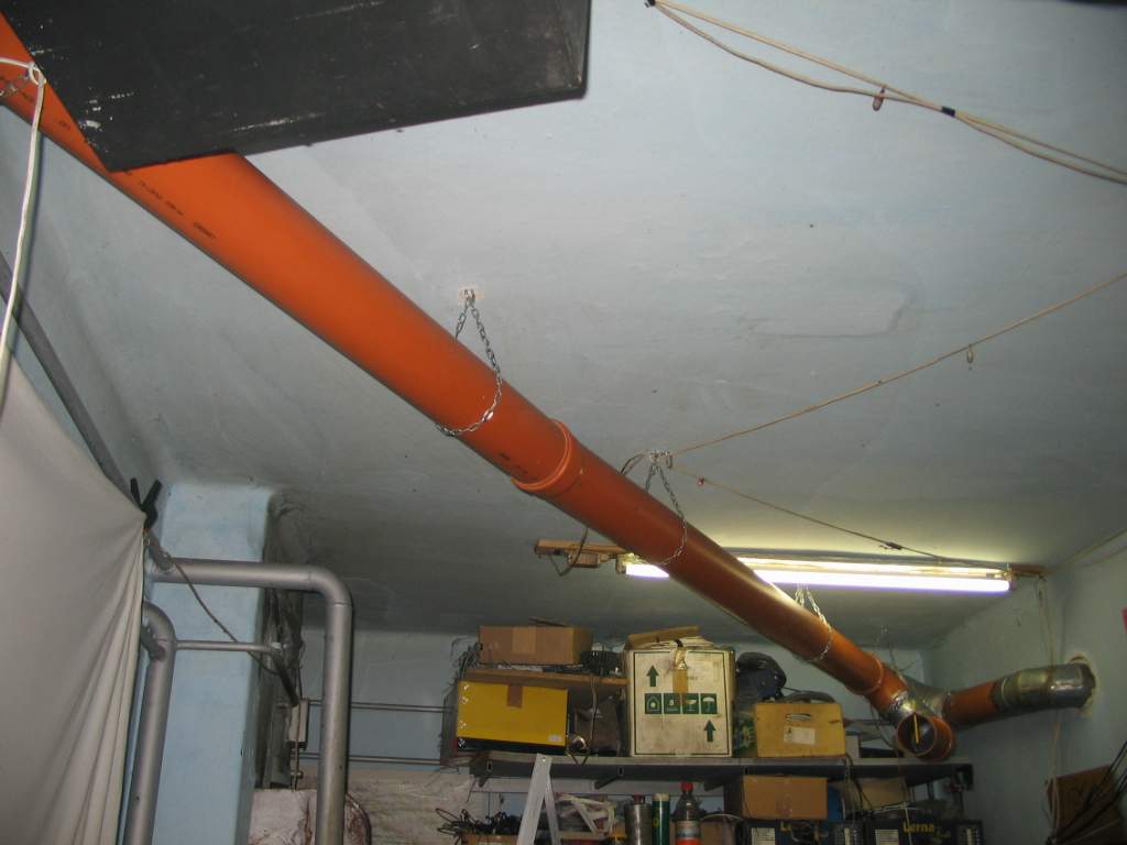

(#) fester válasza makelele hozzászólására (») Júl 30, 2007 /
megprobálok bejutni a városba és veszek 14es pvc csövet.és beleteszem az alu csövet a pvc csöbe ,és a ketö csö közötti levegöt egy ventivel leszivni vagy lefujni.jobb ötletem nincs .talán intenzivebb lenne a hö leadás?
Mit szoltok hozá érdemes megprobálni?

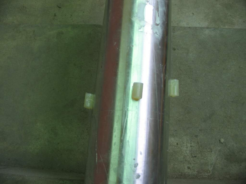

(#) fester hozzászólása Júl 30, 2007 /
na hát igy sikerült.Az elsö képen ragaszto rud darabok vanak a csövön távtartonak.a második képen csö a csöben
Egy Zalman venti probálkozik leszivni a levegöt a két csö közül,ami szerintem le lessz cserélve mert hiába halk gyenke muzsika.
Anyit tudok hogy 21 fokosra hült a csö belesjében a vizes vatta.ugy mond a vizszint mérö lyukon felhelyeztem a höméröt.Átalakitás elött néztem meg.
Na sajna a vizszint méröt meg kellett szüntetni a külsö csö miat.
23 fokos levegöt fujdogál kifele,viszont a mühelybe is 23 fok van.
Végülis délután 25 fok volt bent, csak az ajtonyitogatások miat tört befele a 17 fokos párás levegö,ugyhogy ez nem mérv ado teszt!
Várnom kell egy jo 35 fokos meleg idöre hogy kiprobálhassam mit tud a kicsike. :yes:
