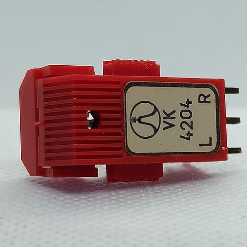

A kolléga VK4204 keresett.
Ilyen nincs.
Helyettesithetö minden MM pickuppal. Ezt megirtam kb 3 orája (17:48kor), te meg a kollégád semmit nem segitettetek a kérdezönek, csak össze vissza beszéltek és osztozkodtál mi van a képen.

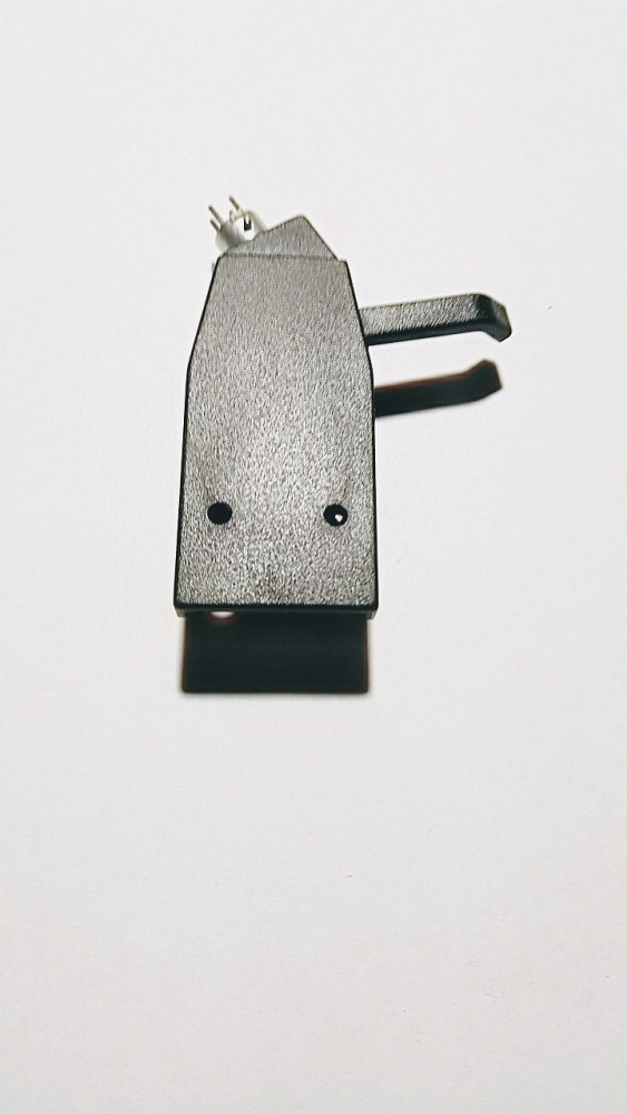

Képen a VK4204. Ez kristály-kerámia, nem egyezik a kérdező képén levővel.
Mint írták, a kérdező MM hangszedő képét tette fel, ráírt típus téves.

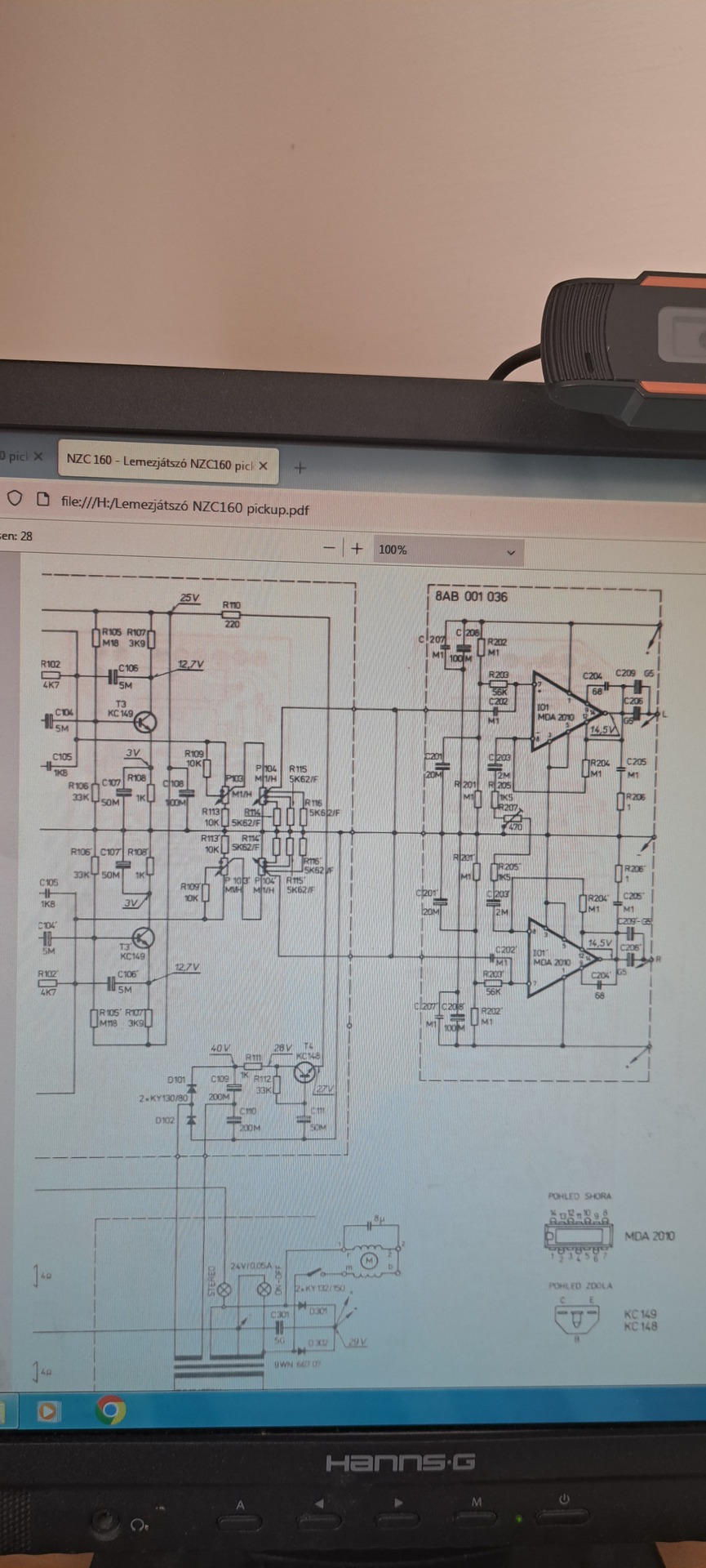

Mellékelem a kapcsolási rajzot az NZC160 lemezjátszóhoz.
(#) tothgyula válasza Massawa hozzászólására (») Dec 29, 2023 /
Küldöm az NZC dokumentációt.

Mindenekelőtt köszönöm a segítséget.Valakitől megkaptam az eredeti dokumentációt. Valóban a pickupra írt szám nem egyezhet a fénykép szerintivel.Ez az én hibám,elnézést kérek.Így mostmár csak a beszerzése lehet hátra?

Ez volt a TESLA utolso korábol származo gramofom, és azon kevesek közé tartozott amik gyárilag 2 fajta pickuppal jöttek. A VK megszünt, csak olcso volt. Szerencsére ebben a gépben a legkönnyebb helyettesiteni. Univerzális a felfogás és gyári RIAA korrektor is megvan, valamint a kar is megfelelö minösegü az MM pickuphoz, igy csak pickupcsere az egyetlen feladat.

Köszönöm a segítséget,így mostmár tudom,hogy mit keresek.MM azaz mozgó mágneses hangszedőt.Ezek szerint a 4jegyű számoknak jelen esetben nincs jelentőségük?

Nem a gramofon valoszinü exportra készült, és csak jobbára otthon árulták VK pickuppal. Nyugati külföldre vagy pickup nélkül ment és a kereskedö adta hozzá a kedvenc pickupot, vagy a vevöre bizták.
Akkoriban a Shure volt a menö ha jol emlekszem M95 vagy valami hasonlo száma volt.( talán meg van is valahol).
Manapság Ortofont vagy AT pickupot kapsz a legkönnyebben.( nem tudom a számát, de a fiam kapott karácsonyra egy gramot abban is AT van.)
A lényeg a felfogássa azzal a két csavarral. Olcsobb mint a tartoba szerelt pickup.
Esetleg még nézd meg, hogy az egész pickuptartot le-e lehet venni a karrol ( volt a Teslának olyan megoldása is), mert akkor csöben levö csatlakozo szintén szabványositott és akkor passzolhat bele olyan pickup is ami a tartoval együtt jön. Az Ortofonnak, ahogy nézem van több ilyen konstrukcioja.

Nézted ennek az NZC 160 lemezjátszónak a karját? Ehhez elég speciális shell tartozik.
Ennél a shell végén van kialakítva a törés, nem a kar van hajlítva. Ebbe egyenes shell nem való.
Persze pickupot lehet bele szerelni sokfélét.

Azért kérdeztem, mert mellékelted az Ortofon shell képét, ami egyenes, és nehogy ez félrevezesse Gyulát.
(#) CHZ válasza Suba53 hozzászólására (») Dec 29, 2023 /
Még a csati mérete sem stimmelne.

Kiválóan szól az NZC160-as lemezjátszóm! AT3600L-es pickup-ot kaptam Debrecenben.Ma beépítettem és ezúton köszönöm a segítő Kollégáknak: CHZ-Massawa-nagym6-mek-elek-és mindenkinek.Nélkületek ezt nem tudtam volna felújítani.Mégegyszer nagyon köszönöm.

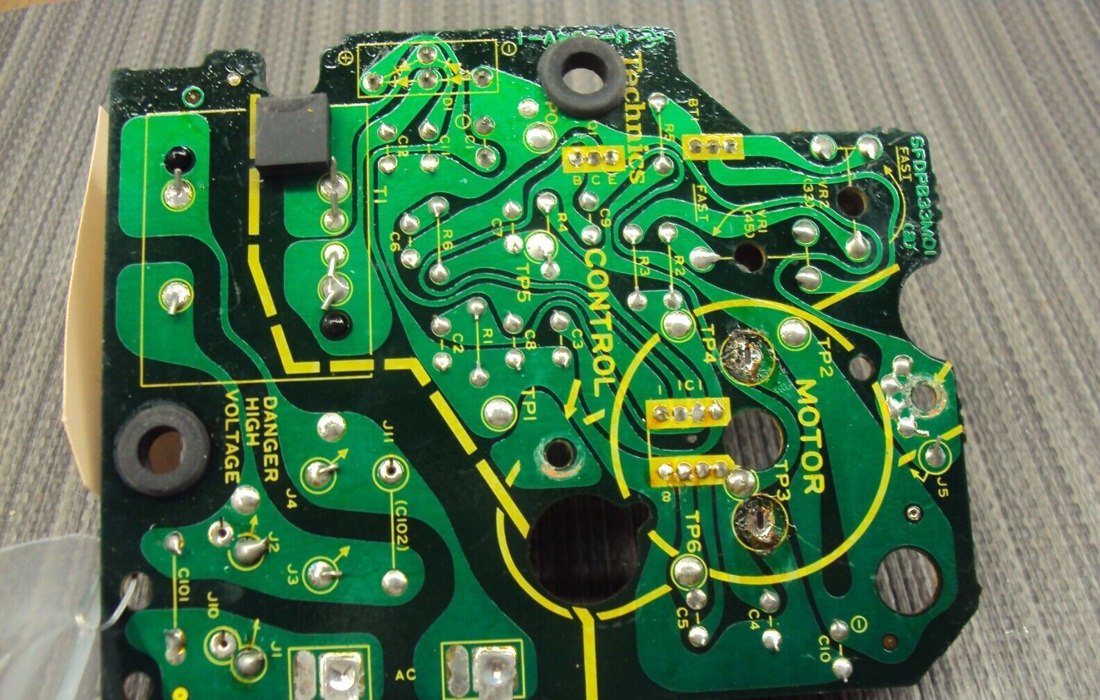

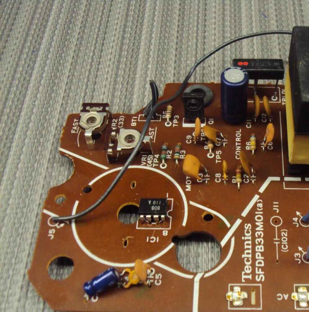

Sziasztok, Van egy Technics SL-B202 lemezjátszóm, aminek a fordulatát nem lehet beállítani Sokkal többel, forog, mint kellene. A rajza szerint van egy SVIBA808 IC, ami valószínűleg nem az igazi. Viszont már ez a típusú IC nem kapható a lenne a kérdésem, hogy valaki nem találkozott ezzel a hibával Ha igen mi volt a megoldása. Esetleg csere alkatrész számát, ha van. Képeket raktam fel róla. Válaszokat előre is köszönöm
(#) CHZ válasza csizila hozzászólására (») Feb 24, 2024 /
Fordulat állítására reagál?
