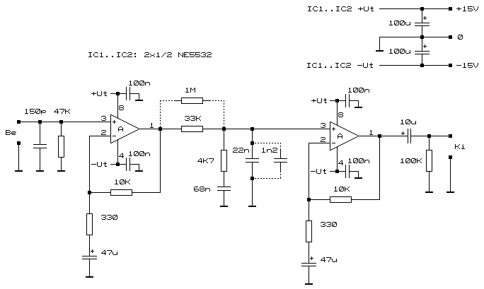

Még egy kis gondom van , kaptam egy általam is érthető, RIAA rajzot (a képen a felső),de nem tudom, hogy a problémámat megoldja-e....
Ha van még könnyen megépithető RIAA kapcsolási rajzotok, akkor kérlek küldjétek el.... :vigyor5:
Itt ay enyém:
(#) Gulwerkli hozzászólása Jan 29, 2008 /
itt az előbbi rajz (nagyobb formátumban):
(#) Medve válasza Gulwerkli hozzászólására (») Jan 29, 2008 /
Megoldja a problémádat, amennyiben a kimenet 2-300mV (régen 400mV volt a 0dB) és dinamikus a hangszedőd.
Én inkább IC-vel csinálnám, csak az egyszerűség kedvéért...

oké, mivel kezdő vagyok megkérdem azt is, hogy mért csak egy kábel-bemenetet erősít a RIAA...legalább 3-at kéne nem?
Mi lenne az a három bemenet?
(#) Gulwerkli válasza Medve hozzászólására (») Jan 29, 2008 /
Hát a három, estleg négy, szálé amit előerősíteni akarok (ez a három vagy négy a lemezjátszóé) :pardon1: ... vagy estleg másképp kell rákötnöm
Huhhh, ez már magánügy, lényeg, hogy a rajzon csak egy csatorna van, igy egy lemezjátszóhoz ami nyilván sztereó, kettő dukál.
pontosan...mit tegyek??
A választott kapcsolást két példányban kell megépítened, hogy a bal és a jobb csatornát függetlenül erősítse. Vagyis egy sztereó erősítő kell neked.
szinte sejtettem
