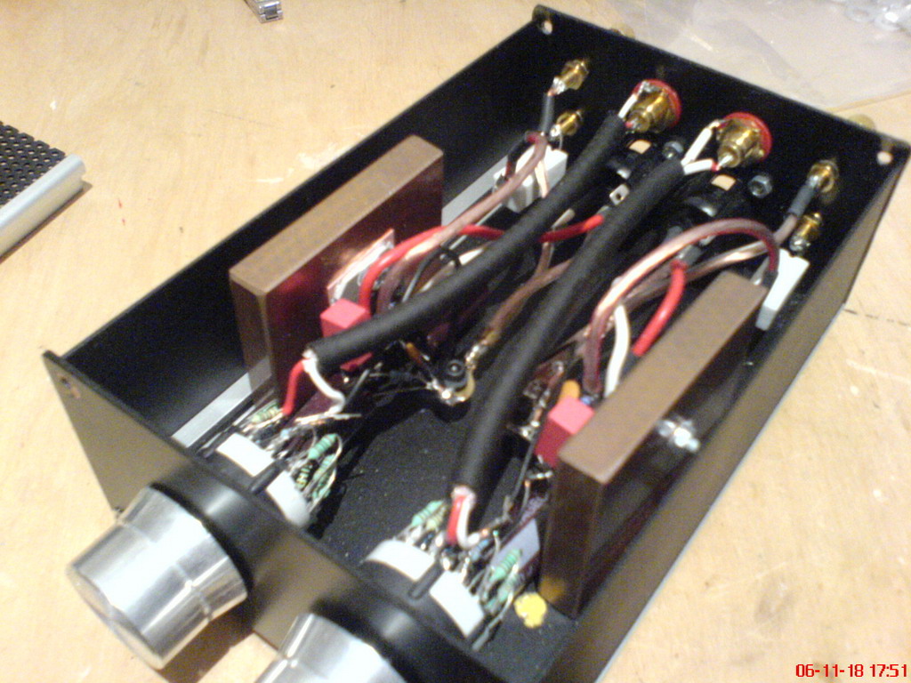

(#) isamisa hozzászólása Nov 18, 2006 /
Na hi mindenki.
Igértem hogy lesznek kicsit jobb képek, most potolom:
Isa

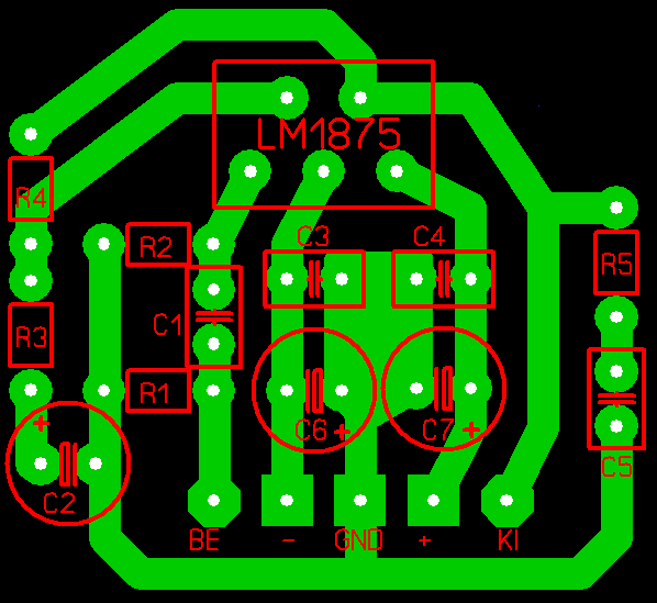

Szinte ugyan az lehet a LM1875-nek is.
DE beraktam egy hozzávaló nyáktervet is.
Ha növeled az erősítést akkor csak látszat teljesítményt fogsz kapni. Mert a torzítás viszont nöni fog. Szerintem max a feszültség emelése lenne a megoldása. Vagy pedig a híd kapcsolás. De akkor is nö a torzítás.

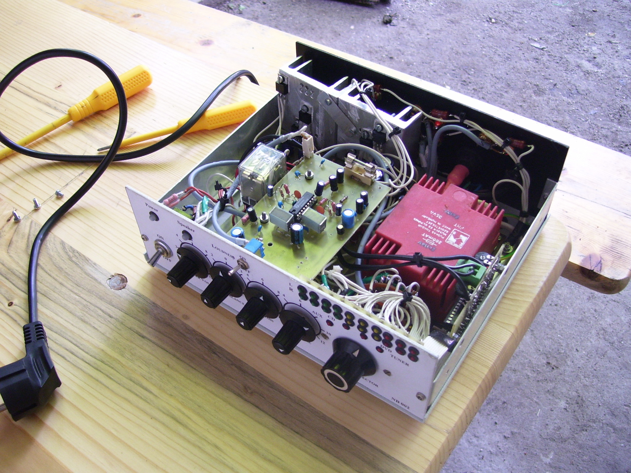

(#) rooney hozzászólása Jún 9, 2007 /
Én is csináltam egy LM1875- ös erősítőt. Legelőször egy TDA 1554q végfokkal próbálkoztam de az nem vált be. Nem bírta a méjhangokat, nagyon torzított. Raktam fel pár képet! nézzétek meg!
(#) Dióda válasza rooney hozzászólására (») Jún 9, 2007 /
Nem is csodálom hogy torzított szegény mert az a puskás trafó egy bikmakkot sem ér és kicsi is a teljesítménye ehhez az ic-hez sztereóba meg pláne.
(#) isamisa válasza rooney hozzászólására (») Jún 9, 2007 /
Helló!
nagyon vagány lett a feliratozás..
De ezeket a képeket nem ide kéne tenned. hanem a ki mit építettbe. Mellesleg jó lenne ha lekicsinyitenéd éd nem ekkora óríási képet tennél fel. azon kívül hogy semmit sem látni kinagyítva, 1,3Mb-ot feltenni.... Méretezd át 1024x768-ba.
Ha jól értettem a TDA torzított. De ennél is csodálkozok rajta hogy ez nem torzít. Az a trafó még egy IC-nek is kevés nem hogy kettőnek, koppanásvédővel, meg előfokkal, és kivezérlésjelzővel...
