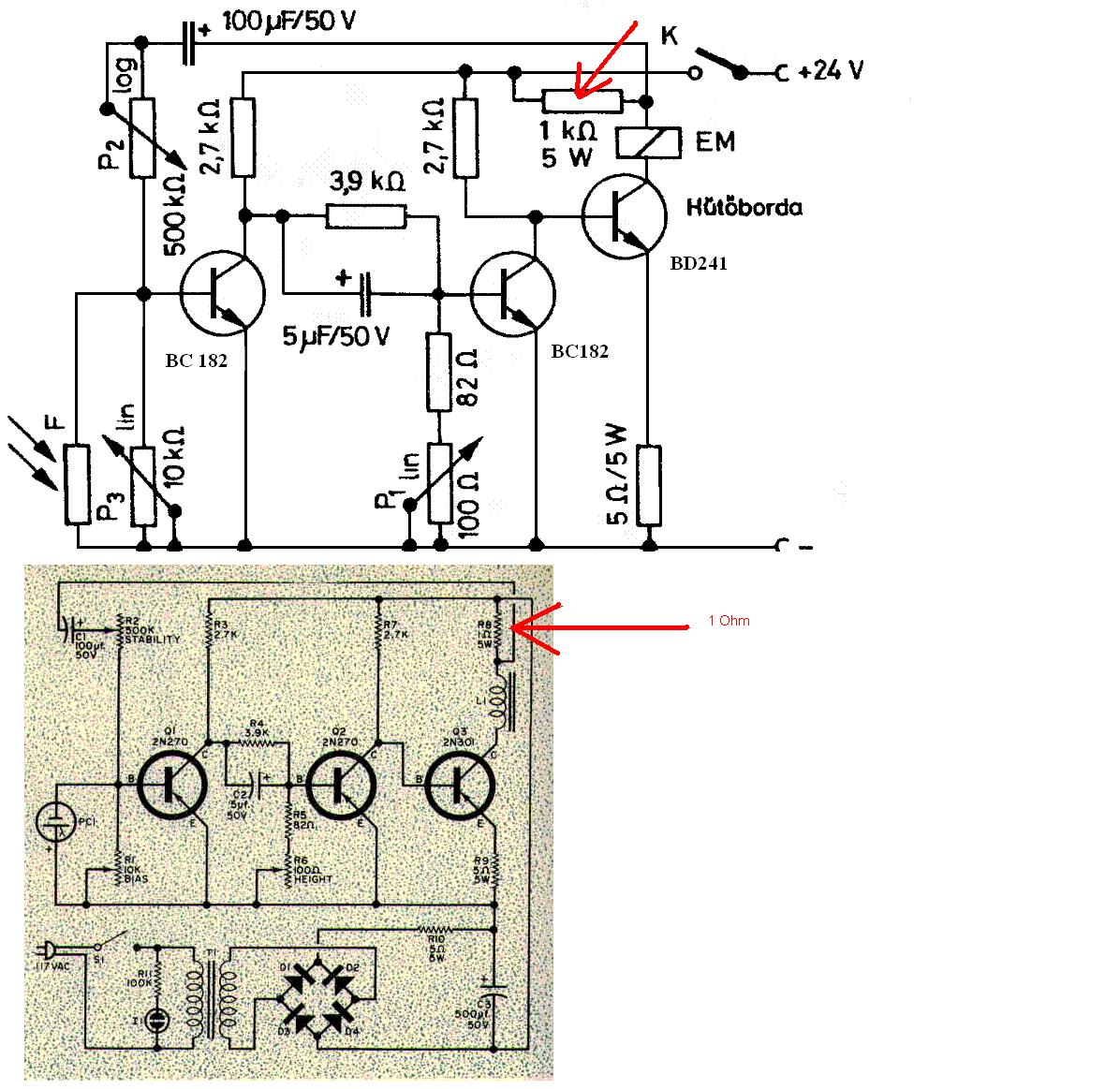

A második tranyónál alig van fesz. 0.5V van
Az első tranyónál meg 12 V
(#) vicsys válasza isamisa hozzászólására (») Máj 28, 2006 /
A felső tranyának nincs bekötve a bázisa?
Az alsónál BC zárlat van!

(#) isamisa válasza vicsys hozzászólására (») Máj 28, 2006 /
Nézzétek már meg légyszi a berakott képet.
A kettő kapcsolás nagyon hasonló. de az egyikben 1k ohmos ellenállás van a tekercs után. a másikban 1 ohmos. Az 5 Wattos ellenállást nézzétek.
Nem lehet hogy az enyémbe is csak 1 Ohmos kell? Nem gondolom jól hogy az tul nagy ellenállás miatt alig folyik áram??
Isa
Kép:
(#) eSDi válasza isamisa hozzászólására (») Máj 28, 2006 /
De biza az a baj! legalább is 90%. 1K/5W szép nagy dög ellenálat lenne.....
(#) isamisa válasza eSDi hozzászólására (») Máj 28, 2006 /
Na kicseréltem egy 22Ohmos 5Wattos ellenállásra. ilyen volt itthon.
Ezzel már szépen müködik a mágnes csak nagyon füti.
Viszont hiába tekegrettem jobbra balra a potikat nem akarta elereszteni.

(#) Sebi válasza isamisa hozzászólására (») Máj 28, 2006 /
A soros ellenállás értéke attól függ milyenre sikeredett a tekercsed, de mindig fog fűteni, bár amikor sikerül majd belőni, akkor a hő nagyobb része majd a tranzisztoron fog disszipálódni.
Azt próbáld ki, ha sötétre takarod a fényellenállást (ekkor ugye max fesz-nek kell lenni a tekercsen, mert mindjárt leesik...) és ha belevilágít a fényforrás, akkor meg nagyon kevés fesznek kell lenni a tekercsen (hopp, nagyon felemeltem - gondolja az áramkör)
Azért hétágra sütő napnál, és/vagy pucéran sugárzó fényforrással elég nehéz/sikertelen a beállítás, sokat el lehet vele szüttyögni.

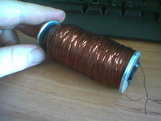

azt hiszem igen, tul kevés a feltekert vezeték, csak nem birtam várni a tekercselő üzemre mert onnan veszek 0.45-ős rezet vagy 300m-t
Amugy Épített már valaha ilyet valaki? Vagy csak ezzel is én szenvedek
Sajnos bárhogy tekergettem a potikat, takargattam a fotoellenállást , állandóan ugyan az a fesz volt a tekercsen. 8.5V
A tekercs ellenállása meg 26 Ohm. nem 28 ahogy emlékeztem, a tekercsel sorban kötöttem egy 10 ohmos ellenállást. igy a nagy 22 ohmos ellenállás annyira nem melegedett, Amugy 400mA áram folyik a tekercsen...
(#) Sebi válasza isamisa hozzászólására (») Máj 29, 2006 /
0,45-ös az baromi vastag ide.Kb 0,2 bőven elegendő és ebből jó sok fér uarra a csévetestre. Ezt írtam fentebb: meg kell határozni a mágnes erejét, a hozzá szükséges feszültséggel együtt egy szabályozható tápppal! Sztem a Te tekercsed 2...5V körül fog elég erőt adni ha ilyen vastag drótból van.Ha 20V a tápfeszed, az áramkör nem kerül bele a szabályozható tartományba.
(#) isamisa válasza Sebi hozzászólására (») Máj 29, 2006 /
Hát ez nekem elég zavaros.
mindenesetre csináltam egy normélis mágnest.
A 3 óra alatt meglett
0.45-ős vezetékből 30 ohm ellenállással. Ahogy próbálgattam jobban mágneses mint a másik.
Ez marad. Jó néz ki és 0.45-ős vezetéket irnak mindkét helyen.

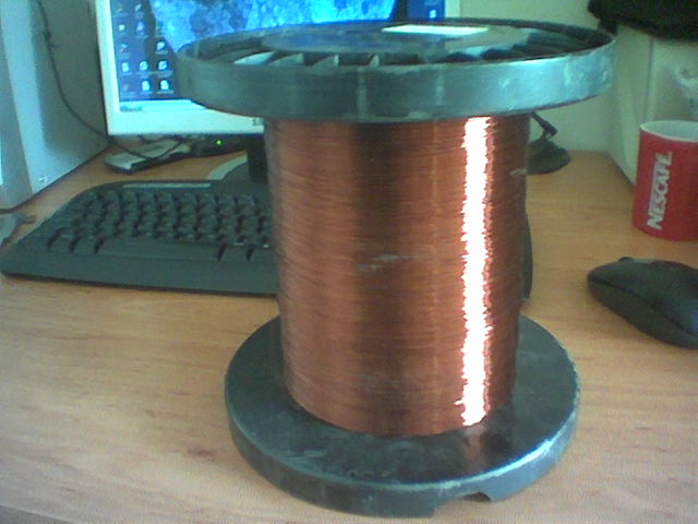

Egy tekercselő üzemben,.
a csávóka aki segitett mondta hogy egy kiló 0.45-ős vezetékben hány ,méter van. ebben a fél kilóban, kb 320m
Minden méretre megvan hány méter van egy kilóban, Legalábbis a bácsinak voltilyen táblázata, bár a nőbanba volt az csodálkozott hogyilyen is van, mert csak kilóra adnak, nem méterre. Ezért fontos nekünk ez a táblázat.
egy ezres volt ez a fél kiló.
Nagyon király csak szépen kell mosolyogni a rendezőcsajra és akkor megszán. Nekem ingyen volt a tekercstest. az a müanyag.
Debrecenben amugy tudok mondani helyet hol van,ha ez érdekel szolj. amugy ha mást is érdekel elmondom hogy hogy a 4-es uton át kell menni a hidon és balra fordulni közvetlen a hid utáőn, aztán ott an a TIGÁZ irodaháza és onan már nem messze van egy lerakat ahol van egy csomócég és van egy információs néni ahhol meg kell kérdezni hol an a tekercselő üzem, azt onnan már tiszta ügy,...
