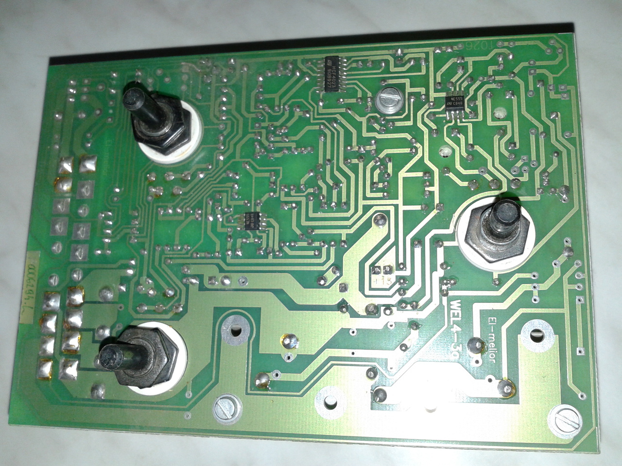

(#) faragozoltan2 válasza mpisti hozzászólására (») Jan 20, 2014 /
Ha esetleg gondolod nekem van WEL 4-3a kártyám mivel co-t akartam építeni de kénytelen voltam komplett venni gépet.Viszont nekem meg 180A-os fojtótrafóra volna szükségem/réz/szintén Co-hoz

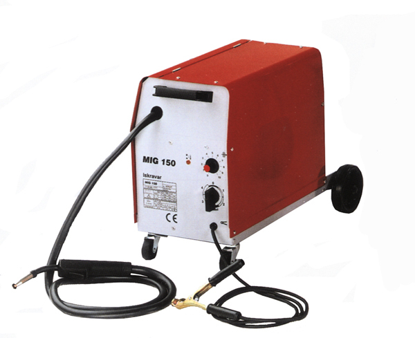

Szép napot mindenkinek. Lenne egy kérdésem, van egy iskravar mig 150 co hegesztöm és kiszeretném cserélni a tolómotort egy 12v ablaktörlö motorra. Mechanikailag kész. A kérdés az hogy mit kell átalakitani a vezérlökártyán, vagy milyen lenne megfelelő bele? Esetleg még a mágneskapcsolót kicserelni egy komolyabra.
(#) fongab válasza tomi4 hozzászólására (») Jan 20, 2014 /
A gyári az általába 24V al megy.
A megtápláló trafó az 27V os.
Ha cseréled a trafót 12V osra, cserélni kell, a panelón lévő mind a 2 relét is, mert az is 24V os. És az kapcsolja, a főtrafót és a CO palackot, a másik a előtóló motort állítja le közvetlen. A 555nek 12...14V ra van körlátozva a feszültsége, igy az még jó is lehet (nem kell változtatni De a zénert meg kell nézni )
Az más kérdés hogy a 555 utánni tranzisztor amivel a előtólást állítod be, azt is cserélni kellene. Mert a motor 45....55W os az ablaktörlő motor is. De, ha azt nézem, hogy a 55W/24V =2,3A mig, a 12V os nál 55W/12V=4,6A És akkor nem is beszéltünk a panellen lévő húzalok vastagságáról, amit megint csak növelni kellene.
Nem hiába, így találták ki. Én a 24V motort tenném vissza.
Én, erről az elektronikárol írtam. W22E
üdv.
