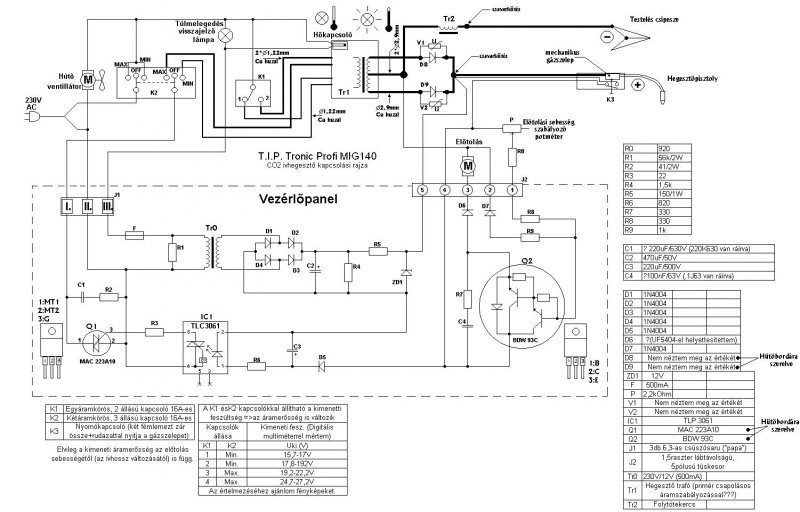

(#) agnes János hozzászólása Dec 5, 2009 /
én is hasonló nehézséggel küzdök mint bignor.
az én hegesztőm egy TIPTRONIK 140 tipus.
nekem is hiányzik a munkakábelből a beépített szelep.
ez eg új munkakábel.segítsetek ha tudtok,milyen átalakításra van szükség.köszönettel
Ágnes János
(#) mpisti válasza agnes János hozzászólására (») Dec 6, 2009 /
Szia János!
Nem tudom, milyen kábelt sikerült újítanod, mert az eredeti kábel a géppel egybe van építve.
A géped a főáramot triakkal kapcsolja be(ha még nem alakították át)ezért nem egyszerű a gázszelep vezérlése -ha nem áll rendelkezésre kapcsolási rajz.
A legegyszerűbb, ha 230V váltóáramú gázszelepet szerelsz be, és valahol megkeresem a rajzot, aminek alapján be tudod kötni a szelepet . De ha a kábeled nem beépíthető, hanem csatlakozó aljzatos típus, akkor jobb ha szakemberre bízod a dolgot.
(#) agnes János válasza mpisti hozzászólására (») Dec 6, 2009 /
kőszi pisti a válaszodat!
ez egy uj munkakábel egy kontaktus van benne,
mely inditja a huzaltovábbító motort.
arra gondoltam,hogy ha a motor elindúl valahonnan
az elektronikából jön e le olyan jel mely működtet
egy mágnes szelepet,vagy esetleg először egy segéd relét,az meg a mágnes szelepet.?kapcs.rajzom az sajnos nincs.várom válaszod
(#) mpisti válasza agnes János hozzászólására (») Dec 7, 2009 /
Szia János!
Mennyire vagy "képben"az elektronikával kapcsolatban?
Ezt a kérdést nem pejoratív felhanggal tettem fel, hanem csak azért,hogy ha megfelelő információ birtokába jutsz,tudsz-e kezdeni vele valamit.Tehát ne haragudj a kérdésért, ezt meg kellett kérdeznem mert nem szeretném ha bármi bajod esne, a villamosság az nem cukrászat.
Megkeresem a rajzot,aztán megpróbálok segíteni.
Megtaláltam a kapcsolási rajzot, a melléklet tartalmazza.
Most nincs sok időm, majd este felé talán le tudom írni,hogy hova kössed a szelepet.

(#) agnes János válasza mpisti hozzászólására (») Dec 10, 2009 /
Szia pisti!
nem haragszom ,sőt köszönöm hogy aggódsz a testi épségemért.
elektronikával valóban nem foglalkozom de a villamossághoz van némi közöm. egy kicsit nagyobb fesz.szinten úgy 35KV-120KV-környékén.
A rajzot köszönöm legalább ez is megvan.
viszont a bekötését a mágnesszelepnek amit még igértél várom.
köszönettel János.
(#) mpisti válasza agnes János hozzászólására (») Dec 10, 2009 /
Szia János!
A mágnesszelepet a vezérlőpanel római 1-es és a római 3-as számmal jelölt kivezetései közé kell kötni. Kizárólag 230V AC szelep jöhet számításba.
