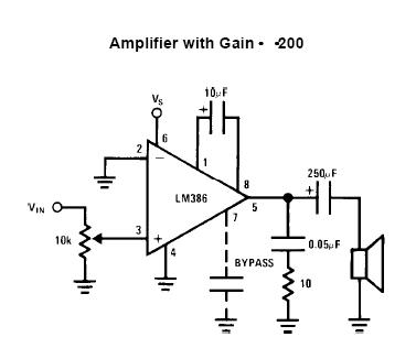

(#) zsolesz088 válasza Prinner hozzászólására (») Ápr 1, 2007 /
akkor nekem ez kellene? és hova megy a mic? és meik a bemenö fesz? és az mennyi?és mi az a bypass? bocsi hogy ijenekkel zavarlak de nagyon kezdö vok

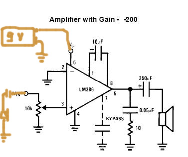

(#) lelkes amatőr hozzászólása Ápr 1, 2007 /
nagyon *mórickásan* így nézne ki:
(#) zsolesz088 válasza lelkes amatőr hozzászólására (») Ápr 2, 2007 /
köszi de meg tudod mondani hogy mi az a bypass?
(#) zsolesz088 válasza lelkes amatőr hozzászólására (») Ápr 12, 2007 /
megcsináltam az áramkört és a számitogép hangszorokimenetéröl müködik is de ha rárakom a mikrofont akkor nem müködik(2 féleképpen kötöttem be de egyikkel se müködik, pedig a 2. megoldással a neten talált bekötés szerint müködnie kéne)

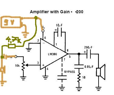

(#) Sebi válasza zsolesz088 hozzászólására (») Ápr 12, 2007 /
Egy 4,7k-val adj tápot a mikrofonnak a + felől.
(#) zsolesz088 válasza Sebi hozzászólására (») Ápr 12, 2007 /
ezt le tudod nekem rajzolni hogy hova kössem? pls(elég kezddö vok)
köszönettel: zsolesz
(#) zsolesz088 válasza zsolesz088 hozzászólására (») Ápr 13, 2007 /
valahogy így?
(#) Sebi válasza zsolesz088 hozzászólására (») Ápr 13, 2007 /
Igen, úgy.
(#) zsolesz088 válasza Sebi hozzászólására (») Ápr 13, 2007 /
sikerült megcsinálni de csak a poti egy bizonyos állásában müködik és ha onnan akár lefele akár felfele tekerem nem szol csak kicsi zugást lehet hallani szerinted mi lehet a baj?
