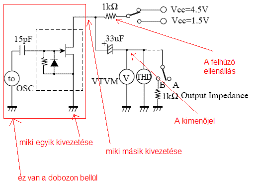

Már csak egy kérdés merült fel bennem, az én eletretmikrofonaimnak két csatija van. Egyik a test. Hogy a fenébe oldják meg, hogy a másikon egyszerre tápfeszt kap az erősítő, és a kimenőjel is ott jön

(#) kaszarobert válasza idlob hozzászólására (») Máj 23, 2008 /
Bocs, nem találtam meg milyen áramkör lehet a mikin belül, hogy ugyanaz a vezeték a belső erősítőjének a kimenete, és a tápja is? :no:
(#) proba válasza kaszarobert hozzászólására (») Máj 23, 2008 /
Egy fet van benne.A tápfeszültség oldalon azért van benne "áramgenerátorként " az ellenállás amiről leveszed a jelet.(tényleg benne van ,én mindent szétszedek amit lehet és én is találkoztam vele.Ezért polaritás érzékeny )
(#) idlob válasza kaszarobert hozzászólására (») Máj 23, 2008 /
Elnézést, azt hittem az elvre vagy kíváncsi, nem a konkrét rajzra. Proba megválaszolta a kérdést. De hogy ne maradj kapcsolás nélkül, mellékletben a rajz.
Közben én is erre a köetkeztetésre jutottam, hogy egy fél erősítő van benne, s a másikfelét adjuk kívülről hozzá
Ez számomra sokmindent megmagyaráz, s nagy segítség volt=köszönöm!
