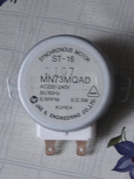

(#) sztyopa828 hozzászólása Aug 7, 2011 /
Szerbusztok!
Segítségeteket kérném.Van egy Daewoo mikróm aminek elromlott a tányér forgató motorja. Ez egy 1500.- forintos alkatrész lenne amit saját magam ki is tudok cserélni. De sajnos ezt a motort a gyártó nem engedi kereskedelmi forgalomba(legalább is az utóbbi időben),csak a márka szervizek kaphatnak belőle,ezt az infót kaptam egy alkatrész boltban. Ha szervizbe viszem a csere horror áron történne. Ez egy szinkron motor "ST-16"
"MN73MQAD" "5/6RPM" "3/2,5W" ezek az azonosítok vannak rajta.Ha valakinek volna ötlete hol tudnám ezt beszerezni azt nagyon megköszönném.
Én Pécsen lakom de a bátyám pesti,ezeken a helyeken könnyebb lenne az utána járás.
(#) mindenes válasza sztyopa828 hozzászólására (») Aug 7, 2011 /
Heló.
ittkell meg próbálni, nagyon sok alkatrszészt tartanak raktáron. A motor gyártója lehet más, csak a paraméterei kell eggyezzenek az eredetivel..
(#) sztyopa828 válasza mindenes hozzászólására (») Aug 7, 2011 /
Köszönöm a gyors választ
