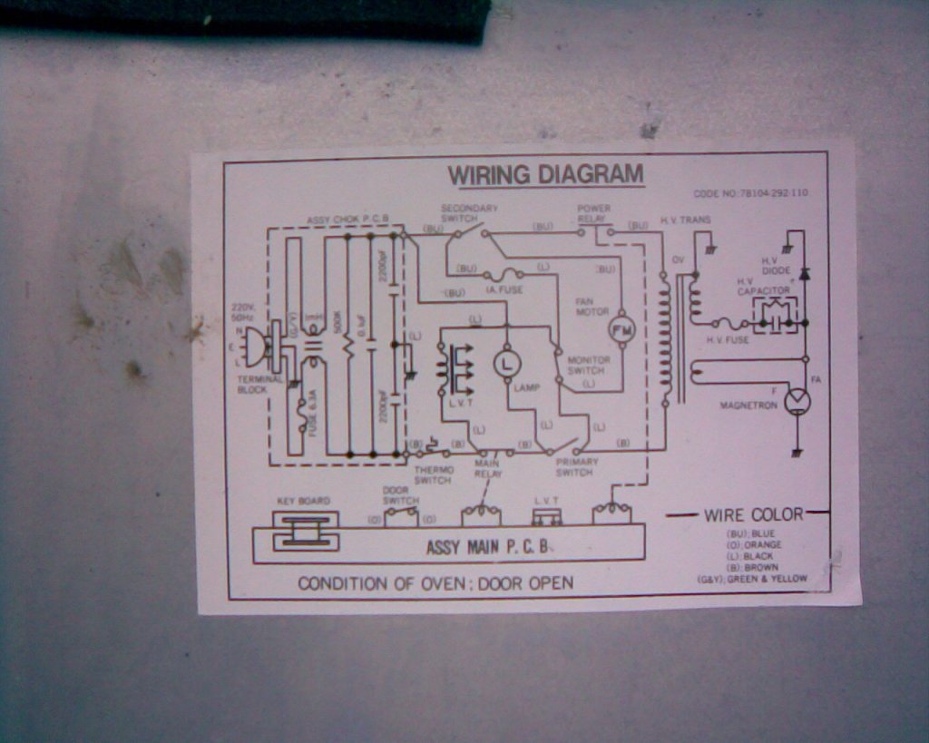

(#) pika75 válasza mindenes hozzászólására (») Okt 8, 2011 /
Helo, sikerult megoldani, valaki volt olyan joszivu es feltoltotte a netre a szervizkonyvet. A rajz alapjan helyukre raktam a kabeleket es kicsereltem a biztit. Mazlim volt, osszerakas utan tokeletesen mukodik. Erthetetlen, egy bizti miatt kidobni egy digitalis mikrot??

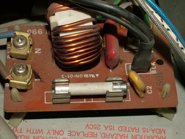

(#) galgoczyarpad hozzászólása Nov 15, 2011 /
Teljesen láma vagyok mikro ügyben. Az a kérdésem: a Samsung grilles mikrom (vagy 15 éves) mikro része nem melegít, csak forog a tányér, de semmi több. A grill ugyanúgy jó, semmi előzmény nem volt, se szag, se hang. Egyszerűen csak egyik pillanatról a másikra nem működik a mikrohullámú rész. Kiszedtem a biztiket, de még ahhoz is hülye vagyok Van 1 nagyobb porcelán bizti (úgy 2,5 cm) és 2 kisebb üveg (kb 1,5 cm).
Mi a teendőm indításként?

(#) mindenes válasza galgoczyarpad hozzászólására (») Nov 15, 2011 /
Helló!
Kiégett a szekunder oldali biztid (ez az összes között a legnagyobb gondolom ezt még nem nézted). Ez a trafó és a nagyfesz kondi környékén található egy szétpattintható, általában fehér színű műanyag házban. Ezt nézd meg mert valszeg csak ez égett ki.
(#) galgoczyarpad válasza mindenes hozzászólására (») Nov 15, 2011 /
Hát ha én azt tudnám, hogy melyik a secunder oldali bizti...
Én 2 kisebb üvegbiztit, és 1 nagyobb, kb. 2,5 centis kerámia biztit találtam elérhető közelségben, ez utóbbiról küldök képet, hátha ez az. Fehér színű szétpattintható műa. házat nem látok, ill. ami ilyesmi, az valamiféle vezetékhosszabbító.
A trafó mögött kell keresni nem egy kicsi alkatrész de köbzoli linkelte is hogy néz ki.

(#) galgoczyarpad válasza galgoczyarpad hozzászólására (») Nov 15, 2011 /
Ez lenne az?
Asszem megtaláltam, és ha jó a szemem, ez tényleg elszakadt. Hogy kell ezt leszednem a helyéről?
Amit te mutatsz az a primer oldalon van amit meg keresünk a szekunder részen.Jó lenne néhány kép a mikróról ha sehol nem találod a biztit akkor valószínű hogy kapcsitápos mikród van, vagy egy olyan normál tápos digitális ról van szó amiből hiányzik a szekunder oldali bizti. Jó lenne néhány kép a belsejéről..
(#) mindenes válasza mindenes hozzászólására (») Nov 15, 2011 /
Közben látom meglett bár nem fehér csomagolású Na ezt kell cserélni a két szál drótjával együtt. Egyszerű saruk tartják a helyén , csak le kell húzni őket..
Akkor erről lenne szó?
Hát ha a kondi és a trafó között van akkor igen.
Egyébként valószínűleg csak egyszerűen elöregedett a bizti és a bekapcsolási áram kinyírta, azonban nem árt ha ellenőrizni a magnetront, a diódát és a kondit is.
