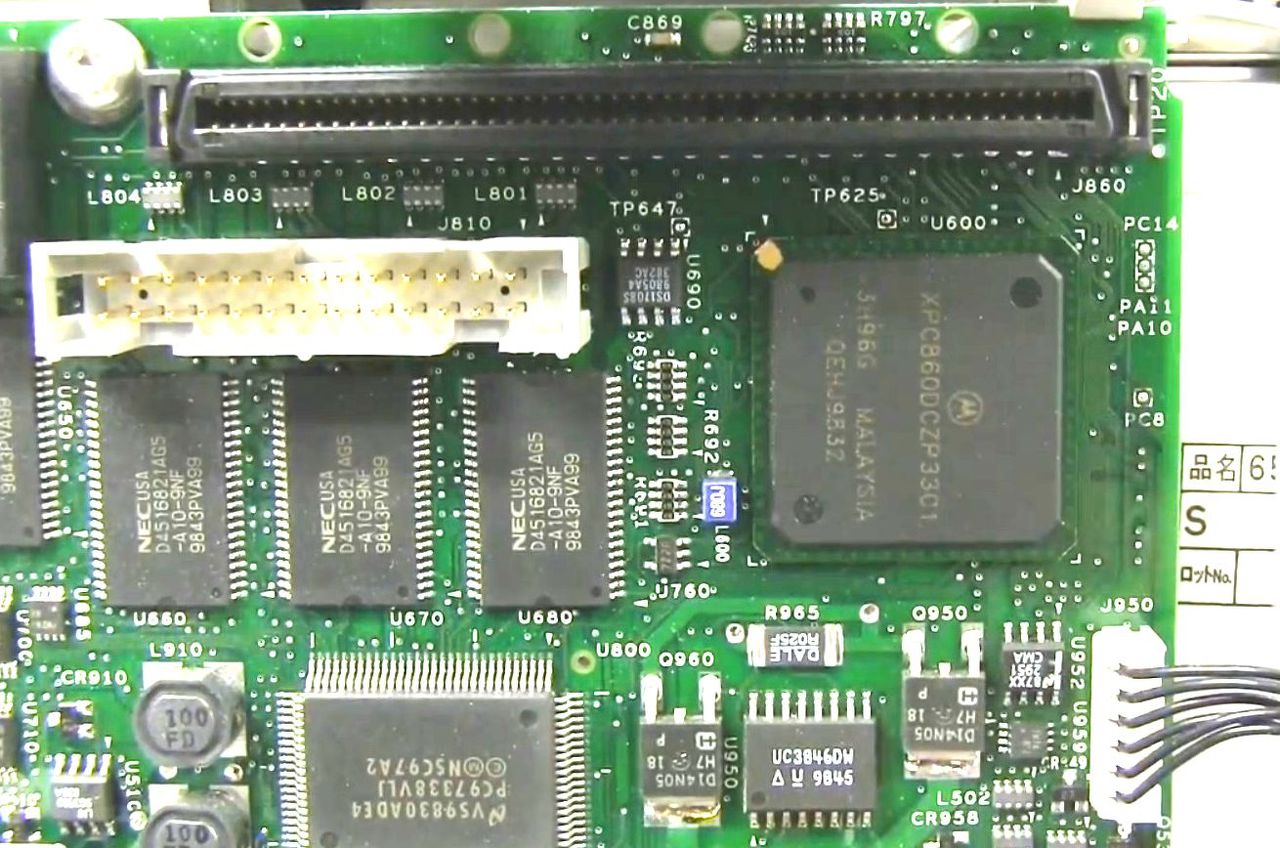

(#) nagym6 hozzászólása Feb 2, 2018 /
Sziasztok. Nem találok sehol adatot a "MPC680DC " processzorról. Ha valakinek meglenne, csak a lábkiosztás érdekelne, más nem kell.
Ennyi infót már kaptam róla: "Freescale eredetű, csak közben a Freescalet megvette az NXP, azóta meg az NXP-t a Qualcomm".
(#) oxygen válasza nagym6 hozzászólására (») Feb 2, 2018 / 1
Nem MPC860? Arról találtam doksit.
(#) nagym6 válasza oxygen hozzászólására (») Feb 2, 2018 /
Oszcilloszkópban van, szervizleírás szerint MPC680DC. Talán nyomdahiba lenne, azért sem találok MPC680-ről semmit, mert nincs is ilyen. Szétszedem a szkópot, megnézem. Az MPC860-ról találtam anyagot.
Köszi.
oxygen
killbill
Szétszedtem, elírás a szervizkönyvben. Típusa:"XPC860DCZP33C1", Gondolom ugyanaz lehet mint az ""MPC860DCZP33C1". Így már megvan a doksi is. Ez BGA tokozás lehet?
A szkóp Tektronix TDS3032 első verzió, floppis. Nincs rajta gyártási évszám, 15 év minimum.
Üzem közben lefagyott, semmit nem csinál. Akkor a BGA engedhetett el gondolom.
Köszi.
(#) killbill válasza nagym6 hozzászólására (») Feb 2, 2018 / 1
Igen, ez BGA. Jo oreg Motorola. Nem biztos, hogy a BGA engedett el, lehet ez barmi mas is.
Ha jól emlékszem van különbség az XPC és az MPC között, de pontosan nem tudom mi. Vagy a BGA engedett el, vagy sérült a firmware, esetleg táphiba de gondolom ennek ellenőrzésén már túl vagy.

(#) nagym6 válasza killbill hozzászólására (») Feb 2, 2018 /
Valaki írta egy fórumon ugyanennél a típusnál, hogy órajel nem volt a cpu-n. Egy darab dróttal odavitte, és jó lett. Hátha itt is ez a baj ennyit megnézek, mást úgysem lehet vele csinálni.
A képen van egy 40MHz kvarcoszcillátor, lehetséges, hogy ez lenne az órajele, ilyen messziről vinnék oda? Piros vonal.
Másik képen a proci lábkiosztása, a pirossal jelölt "Xtal" lábra mehet az órajel?
Köszi.
Táp tökéletes, firmware-t próbáltam betölteni betett floppinál bekapcsolva, nem működik. Van forszírozott indítás egy gomb nyomva bekapcsolásnál, úgy sincs semmi.
Illetve a Tektronix logo bejön a képre, de gondolom ez a kijelző ram-ba lehet fix kép, amihez nem kell proci. Vagy talán ilyen nincs, nem tudom, mégis csinál valamit.

(#) Gafly válasza nagym6 hozzászólására (») Feb 2, 2018 /
Azt azért megnézheted, hogy "mozognak-e a lábai".
Mert ha nem, akkor érdemes lehet ezzel próbálkozni.
Ha igen, akkor nem.
Ha van logo akkor a cpu elvileg elindul. Lehet máshol lesz a hiba.
(#) nagym6 válasza Gafly hozzászólására (») Feb 2, 2018 /
Ez mit jelent? Mozgassam, nyomkodjam az ic.-t, reagál-e? Ezt nem próbáltam, holnap megnézem. Ha reagál, legfeljebb egy saját gyártmányú pillanatszorítóval a panelre szorítom végleg. Ilyet már csináltam laptopon, jó lett.
Óvatosan lenyomod az ic-t nagyjából egyenletesen mindenhol és bekapcsolod a szkópot. Ha elundul akkor BGA hiba ha nem akkor vagy nem az, vagy nem nyomtad jól az elengedett labdát. Azért ne nyomd túl erősen.
(#) Gafly válasza nagym6 hozzászólására (») Feb 3, 2018 /
Én arra gondoltam, hogy ha van mozgás másik szkóppal megnézve a processzor cím és adat lábait, akkor nem valószínű, hogy órajel hiánya van...
A BGA nyomkodás nem jutott eszembe, bár logikus
(#) nagym6 válasza Gafly hozzászólására (») Feb 3, 2018 /
Viszont ez is logikus, amit írtál.
Már csak az a gondom, hogy kell értelmezni a processzor lábszámozást. Visszább vannak a képek prociról és katalógus lábkiosztásról. Proci egyik sarkán van egy aranyszínű jel.
Köszönöm..
(#) oxygen válasza nagym6 hozzászólására (») Feb 3, 2018 / 1
A ramokat is nézheted, egyszerűbb hozzáférni. Illetve még RTC elem hibát is olvastam fórumokon, csak ez benne van az rtcben, mérni nem lehet.
A hozzászólás módosítva: Feb 3, 2018
(#) Peter65 válasza oxygen hozzászólására (») Feb 3, 2018 / 1
Ezt az elem hiba lehetőséget én is meg tudom erősíteni. Több olyan készülék volt a kezemben, amiben ilyen elemes ram volt, és az elem hibája miatt nem volt jó a ram. Lehet újat venni, csak a benne lévő tartalom betöltése kérdéses.
Egyébként javítottam is ilyet kínomban (vidéken, az egyik hajtásszabályzóba kellett minden áron életet lehelni), az IC tetejéről lefaragható az elem, és hozzá lehet férni a kivezetéséhez. Én hirtelenjében egy 4,5V-os lapos-elemet tettem rá.
