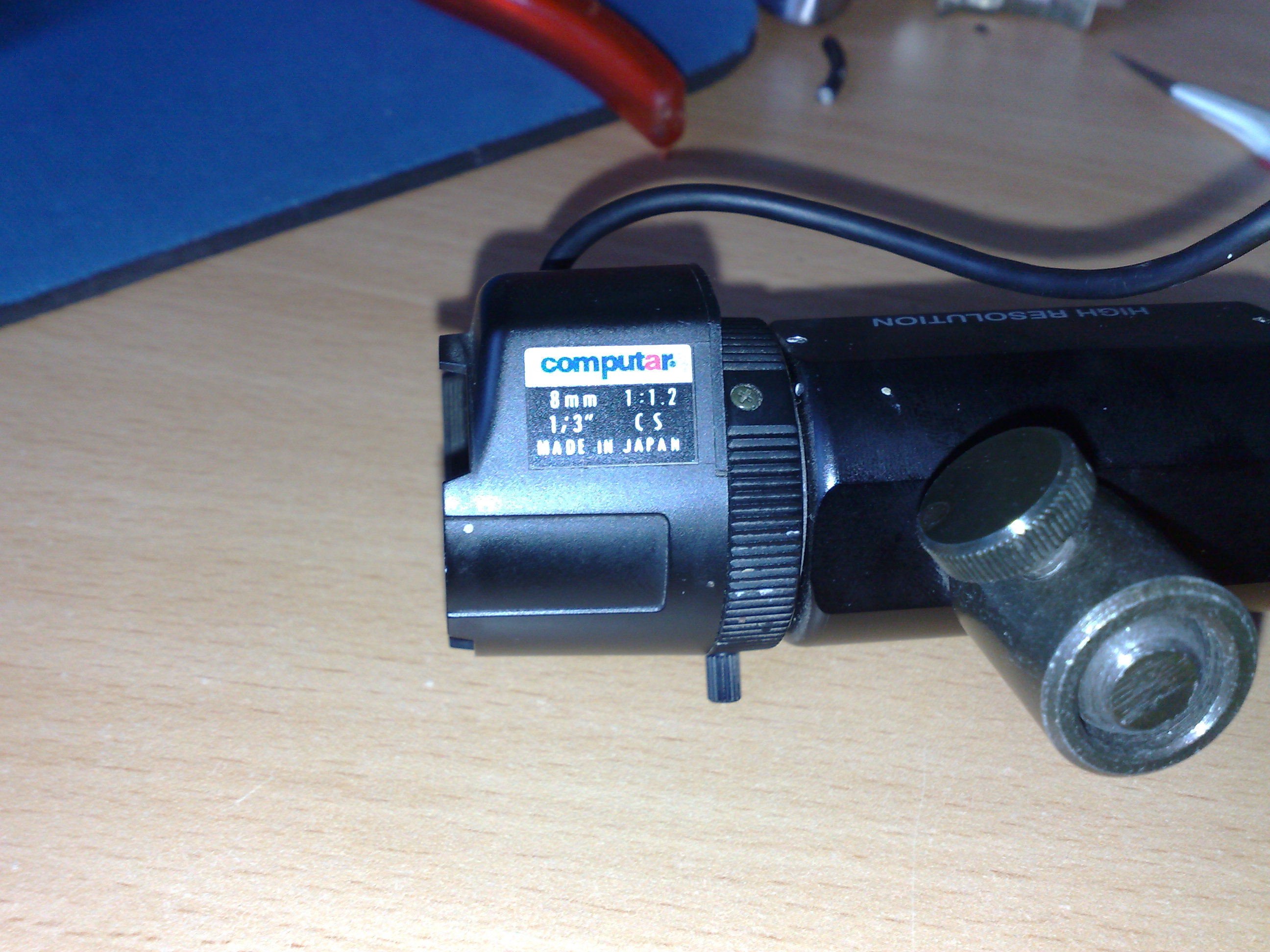

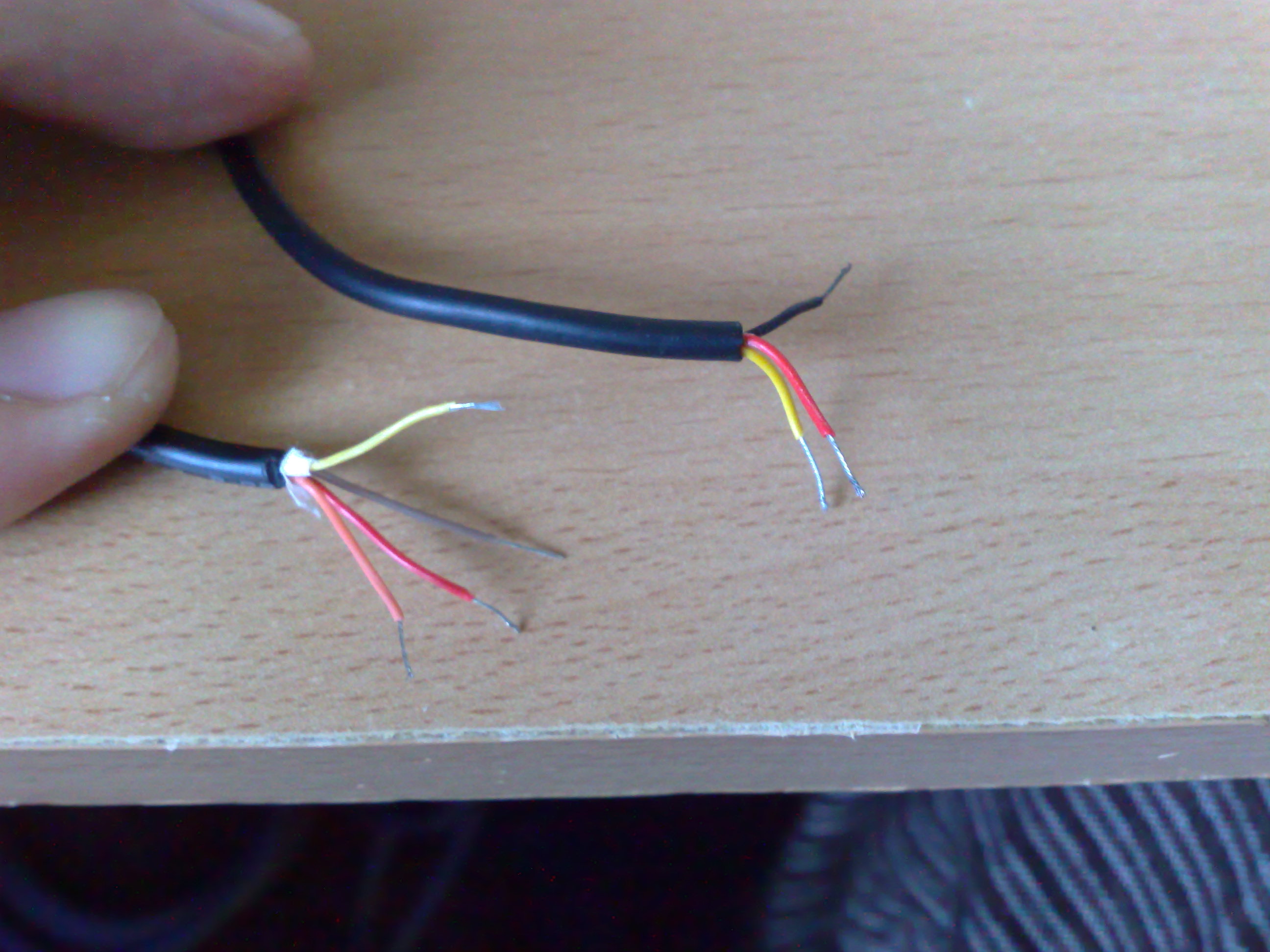

Találtam egy kamerát amit kegyetlenül kibontottak valahonnan. Nincs infó róla hogy működik e, ezért szeretném kipróbálni. Mivel levágták mind2 vezetékről a csatlakozókat igy nem tom mi micsoda. Értelmes felirat csak 1 van a kamerán ami nem adott különösebben használható találatot a googliba ezért fordulok hozzátok háta látott már valaki ilyet. Kérdésem annyi lenne hogy mi a típusa vagy hogyan keressek infót róla. Ha valaki konkrét dolgkokat tudna mondani mint vezetékkiosztás stb. annak nagyon örülnék! Előre is kösz mindent! képek csatolva
helló. Én keresgettem, és találtam ezt azt. de sok értelmeset nem. Bővebben: Link
köszi ez már valamennyivel közlebb hozott. most én ugy gondolom hogy ami az optikából kijön 4eres kábel az megy oda hátra a 4 es csatlakozóba a kamera hátulján. vagy ha nem akkor meg hogyan? Meg a leírás alapján 12v-os lehet a készülék? én is keresgélek még...
Van egyébként egy hivatalos oldala, De én ott nemsok mindent találtam, és szerintem egyébként se ott lene leirva, hogy meik kábel mi. Hamarabb ilyen magánoldalakattt nézz, ahol ilyennel kisérleteztek
Megvan a lencse típusa:
TG0812FCS-L sajnos a kamera nincs. szerintem ez 1ébként szabvány, már csak rá kéne jönni milyen. És mondana nekem valaki arról valamit hogy ez az egész cucc hogy ad videó jelet illetve hogyan kap tápot. Kicsit meg vagyok keveredve
Bocsi de nem találom a szerkesztés gombot...
megvan a bekötése a 4 vezetéknek Bővebben: Link szerintem ez szabvány(az 1ik oldalon irták hogy megegyezik az összes) szal ezt igy bekötöm. most már csak a másik 3 vezetékre kéne rájönni... létezhet az hogy a piros-fekete a táp a sárga a video? vagy hogy? bocs a duplázásért még1x
A három vezetéknél a fekete a negatív a piros a +12 volt és a sárga a video. A másik négygyel szerintem a fókuszt és a zoomot lehet állítani. Javítsatok ki ha nem így van.
Hello, jó esetben a kamerák ugyanazon a vezetéken kapnak tápot, amelyen elvezetik a videojelet. Úgy ahogy pl az antennaerősítőket táplálják, A kamera egy kondival ráteszi a saját tápjára, egy tekercses megoldással meggátolja, hogy ez a jel zavarja magát, majd a tápegység szintén egy kondival leválasztja. Erre a kialakításra számíts. (A DC/VIDEO ezt sugallja)
A dc/video az alábbi oldal alapján
Bővebben: Link bekötöttem a kamerát jelet ad ugyanis a tvről eltűnik a signal=0 de nincs kép. nem tudom lehet hogy a lencse kiosztása más...
Sikerült megoldani. Egy rosz rajz okozta a galibát, mostmár megy minden. A csatlakozás tényleg szabvány, a fekete-piros a táp(12V) a sárga pedig a videójel. Igy már megy minden, de ez ugy néz ki egy éjjeli kamera mert a szóbámban fölkapcsolt 2db kb 60W izzó fényétől már bezár az iris. de sötétben tök jó. tv távirányítós infravilágítással már jobb képet ad.
még valami nem tud vki ide ajánlani vmi infra ledet amivel lehetne ennek fényt andni? előre is kösz, és köszi azoknak is akik közelebb vittek a megoldáshoz.
Bármilyen magasfényű infra LED jó...vagy izzós, ha lehet...

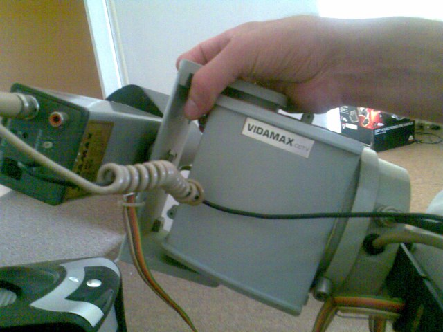

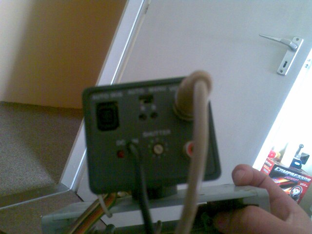

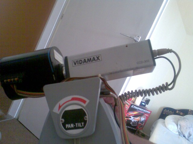

Hello mindenki.Sikerült szereznem egy ilyen kamerát,csak az a baj h a vezetékek vége le van vágva.
Mit hova kössek? A kamera típusa:VIDAMAX CCD-303 A lencséé:Ernitec M˛ Bocs a képekért,de csak a mobilom volt kéznél. Előre is köszön. Ja és tudom,h a GOOGLE™ az jóbarát,de nemigazán találtam semmit róluk.

Nem tudsz egy jobb minőségű képet készíteni a kamera hátuljáról?

Szia! a sárga matricán nem találsz infót? ott van a kamera alján,a 165. képen.

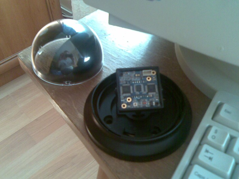

Találtam a lomosnál egy kicsi kamerát. Lehet ebből képet "nyerni" valahogy? Ráraktam a tv-re és igaz hogy haloványan de meg találta de zavaros volt a kép stb. tehát nem élvezhető. Kellene még valami hozzá vagy rossz ahogy van?
