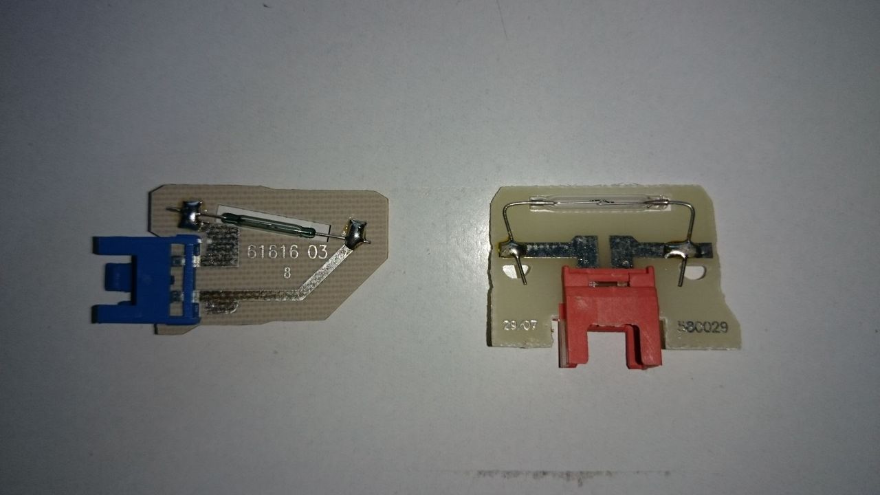

(#) botesz válasza szepsy hozzászólására (») Ápr 11, 2015 /
A sótartály felöli oldalon.
(#) szepsy válasza botesz hozzászólására (») Ápr 11, 2015 /
A képen látszik?
A hozzászólás módosítva: Ápr 11, 2015
(#) szepsy válasza szepsy hozzászólására (») Ápr 11, 2015 /
megvan, honnan tudom hogy rossz-e?
hogyne ha forog akkor folyamatosan szaggatnia kell
szakadásvizsgálóval mérd.De inkább cseréld ki az a tuti és 200Ft nem a világ.
Ezt a kettőt találtam.
Mitha a piroson lenne még egy vékony drót, az mitha el lenne szakadva, talán a képen is látszik!?
(#) botesz válasza szepsy hozzászólására (») Ápr 12, 2015 /
A piros a sótartályé azzal ne foglalkozz az kell ami a víztartályban volt.
(#) szepsy válasza botesz hozzászólására (») Ápr 12, 2015 /
A kékkel akkor?
A csővet kell kicserélni vagy az egészet, mert a csövet kitudom cserélni, az egésznek meg elég borsós ára van, amit nem értek pedig nyák üzemben dolgozok...
Kérdés még hogy milyen cső kell rá?
61616 03 alapján műszaki boltban tudnak adni?
A hozzászólás módosítva: Ápr 12, 2015
(#) zolika60 válasza szepsy hozzászólására (») Ápr 12, 2015 /
Elég a reed csövet. Persze csak ha rossz és nem a mágnessel van probléma. Elektronikai boltban méret alapján keress.

(#) szepsy hozzászólása Ápr 13, 2015 /
Működik!
Köszönet botesznek és zolika60 nak.

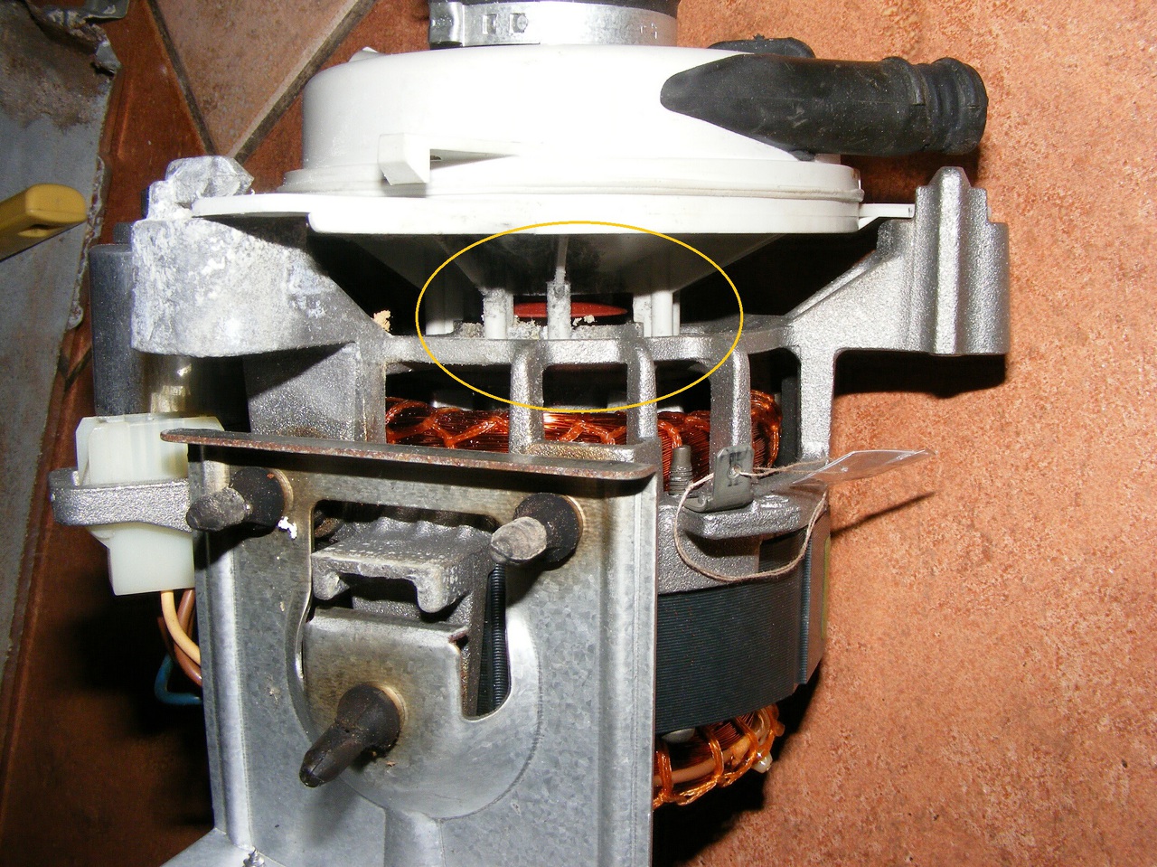

Sziasztok! Egy Whirlpool ADG-3556 mosogatógép javításához szeretnék segítséget kérni. A szivattyú szimmeringjénél erős szivárgás nyoma látható, amit a képen sárgával bekarikáztam. A villanymotort és a szivattyút már nem tudtam szétválasztani. Tanácsot szeretnék kérni a szétszedésében és a szimmering kicseréléséhez. Üdvözlet!
(#) botesz válasza Lugo hozzászólására (») Ápr 16, 2015 /
Nem félfordulatos a szivattyúház?
(#) Lugo válasza botesz hozzászólására (») Ápr 16, 2015 /
Szia! A villanymotor házához úgy van rögzítve, hogy negyed fordulattal szétkapcsolható, de ezután mintha még fogná valami a motor tengelyét a szivattyúházban. Nagyobb erővel széthúzni nem mertem, nehogy eltörjön a szivattyúház.
Nem vagyok benne biztos de szerintem menetes a tengelye.

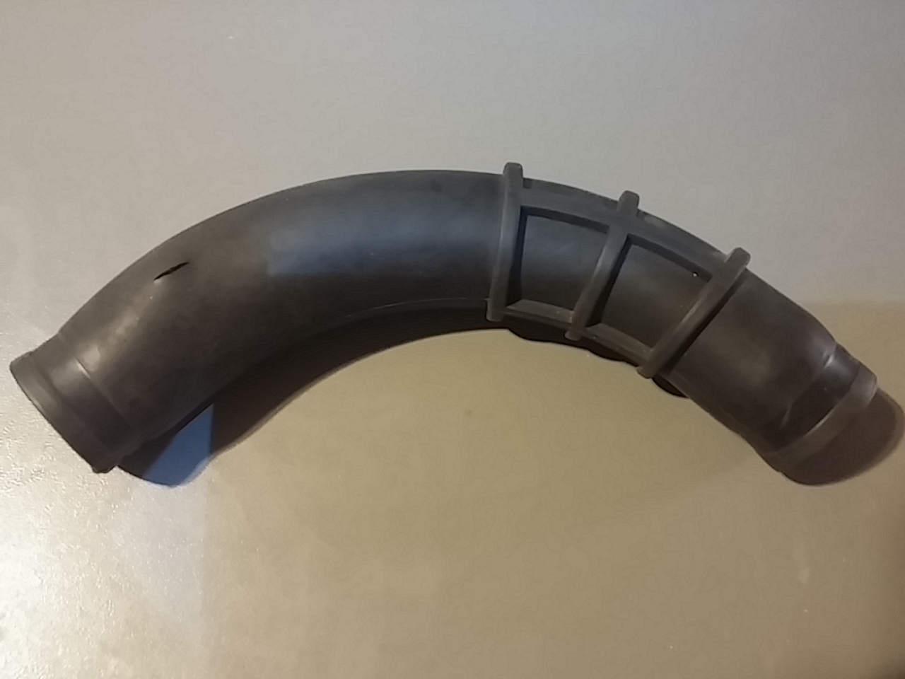

(#) vaslemez válasza zolika60 hozzászólására (») Ápr 25, 2015 /
Köszönöm a tanácsot! Ma nekiveselkedtem és kiszedtem a helyéről a masinát, mert természetesen beépíthatő változat! Előző alkalommal elkövettem azt a hibát, hogy először elfektettem a gépet és a kifolyó vizet, a bennemaradtnak tulajdonítottam! Most először belenéztem a fenéktálcába és láttam, hogy tele van vízzel. Az elejére döntöttem, leszedtem a burkolatot majd, hogy jobban lássak, fejtetőre állítottam. Átnéztem mindent, hogy honnan folyhat a víz, semmi! Már azon agyaltam, hogy fogom felállítva emelvényre tenni, amikor tartottam egy kis szaunaszünetet! Utána nem hagyott nyugodni a dolog, újból nekiláttam és....szarba nyúltam! A keringetőszivattyú csövét, ami a felső karba nyomja a vizet, a medence felőli oldalát végigtapogatva éreztem egy kis repedést! Leszedtem a csövet és kb. 5 mm-es repedést láttam rajta. A cső belseje a lyuknál olyan, mintha valami megmarta volna egy kb. 5 Ft-os átmérőjű körben és a közepén a repedés. Kívülről felpúposodott. Ha nem találok új csövet, akkor szerintem kerékpár gumijavítóval csinálom meg. Egyébként 1"-os átmérő csak kanyar! Hát erre jutottam!
