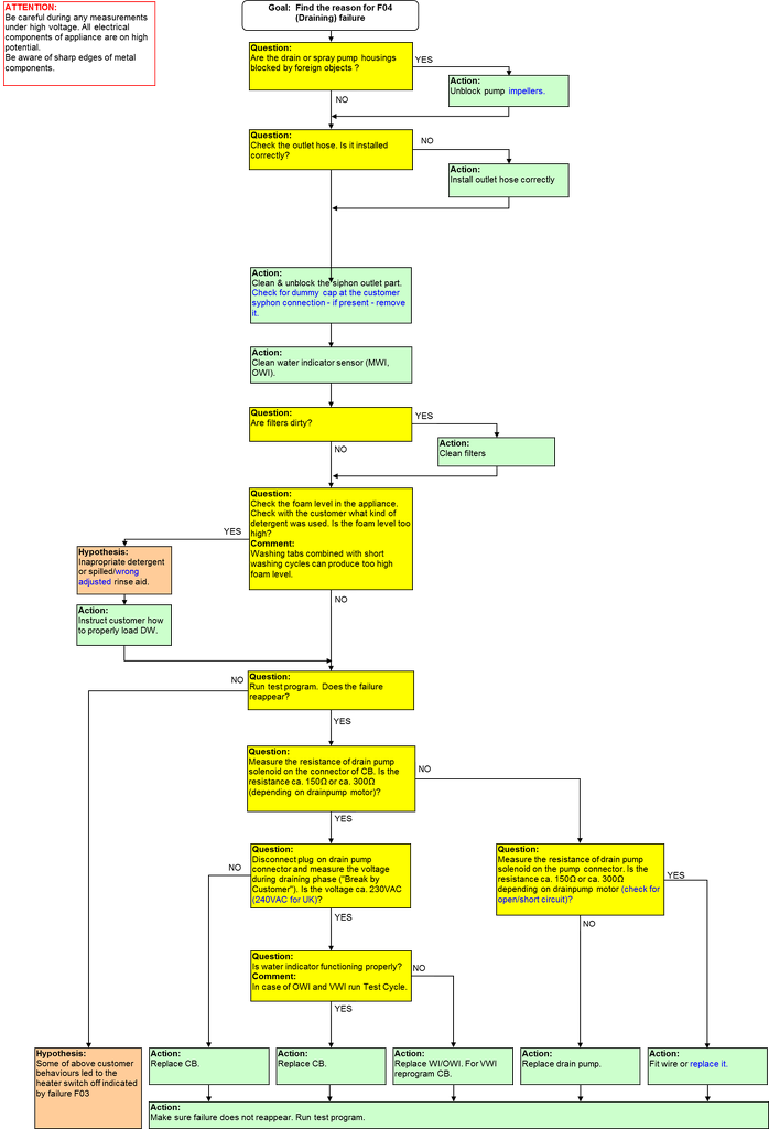

(#) Macsek71 hozzászólása Júl 9, 2014 /
Sziasztok !
Whi**l mosogatógép f4 hibával ( 4 villanás-szünet) megállt. Ez ha jól olvasom száritási-ürítési ( Draining ) probléma. Mellékelt folyamatábrán végighaladva meglesz a megoldás ?
(#) botesz válasza Macsek71 hozzászólására (») Júl 9, 2014 /
Nem tud tudok angolul szóval írom a hibalehetőségeket:
Vagy rossz a szivattyú esetleg dugulás illetve panel hiba jöhet szóba.
(#) Macsek71 válasza Macsek71 hozzászólására (») Júl 10, 2014 /
"Adatok elemzése" után kiderült, valószínűleg pár csepp kézi mosogatószer került az öblítő-adagalóba. Remélem kitisztul, ha nem, van valami egyszerűbb megoldás az adagoló kimosására ?
