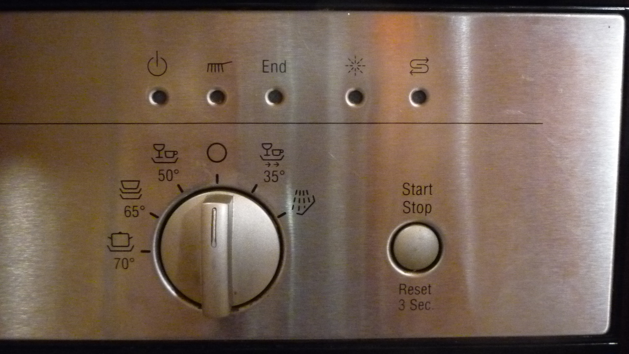

Adott egy beteges BOSCH SGI53E25EU/08 mosogatógép.
aug.31, és szept.2-án Kovács Tibor szinte ugyan azt a hibát írta le , mint amit mi is tapasztalunk. A gép nagyon hosszú ideig dolgozik (4-6 óra) aztán vagy megunjuk és kikapcsoljuk, vagy nagy nehezen befejezi.
Épp most volt egy mosogatás ECO programmal, amit már meguntunk, és a programot leállítva áttettük az öblítésre. Ezzel kb. 20-25 perc alatt végzett, és a végén a fűtőszál jól odapörkölt az edényeknek. (érzésre ez megfelelő, bár a feleségem szerint itt nem kellene fűteni)
Az ECO-ra visszatérve: mielőtt leállítottam, a programhoz tartozó 50 cfok nem volt meg, szerintem nem fűtött.
Mihez kezdjek?
Még annyit kérdeznék hogy a gép alját lezáró lemezen van egy hungarocellből készült valami, ami ragacsos zsírszerű anyag rögzíti a lemezhez. Ennek mi a dolga?
köszönöm:Laci

Szia!Nem tudom mit írt le a kérdező szóval lécci részletezz!Csap jel világít?
A fűtőszál nem tud "odapörkölni" semminek hiszen nem is egy térben van vele.A program végén az öblítésnél KELL fűteni a gépnek különben nem is szárítana(az utolsó forró öblítés hőjével szárít).Az elárasztás védelmet("hungarocellből készült valami") nem kell semminek odafogni a lemezhez annak szabadon kell mozogni sőt inkább nem kell mozognia mert hibával leáll a gép.A zsírszerű anyag valószínűleg úgy került oda hogy valahol folyik a gép.

Csapjelet nem látok a kezelőfelületen.

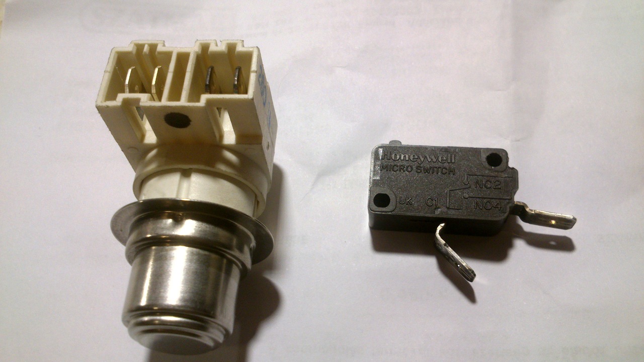

A nyomáskapcsoló mikrokapcsolója jól működik, bár egy kicsit az érintkezők besötétedtek.
A hőkapcsoló-érzékelő bal érintkezői zártak, a jobb oldaliak nyitottak.
A fűtőbetét ellenállása 23,4 ohm.
Hogyan tovább?
(#) botesz válasza lpap hozzászólására (») Nov 8, 2014 /
A hőérzékelőben 2 dolog is van van benne egy beépített NTC míg a másik fele(valószínűleg azt mérted zártnak) a túlfűtés védelem.Az NTC részét melegítéssel tudod ellenőrizni.Ha melegíted és közben ohm mérővel méred csökkennie kell az ellenállásának.A túlfűtés alapesetben zárt x hőfok után megszakít majd visszakapcsol.Hogy a betét értéke jó e azt nem tudom.De ha rákötöd direktben a 230 at(elég csak egy pillanatra bedugni elég egyértelmű lesz hogy fűt e vagy sem)akkor fűtenie kell.Ha ezek jók akkor marad a panel egy relé kapcsolja a betétet azt nézd meg de a panelt hagyd utoljára!

Én megnézném még alul a mikrokapcsolót amit lefotóztál hogy az kapcsol e!A panel az ajtóban van felül a kezelőszervek mögött.
