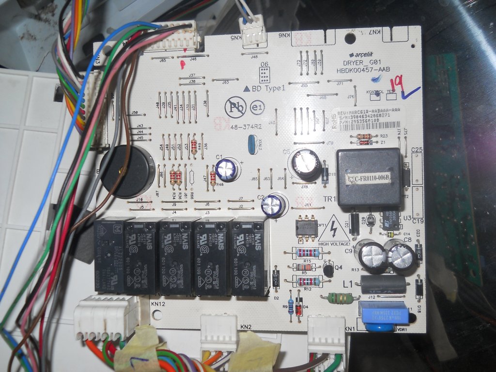

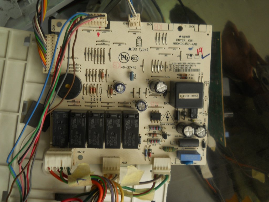

(#) radaz válasza zoz11 hozzászólására (») Nov 24, 2011 /
Kösz a gyors válaszokat, de csak most sikerült elolvasnom őket.
A helyzet az hogy a gép elkezdi a programot, és pár perc múlva átkapcsol a hütő módra majd nemsokára végez.Az ajtóban lévö NTC 2.6k omos és melegitésre csökken az értéke tehát jó. A helyzetet az is neheziti hogy a melegítőből valaki kivette a két termosztátot.Az egyik biztonsági, a másik meg lehet hogy NTC vagy fix, de zártam rövidre is, tettem be 1.2k omot is de melegiteni nem óhajtott.Osinak is igaza van drótkefe szedi a jelet a nedvességszenzorról, azt is rövidrezártam de semmi.Mivel az elektronikát nem igazán vágom azt kérdezném zoz11, nagy munka a procit megnézni? Küldök fotót.
És mivel a baj nem jár egyedül, ma beérkezett egy edénymosó is, szintén zenész.A melegitő, mikrokapcsolók, termosztátok mind jók, tehát valószinű itt is elektronika. A tipusa Quadro DWS6050 made in prc.

(#) zoz11 válasza radaz hozzászólására (») Nov 25, 2011 /
Hello
Ilyen panelhoz volt szerencsém, és a nedvesség érzékelő áramkörén volt a hiba. A hiba jelenség teljesen ugyanez volt.
Azt a részt érdemes átnézni a panelon.
A procit csak egy hozzávaló programozóval lehet megnézni, de az csak végső esetben, még ott van az eeprom hiba lehetősége is.
Üdv: Zoltán

(#) imikee10 válasza radaz hozzászólására (») Nov 26, 2011 /
A panelt forraszd át elsőkörben főleg a reléknél mert ez az ólommentes forrasztás egy katasztrófa ezen a török förmedvényen...
Következő lépésnek meg egy 3-3,2 kohmos értékre beállított potit rakjál be hátra mert ott is egy ugyanolyan értékű NTC van mint elől az ajtónál. Engem ugyan ilyen gépnél az első viccelt meg.
Még esetleg munka közben mérj rá a panera táp ügyileg, hogy nem-e esik vissza amikor kapcsolgatja a reléket...
Üdv Imi
(#) radaz válasza zoz11 hozzászólására (») Nov 26, 2011 /
Nekem is az a gyanum, mert a nedv.érzékelő körül van egypár SMD ami gyanus, csak az a baj hogy nem tudom a jelzésekből kivenni az értékeket.Pl. a 101-es=100 om,334=322kom, de a 226-os és a felette levő barna 2Momon sem mutat semmit.Tudnátok segiteni abban hogy melyik oldalon találnák SMD jelzéseket értékekkel? Nekem van egy pár mosógéppanelom de nincs rajtuk ilyen jelzésű, meg ha találnák is, az én potméteres pákámmal át tudnám-e rakni hogy ne haljon meg, vagy csak spéci szerszámmal lehet?

(#) imikee10 válasza radaz hozzászólására (») Nov 27, 2011 /
101=100
334=330000=330 K
226=22000000=22 M
Annyi 0-át kell rakni az szám után ahány az utolsó szám értéke.

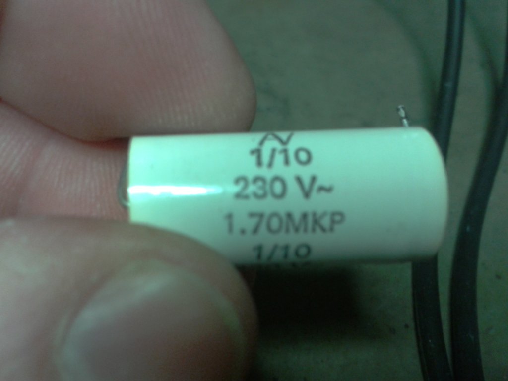

(#) elektromos hozzászólása Nov 28, 2011 /
Tudna nekem valaki segíteni, hogy ennek a kondinak mennyi az értéke? Most 120pF-ot mérek rajta, de szerintem ennek töbnek kellene lennie.
(#) osi válasza elektromos hozzászólására (») Nov 28, 2011 /
1,7 uF
(#) elektromos válasza osi hozzászólására (») Nov 28, 2011 /
Közben nézegetem a külföldi fórumokat is, de valahol meg 1µF-nak írják, és 170mA áramot bír el. Mindegy, be teszek egy 1µF-os MKP10-es blokk kondit, aztán kiderül mennyit bír.
Bocsi benéztem. Igazad van.

(#) fjanos951 válasza elektromos hozzászólására (») Nov 28, 2011 /
Szerintem az a kondi 1,7 mikroF és poliészter 230VAC. Én már sokmindent hallottam, de olyat még nem, hogy egy kondenzátor mennyi áramot bír el. Az , hogy mennyi tud átfolyni rajta, adott feszültségen és frekvencián az más kérdés.
(#) elektromos válasza fjanos951 hozzászólására (») Nov 28, 2011 /
Ez a kondi a tápja a berendezésnek, mert nincs benne trafó, de nem is kapcsolóüzemű. Ez egy hűtőláda vezérlése. Tettem bele egy nagy darab 1µF-os 400Voltos kondit, és már indult is a készülék. Azért ha lesz egy jó panelem, meg fogom mérni kapacitásra, hogy mennyi is akkor az értéke.
Nem kell megmérned, rá van írva.
