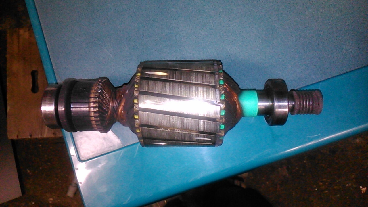

Pontosan ennél a motornál már nem tudom de a simakettes kivezetésen kívül még két fajta van az egyik a whirlpoolnál van ami egy plusz tekercs az állórészen és van az a fajta amikor az álórész két tekercse ugyan sorba van kötve viszont még egy leágazás van a kettő közzül .
(#) botesz válasza lukovicsek hozzászólására (») Aug 26, 2014 /
Valószínűleg az utóbbi lesz.Mert mind a 4 összecseng szakadásvizsgálóval nézve.
Szerinted ezzel megoldódik a fordulatszám probléma?
(#) lukovicsek válasza botesz hozzászólására (») Aug 26, 2014 /
Na az előbb megnéztem, öszesen 9 van és az állórészről csak 3 jön le, a végén ami egyedül van a motor csatijában az az állórész két tekercsének a felezője, a többi vezeték már érthető szerintem.
Holnap megnézem ma már a gépre sincs kedvem ránézni nem még a motorjára.Lehet hogy csak annyi a gond hogy 2 tekercsből csak az egyik kap feszt?

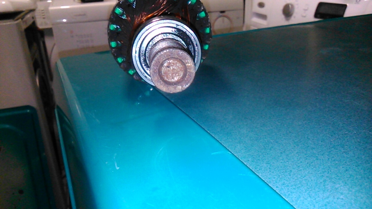

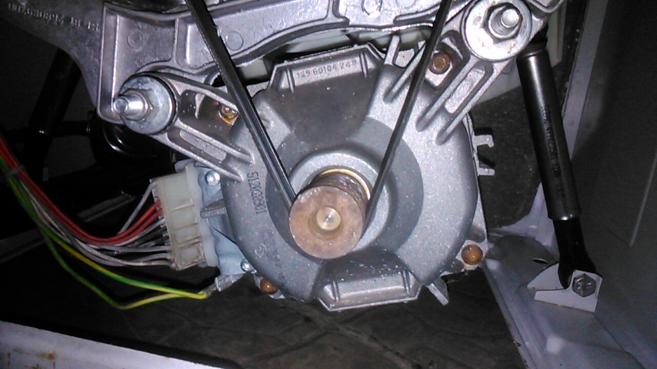

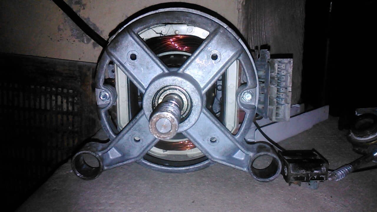

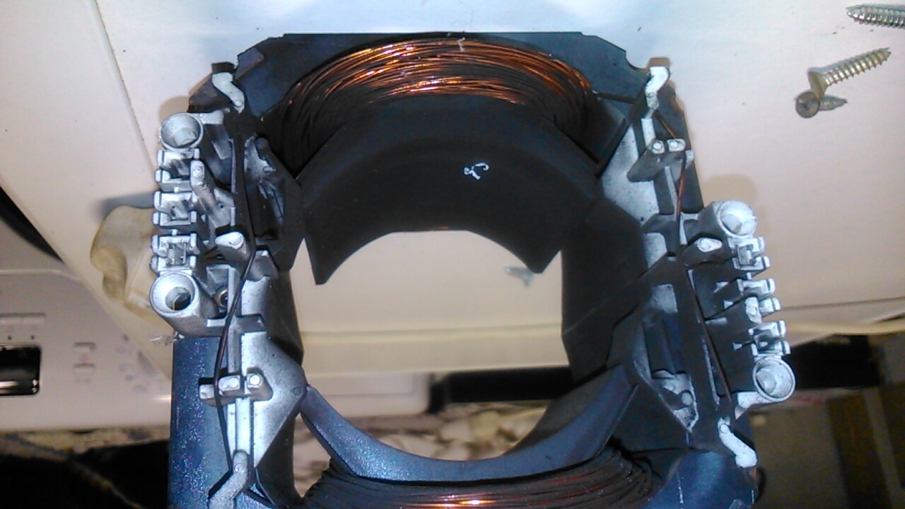

(#) botesz hozzászólása Aug 26, 2014 /
Na itt vannak fotók az első 2 képen az a forgó van amit itthon találtam és szerintem az jó lenne bele.Az után lévő képen ennek az állórésze van ebben csak 1 tekercs van.utána a panelhez való motor utána pedig a jelenlegi állapot.
(#) yulo5310 válasza botesz hozzászólására (») Aug 26, 2014 /
Az enyém nem így néz ki,ez a függesztés stimmel,2 db csőtengely,a vége lapítva,90 fokban visszahajlítva,furat benne,és csavarral rögzítve! Elég kacifántos egyedül betenni,de utána csak csuklógyakorlat az egész! A forgót csiszold fel és mikázd ki!
(#) botesz válasza yulo5310 hozzászólására (») Aug 26, 2014 /
Tudom ki fogom pucolni. Az a gép miből hoztam az panelhibás volt a motorja ment.Megvan valahol az első része is de az úgysem fog kelleni.

(#) botesz hozzászólása Aug 27, 2014 /
Na a helyzet a következő.Szétszedtem a motort és beleraktam a fotókon lévő forgót a saját állórészével.Az Eredmény?Megy ahogy kell.Nem sokat erölködik jó a dobfordulat és végigment a program.
Köszönöm mindenkinek aki segített!!!

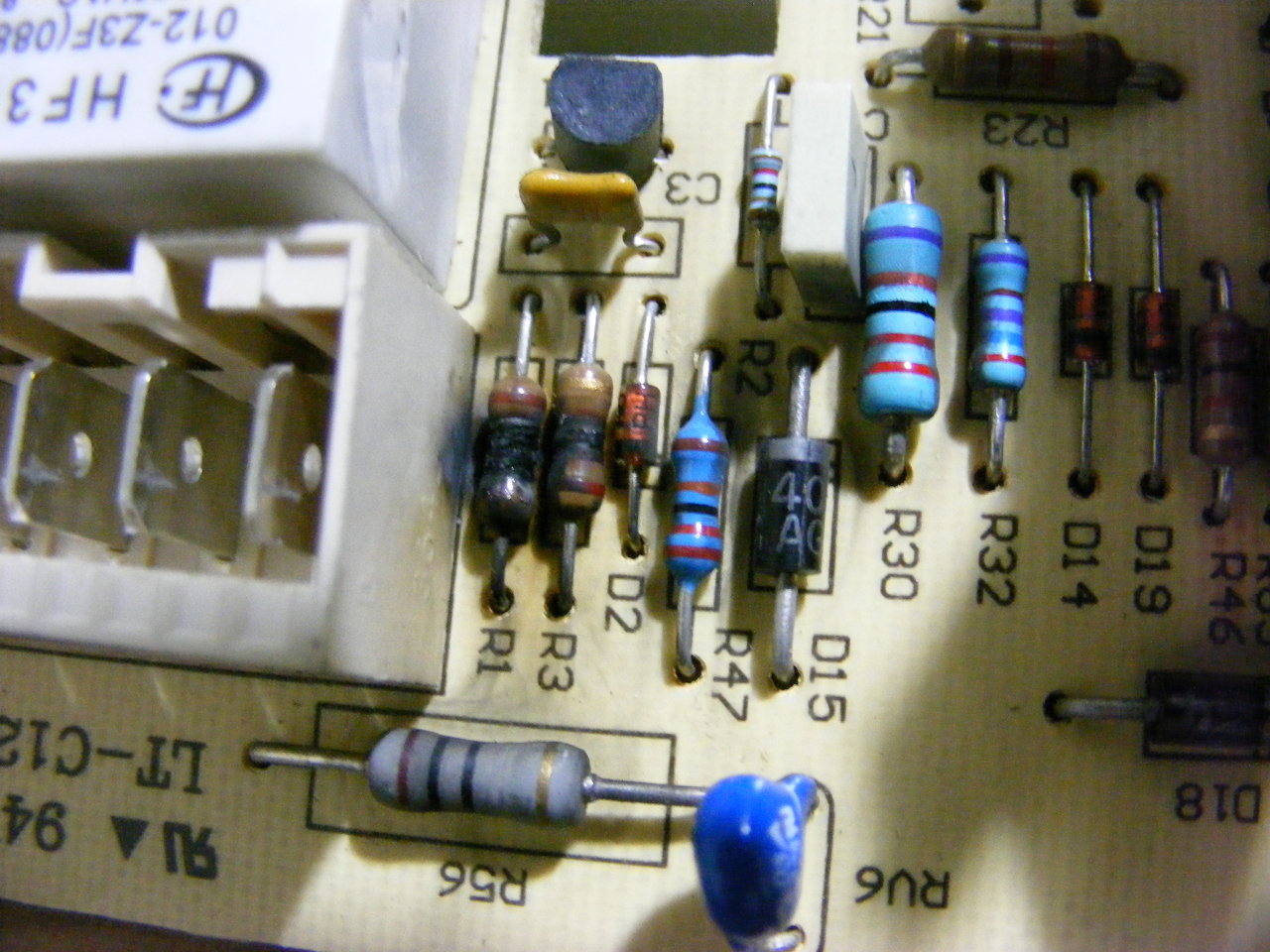

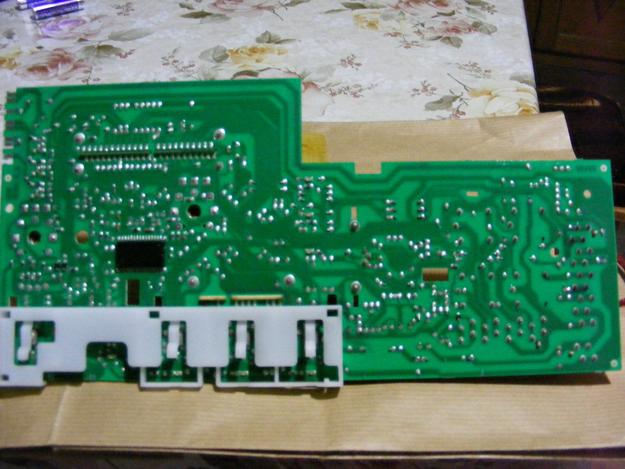

(#) dani vince hozzászólása Aug 28, 2014 /
Adott az alábbi Indesit panel,a motor csatlakozó átéget a tahó és az állórész egyik szála között.Segitségeteket kérem az alábbi alkatrészek értékének azonositásában. R1,R3 ellenállás, D2 dióda és a hátoldalon látható smd.
A fáradtságot előre is köszönöm.
