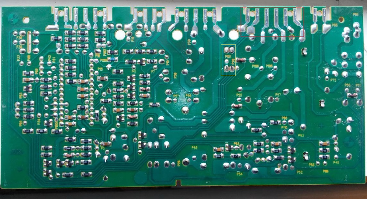

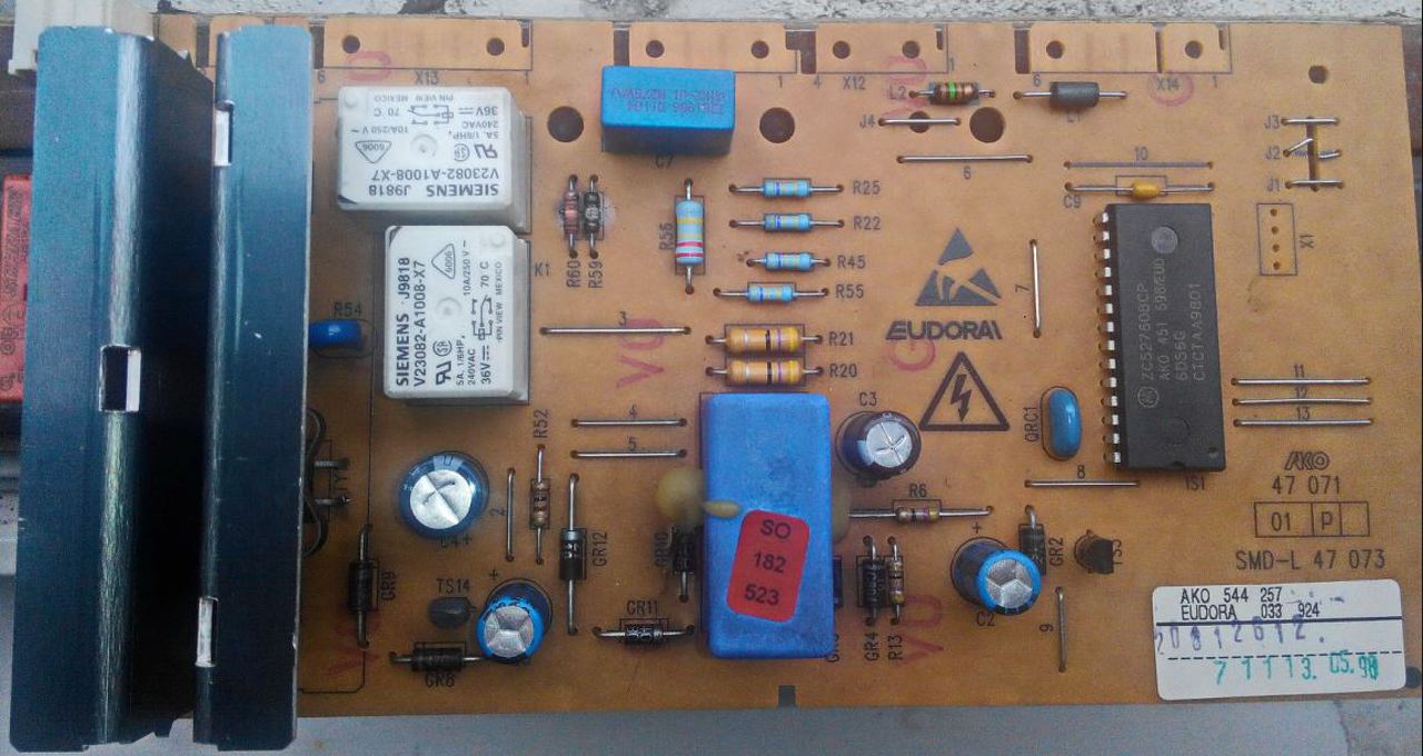

(#) mzsolt04 hozzászólása Ápr 8, 2015 /
Eudora EuroNova 600 (EU 352/06) mosógép panel javításában kérnék segítséget.
A gépet beázás miatt szétszedtem, és a panelon 2db égett alkatrészt találtam, amit nem tudok beazonosítani, mivel sajnos rajzot nem találtam róla sehol. Kérdezném a hozzáértő kollégákat, hogy esetleg tudják-e, a kérdéses ellenállások értékét? (R59-R60)
Előre is köszönöm!
