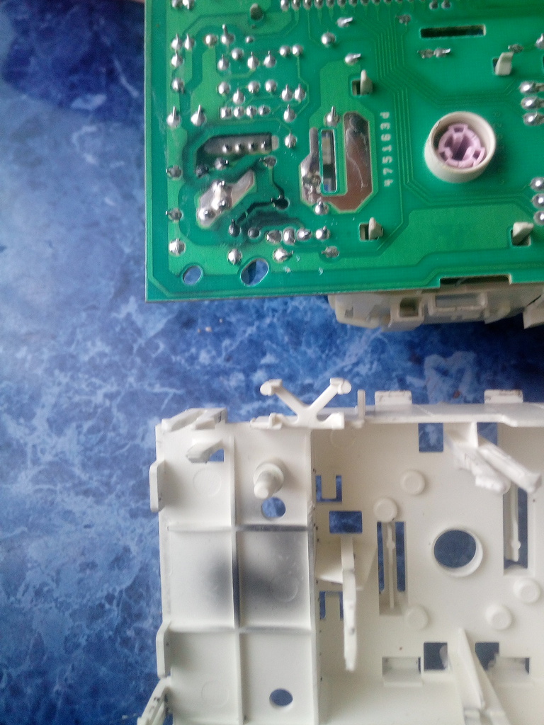

Üdv.szeretnék némi segítséget Whirlpool 8122 géppel kapcsolatban,F06 hibát jelzett,de a motor jó,viszont
a programok a centrizésnél elakadtak,a panel megnyomásával viszont tovább megy,kivettem a panelt és egy részen szenesedést találtam,elegendő újra forrasztani,vagy cserélni is kéne rajta valamit?
Köszönet előre is.
(#) botesz válasza tavarnai hozzászólására (») Nov 9, 2016 /
Ez csak a statikusan odarakódott szénpor a motorból.Simán le tudod törölni.A motor jó alatt mit értesz?Kefék tacho?Csati?Ezeket járd végig.

(#) tavarnai válasza botesz hozzászólására (») Nov 9, 2016 /
ez a vezérlő panel fent van a gép tetején,és a motor biztos ,hogy jó,mert a vez. panel nyomkodásával tovább megy és a centrizést végig vitte!Olyan,mint ha kontakt hibás lenne.
A a csatikat a panelnál nézd át.
ezeken én nem látok semmit....persze megcsiszolom,nem egy ördöngösség,de ennyi lenne?
Üdv,megcsiszoltam a csatlakozókat a panelen ,és most megy.Köszönöm a gyors segítséget

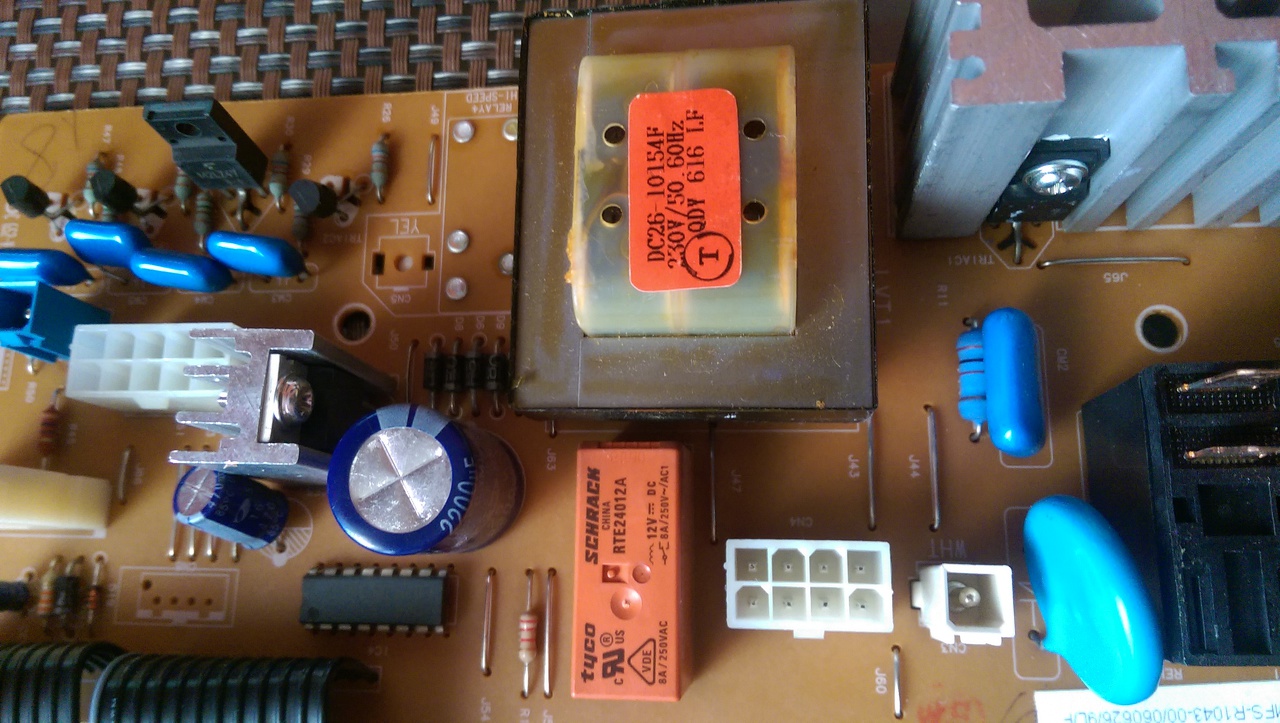

(#) rossi46 hozzászólása Nov 9, 2016 /
Sziasztok, szeretnék egy kis segítséget kérni, Samsung mosógép, be dugom és abszolút se kép, se hang, csináltam pár képet s azt szeretném tudni mi a leg valószínűbb hiba szerintetek? A panelen semmi nem látszik.
(#) Dino71 válasza rossi46 hozzászólására (») Nov 9, 2016 /
Nézzed át a bejövő kábelnél a zavarszűrő kondit nem e robbant fel, vagy a panelon a reléket abból is azt amire autóvil. saru megy.

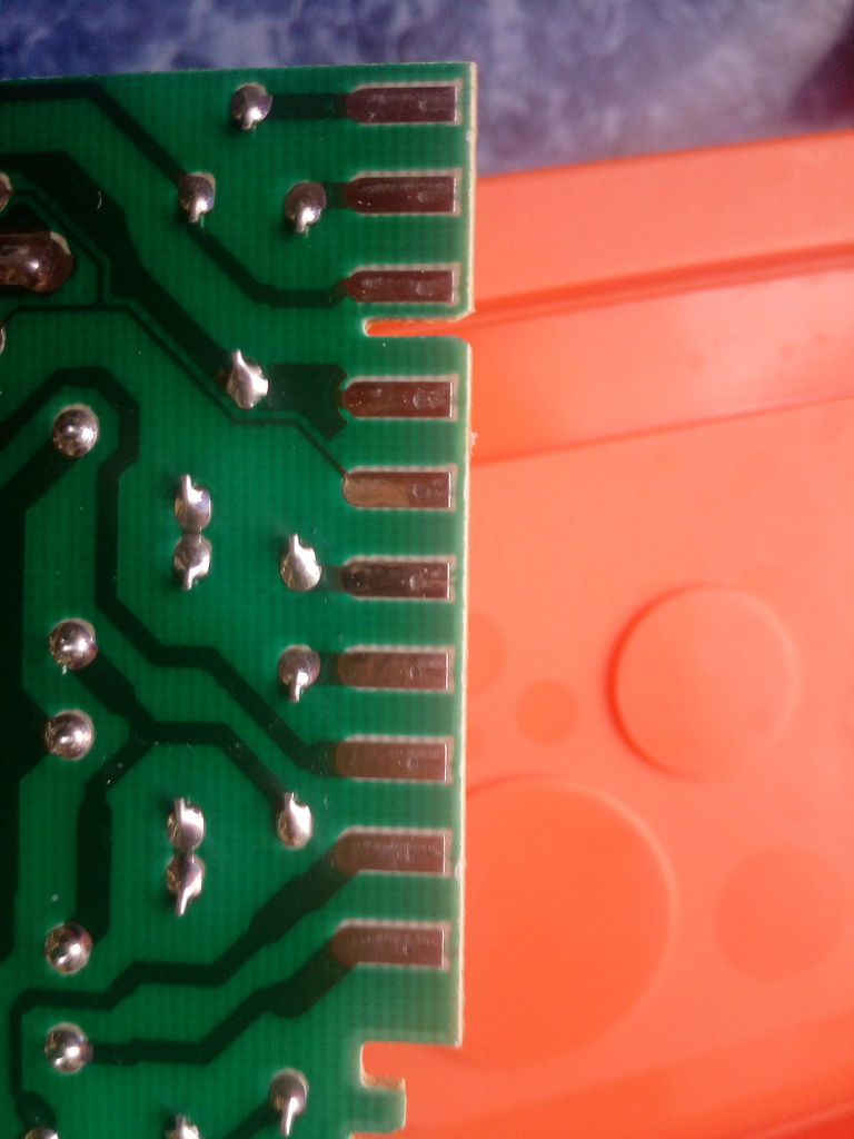

(#) proli007 válasza tavarnai hozzászólására (») Nov 10, 2016 /
Hello! Azért ezzel a "megcsiszoltam" dologgal csínján kell bánni. Mert ennek, legcélszerűbben egy "szöszmentes ronggyal történő fényesítéssel" kellene hogy jelentsen. Ha tényleg megcsiszolod, lehet hogy most érintkezni fog, de esetleg több kár lesz utána, mint haszon..
(#) tavarnai válasza proli007 hozzászólására (») Nov 10, 2016 /
Milyen kárt okozhattam?érdekelne
A csatlakozó felülete be van vonva. Ha azt lecsiszolod, akkor a réz vezető oxidálódni kezd és később ez kontakt hibákhoz vezet.
(#) otvenkilenc válasza proli007 hozzászólására (») Nov 10, 2016 /
Bizony. ) Általában nagyon vékony aranyréteg van, használva kontaktus védelemnek. Most elcsszoltad az aranyadat ))
