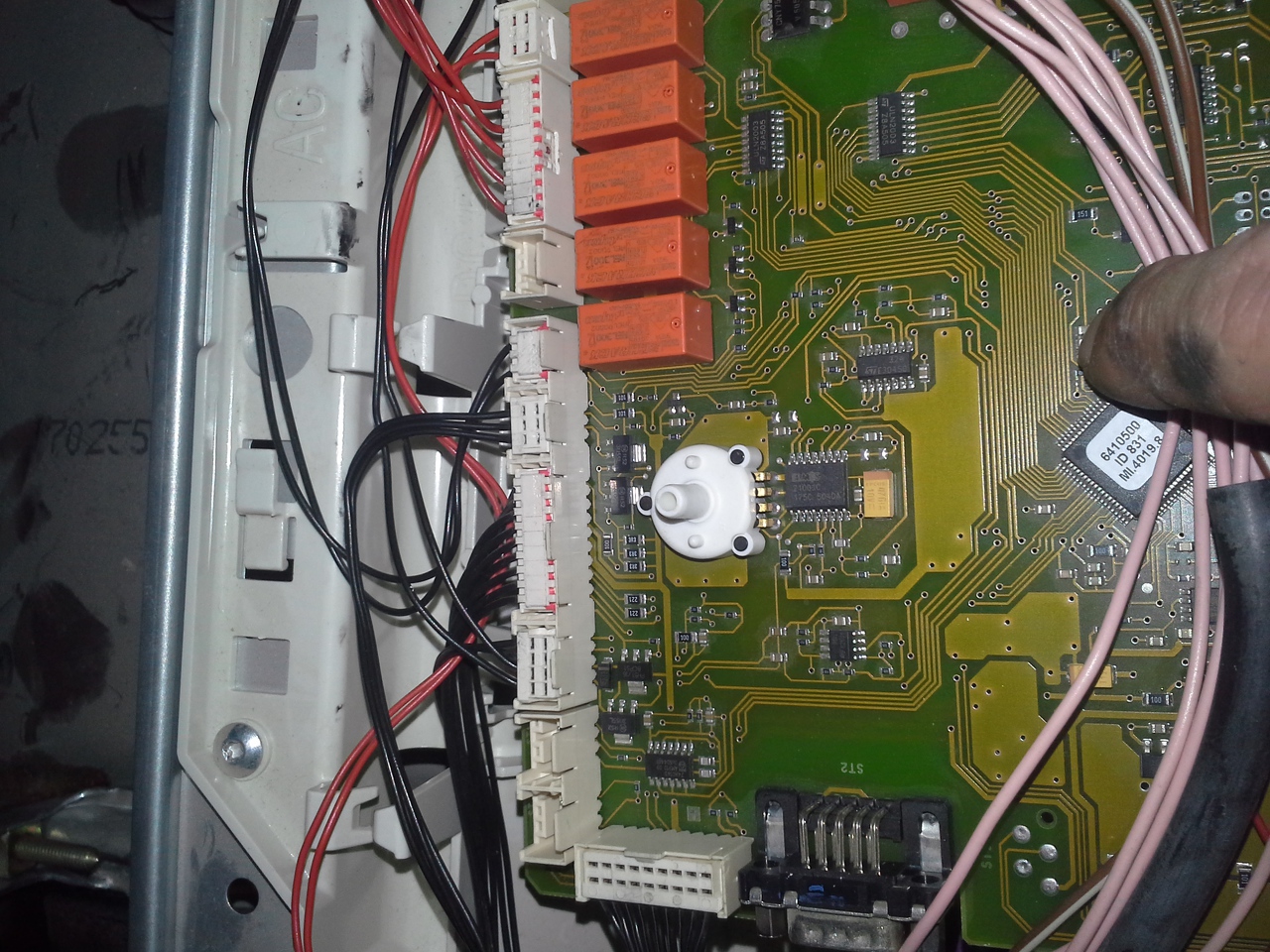

(#) merciabc hozzászólása Jan 1, 2017 /
Még egy kicsit küszködök a Miele Navitronic-kal.
Még mindig nem kapcsol be sehogy sem!
Találtam egy érdekes helyen 2 stekker helyét.
Ezektől még valahogy be kellene kapcsolnia a gépnek?
A mosószer adagoló háta mögött, a vízcsatlakozó,és léptetőmotorja alatt egy picivel.
Milyen érzékelők csatlakozói lehetnek? Ez egymás mellett kettő csatlakozó.
A vezérlő panelen is két steki hely szabad... ?
(#) botesz válasza merciabc hozzászólására (») Jan 1, 2017 /
Szia! Már többször leírtam hogy attól még hogy nincs rádugva a periféria attól még indulnia kell a gépnek. Az ami az első fotón van az csak egy átfolyásmérő az opcionális van amelyik vezérlőpanel kezeli valamelyik nem. Annak valami más baja lesz.
(#) merciabc válasza botesz hozzászólására (») Jan 2, 2017 /
Halványan reménykedtem, hátha...
Köszönöm hogy megírtad, sajnos sejtettem ezt a választ!
Akkor nem vagyok előbbre!
Annyi éjszakát eltöltöttem már vele, hogy roppantul kezd tetszeni a gondolat, felmegyek a mol-ra egy liter benzinért, hátha még utoljára megvilágosodik!...
(#) botesz válasza merciabc hozzászólására (») Jan 2, 2017 /
Szerintem már korábban is írtam hogy a Táp részét nézd át Táp feszek megvannak-e.Ha az oké akkor panel cserés.
Sajnos tényleg igazad lesz!
Akikkel idáig beszéltem, mindenki azt mondta hogy már a bekapcsolást tilthatja valami.
Mindenki azt mondta hogy a Miele-nél nincs olyan hogyha minden rendben van, ne kapcsoljon be.
Azért gondoltam erre.
Én nem tudok ilyenről.Lehet hogy meg kéne keresni a millemax ot (mert ez mosókonyhai gép)hátha le tudnák tesztelni a panelt de nem olcsó lesz de meg lehet kérdezni.
(#) merciabc válasza botesz hozzászólására (») Jan 3, 2017 /
Ezt a tippet köszönöm, jó ötlet!
Szerinted mennyire számoljak kb.?
(#) botesz válasza merciabc hozzászólására (») Jan 3, 2017 /
Őszintén szólva fogalmam sincs hogy mennyibe kerül. Én akárhányszor kértem a Miele től valamire árajánlatot mindig Kapaszkodnom kellett az árak Olvasásakor gondoltad volna hogy mosogatógépbe só tartály fedél 15 000 Ft ba kerül? Szóval először kérdezz és majd kiderül.

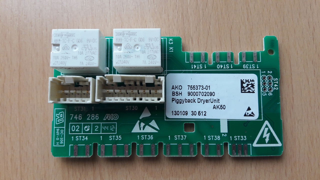

Üdvözlök Mindenkit!
A következő problémám van. Van egy Siemens WD14H540/03 mosó/szárítógépem. Ennek meghibásodott az egyik vezérlő panele. Mellékelek két képet. Ez javítható vagy csak cserével orvosolható a probléma. A válaszokat előre is köszönöm.
(#) stevepapa válasza fejozef hozzászólására (») Jan 7, 2017 /
Reménytelen, a kidurrant proci külön beszerezhetetlen. Talán bontásból valakinek van, az nagy szerencse lenne
(#) elektros90 válasza fejozef hozzászólására (») Jan 7, 2017 /
Mint Stevepapa irta a proci beszerezhetetlen, a fw pedig hozzáférhetetlen. Ahogy ez a panel kinéz az teljesen kuka. Mitörtént vele?
(#) stevepapa válasza elektros90 hozzászólására (») Jan 7, 2017 /
Helyesebben a proci még talán beszerezhető. Néhány száz forint, viszont az "fw-" a jobban őrzik mint bármit a világon

(#) elektros90 válasza stevepapa hozzászólására (») Jan 7, 2017 /
Na igen, a proci is lehet jó esélyel custom made, évente 1mill darabszáb esetén megengedhetik maguknak.
