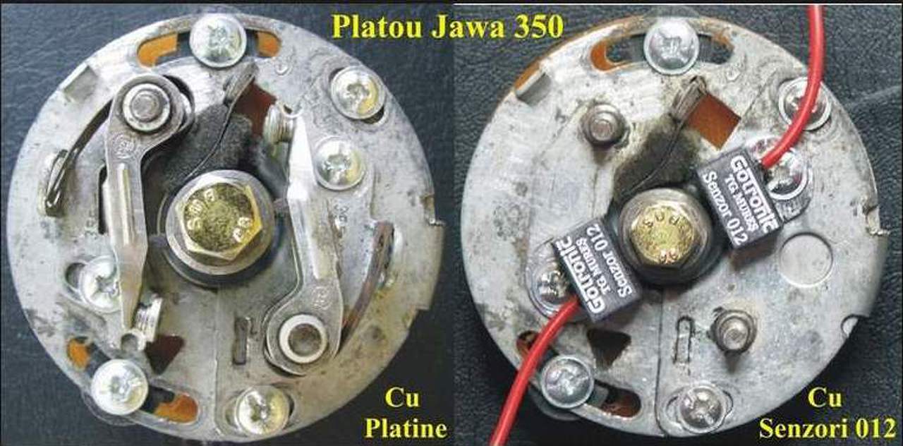

Azért, a kis fekete doboz (jelvevő) tartalmára kíváncsi lennék.Mi lehet egy sima pickup ?
(#) pjg válasza nyekk hozzászólására (») Dec 4, 2014 /
HALL. Ott van a tengelyen egy pici mágnes. Úgy 1 óra irányában. A Senzor S betűje alatt.
Persze, ha csak egy vezeték megy ki belőle, a másik a test, akkor már meggondolandó, bár megoldható egy vezetékkel is. Lehet, hogy egyszerű tekercs, mint a Babettánál.

Hát igen az- az egy "madzsag" (vezeték) elég fura .Ugyanarról az oldalról kép, itt már nyoma nincs mágnesnak
A hozzászólás módosítva: Dec 4, 2014
(#) nyekk válasza pjg hozzászólására (») Dec 4, 2014 /
Majd, ha megjön a csomag már többet tudunk meg róla(vagy nem)
Szerintem ott lehet elbújva 9 óránál.

(#) sevenhill hozzászólása Dec 6, 2014 /
Ha rá van ragasztva a mágnes a tengelyre , elég bizonytalannak érzem. Van centrifugális erő, meg van meleg környezet. Persze vannak szuper ragasztók, na de ilyet a végfelhasználóra rábízni elég megbízhatatlan. (Alapos zsírtalanítás, megfelelő pozícionálás stb...) Én el tudnám képzelni (bár egy kicsit nehezen) hogy egyszerűen a tengely mágneses aszimmetriája (bütyök) vezérelné. Mondjuk a jeladóházban lenne egy lineáris Hall IC (amilyen a villanyrobogók markolatában van) permanans mágnessel hátulról megtámogatva. Ekkor , ha közeledik a bütykös rész, változik a Hall IC kimeneti feszültsége. Egy komparátorral innen már le lehetne választani a megfelelő időpontot. Persze ha a bütykös tengely el van fintulva, két (vagy több) henger esetén a gyújtási időpontok szimmetriái egymáshoz képest szórnak. De várjuk meg a fórumtárs rendelését:

Igazad van! Közben ahogy a fotót nézem ,mintha csak egy vezeték menne a jeladóba. Akkor talán mégis tekercs lehet benne mágnes maggal, olyasmi, mint a felső holtponti jeladóknál. A komparátoros dolog itt is működhet, bár a bütyök sokkal kisebb feszültséget indukál, mint egy lendkerék foga, különösen alacsony fordulaton. A légrés is kritikus. Elég neccesnek érzem, még akkor is, ha a jeladónak magas a menetszáma és erős a mágnesmag.

Jawan is láttam ilyet ha érdekel valakit
(#) sevenhill válasza papptamas01 hozzászólására (») Dec 20, 2014 / 1
Az is elgondolkodató, ha pl. Jawan van, annak a az alaplapja a dinamón van. Ha 12V-os mkp-n, akkor meg a generátoron. Ezekben az áram felmágnesezi a bütykös tengelyt is, viszont a mágnesesség változó, úgy, ahogy az "áramfejlesztő" terhelése is változik. Nem tudom elképzelni, így hogy lehet stabil szögfüggetlen jelet levenni.
(#) papptamas01 válasza sevenhill hozzászólására (») Dec 20, 2014 /
Jawan külön cserélhető a megszakitó bütyük ahogy látom ez van kicserélve, és gyárilag mágnes van bent a bütykösténgely hejére betetett tengelybe,ha érdekel velakit utána nézek...

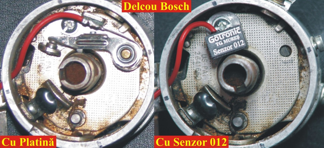

Mit jelent pontosan hogy megette a tekercseket?Érdekelne ha vannak képek is,nekem van olyan kapcsolásom ami megoldja a gondot,....
(#) papptamas01 válasza sevenhill hozzászólására (») Jan 23, 2015 /
Emitter követő szüri a zavarokat..a Román csoda-jeladó titka az olasz Magnet Marelli gyujtásban van hasonló megoldás,különböző tipusu motorokhoz gyártják elsősorban Dácia,Olcit modernizálása volt a cél,van hozzá egy narancssárga doboz 5 mm-es piros leddel a tetején nagyon látványos amikor 2 hengeres motoron villog,
Hasonlót csináltam én is már sok sok éve,egy szál tekercs van bent,természetesen a hall efektust használja ki tranzisztoros gyujtáselektronika vezérli a nagytaljesítményü tranzisztoros kapcsoló fokozatot.Tipusonként is tudom sorolni a különbségeket ha érdekel valakit...
