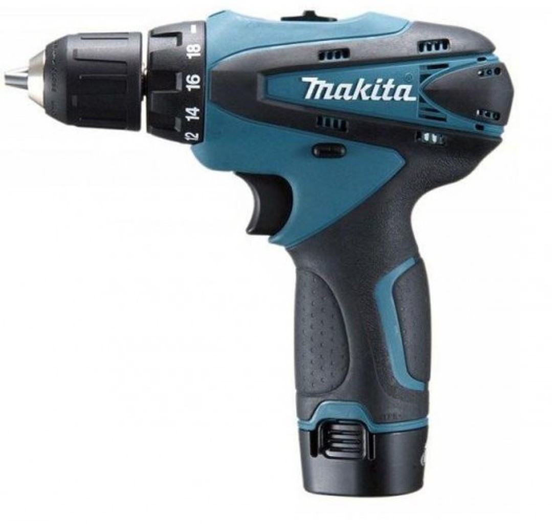

Nekem egy ilyenem van. Egyszer már cseréltem akkupackot benne, mondjuk azóta gyengébb lett, de az eredeti akkujával a fenyőbe, előfúrás nélkül behajtotta a 4x100-as Reisser csavart a kicsike.

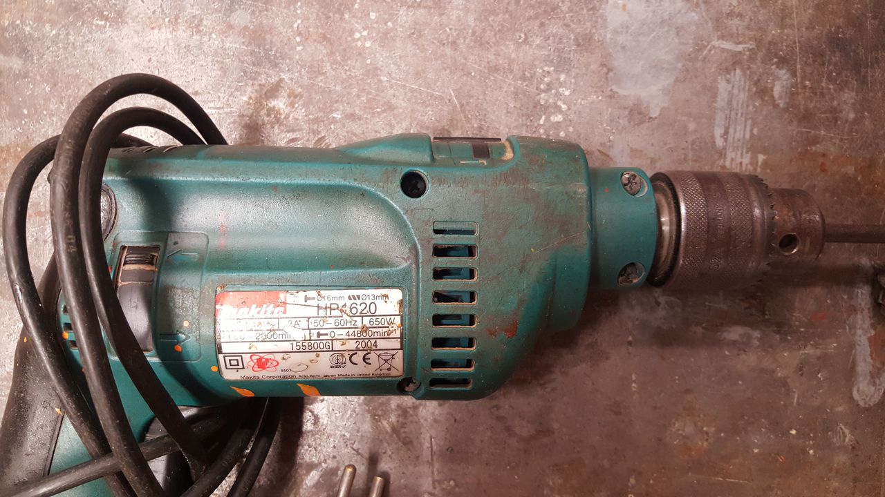

Magam is jártam hasonló cipőben, és több stáción keresztül végül a Makita HP1620-at találtam meg (olcsó alapgép, akciósan 15 ezer alatt is megkapod néha). Ebből nekem most több darab is van, és félelmetes eszköz. Hálózatot kell rángatni hozzá, de ezt általában meg lehet oldani, viszont ezért cserébe reggel nekifogsz, és csak azért hagyod abba délbe a melót, mert már a karod nem bírja tovább.
Tapasztalatom szerint, 6x160-as csavart még remekül viszi fenyőben, de 100 db után gépet kell cserélni mert már kezd szagosodni. Hidd le nekem, tényleg a karod lesz a szűk keresztmetszet.

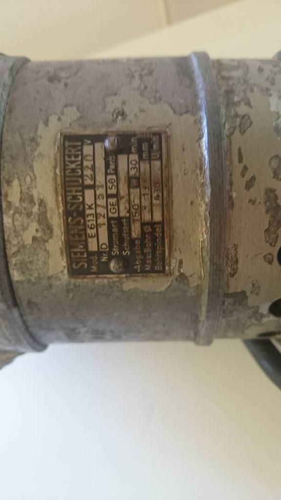

Tegnap lomiztam a piacon ezt a nagyon békebeli fúrógépet mely tökéletes állapotban van egy kis belső tisztogatás,mikázás után.A lassú fordulat miatt régóta kerestem már az elhalálozott ruszki gépem helyett egyet Maga a kábel megérte azt a 2000 Ft-ot mert valami nagyon spéci ,szerintem ezüstözött a sodrata nagyon könnyen forrasztottam le a végeit pedig gumi...
