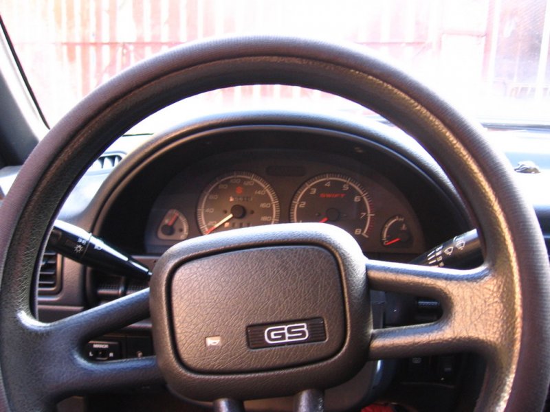

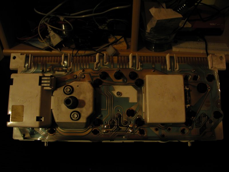

Egy olyan problémára várok választ, hogy meglévő műszercsoportba szeretnék a gyári rizsszem izzók helyére LED-es világítást! El is kezdtem csinálgattam munkapont beállítás megvolt! Egy olyan probléma merült fel hogy a led-ek fényszórása kb 20 fokos és ez a szög reszeléssel se javítható olyannyira hogy a megjelenő szimbólumok normálisan kivehetők legyenek! Egy szó mint száz nem látszik normálisan az ikon!
Kérdés: Meg lehetne e oldani hogy a ledek kb olyan szinten szórják a fényt mint az izzók?
(A gépjármű típusa sztem lényegtelen de azért megosztom veletek egy Peugeot 405-ről van szó!)

Én is csináltam már ilyen LED-es világítást, szerintem két út járható:
Ez Szórt fényű led, a probléma az, hogy előre nem nagyon világít, ezek a kilométer órák minden irányból "várják" a fényt, mert égőre lett tervezve.
A másik megoldás, SMD ledeket összeforrasztani, 4-et "kocka" alakban, és egyet a tetejére is. Ezzel a megoldással elég jól lehet reprezentálni egy égőt, csak körülményes lehet a ledek összeforrasztása, és kérdés mekkora hely van egy égőnek.
(#) dbase válasza toMI-DBT hozzászólására (») Feb 10, 2009 /
Reszelővel reszeld le a led nagító részét a belső fém részekig máris kész a körsugárzó, alapvető könnyü dolgokon ugy megakadtok
(#) bbb válasza toMI-DBT hozzászólására (») Feb 10, 2009 /
megfelelő ledeket kell használni és megreszelni alaposan. a tetejét le kell kapni, és körbe is szépen, hogy az egész szép opálos legyen.

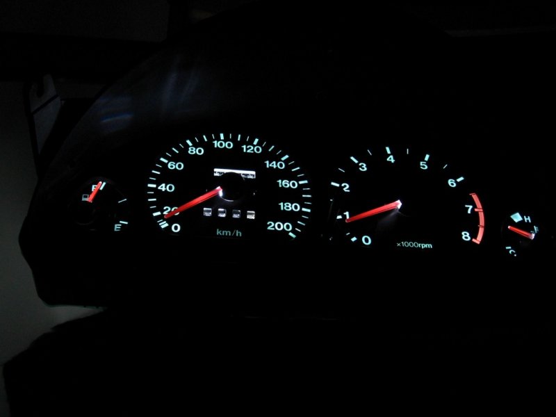

én a gyári helyekre raktam ledeket (fehér), és a saját tervezésű számlapom adja a színét...

Szia! Szép munka! De a hiba ott is látható valamilyen szinten az órádon a felső rész halványabb mint a többi nem?

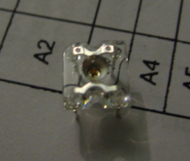

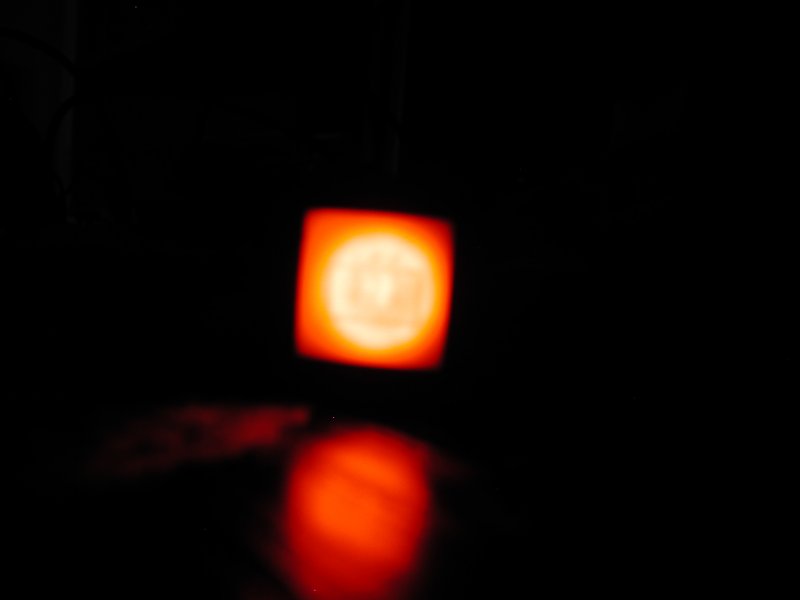

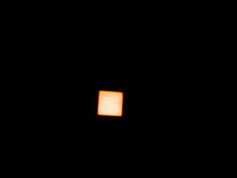

Rakok fel pár képet! Egy kapcsolót már megcsináltam bereszeltem a ledet ameddig lehetett és így is "irányított"
(#) toMI-DBT válasza toMI-DBT hozzászólására (») Feb 10, 2009 /
a 37es kép az az izzós verzió!

Azért mert sokkal több a fénye egy izzónak mint egy lednek. És így nem látod hogy hol erősebb és gyengébb egy müszerfalba gyárilag. Esetleg pausz papírral, vagy plexi darab elcsiszolva, pet palack anyaga csiszoloval elcsiszolva stb.
Plusz ha elcsiszolod akkor sem majdenm 300fokos lesz min egy izzó a sugárzási szöge, hanem csak 180nál kevesebb.

sajnos gyárilag hülye helyre van rakva az izzó. az eredeti izzóval ugyanígy nézett ki, csak zöld volt a fénye
a gyári számlapokon nem volt feltűnő, mert ott eleve más volt az elrendezés (az óra közepéhez közelebb voltak az osztások), de itt a gyárilag kitalált izzós megoldás ugyanígy világította be (persze sárgábban)
lényeg a lényeg, nekem bevállt ez a ledes megoldás.

Én is csináltam egy kollégámnak ilyet.
A ledet üvegszálas csiszoló tollal mattítottam be körbe és egy pauszt tettünk a számlap mögé így már szép homogén lett a fényeloszlás.
(#) bbb válasza toMI-DBT hozzászólására (») Feb 11, 2009 / 6
én az izzó foglalatába pakoltam bele.
a kép azért csalóka, mert elég hosszú expoval készült, így sokkal világosabbnak látszik, mint amilyen valójában ráadásul a gyárinál sokkal kellemesebb lett az összhatás, kevésbbé zavar éjszaka, mint az a zöld, amilyen volt.
kb. úgy csináltam, ahogy a mellékelt pdf-ben is van, csak 470 helyett 1k-s ellenállatot raktam bele, meg a zsugorcsövet elhagytam (így is elég vacak belepaszírozni a helyére) ami még fontos, hogy így elég apróra kell vágni a ledek lábait, de legalább cserélhetőek... (meg nem árt, ha az eredeti izzó magasságát nem léped nagyon túl, mert túl közel lesz a plexihez, ami megint nem túl szerencsés, akár be se fér az eredeti helyére)

(#) chunter válasza toMI-DBT hozzászólására (») Feb 11, 2009 / 1

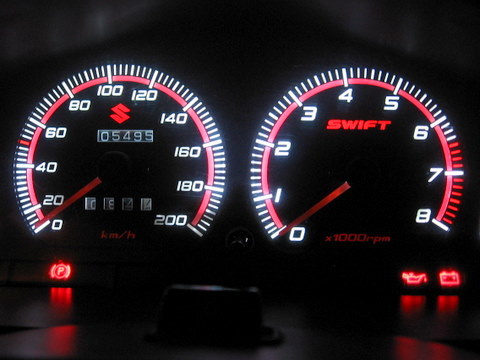

Én csináltam ilyet swiften. Hasonló problémákkal küzdöttem én is. Kipróbáltam sok mindent, de leginkább a 130 fokos fluxled jött be (HW941).
Fényereje bőven jó és sikerült úgy elhelyezni, hogy közel homogén a fényereje.
A csiszolt változat is jó lehet, abból nekem izzónként 2 kellett hogy elfogadhatóan nézzen ki.

(#) chunter válasza toMI-DBT hozzászólására (») Feb 12, 2009 /
Először izzó foglalatba (T10), de aztán már később fixre forrasztottam a műszeregységben, mivel úgyse fog soha kiégni megfelelő ellenállásokkal.
Csináltattam hozzá számlapot is, mivel a gyári számlap hátulja nem homogén és zölden színezett volt.
Ilyen lett:

(#) chunter válasza bbb hozzászólására (») Feb 13, 2009 /
A házilag kendácsolt számlapok nem túl jó minőségűek. Ez nyomdai eljárással készült speciális több rétegű műanyag lapra. Innen van.
Nem volt olcsó, cserébe ez olyan lett, amilyet szerettem volna.
Sokszor jártam úgy, hogy annyi pénzt, időt, energiát elszúrtam olcsóbb megoldás után kutatva, hogy már nem is volt olcsóbb...
Amúgy máshol is foglalkoznak (olcsóbban is) egyedi számlapok készítésével, de nem tudom milyen áron.
Az én számlapjaim ledesítése olyan 6e lett volna, én megoldottam ezerből.
Tettem egy nappali képet is.
