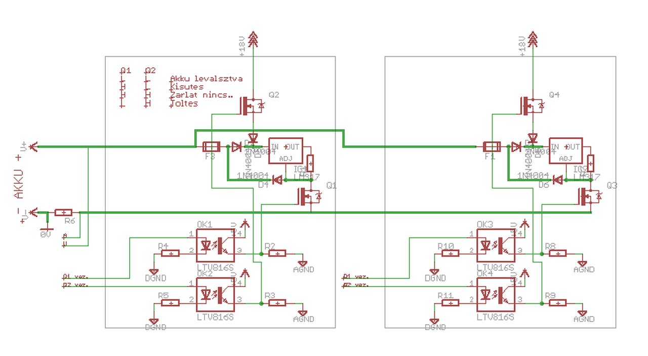

(#) Procimagus hozzászólása Szept 18, 2014 /
Szervusztok!
Szeretnék összehozni egy DC műterhelést ami 12V Akkut tud terhelni, 1A felbontásban.
A gondolatom az, hogy lenne 20db LM317 áramgenerátoros módban, darabonként 1A-re "pontosan" beállítva.
A Táp ebben az esetben maga az akku lenne. Minden kimenetre tennék hűtőbordán egy FET-t.
Pl.: IRL540.-t. (Az van itthon) A FET-t kapcsolhatnám külön, akár optocsatolóval, vagy Relével
az LM317 bemeneteket.
Így 10.5V és 14.5V feszültségtartományban kell stabilan működnie.
Lehet favágós módszernek tűnik, de talán annál stabilabb.
A véletlen fordított polaritás ellen pedig 1db dióda az akku felől a LM317 bemenetek felé.
Megfordítva a dolgot ha töltőnek használom 1A felbontásban, mert ott van benne a sok anyag
Ekkor az LM317-k bemenetére kerülne egy 30A táp,
a FET -k közé bekerülne az akku, és így pumpálnám bele a kraftot.
Viszont ebben az esetben nem árt a FET és az Akku közé egy dióda...
Tehát így LM317-k maradnak áramgenerátoros kapcsolásban.
Ami még felmerülhet hogy ebben az esetben az áramgenerátor elé megy a stabil töltőfesz.
Pontosabban több.. a feszültségesések miatt. (LM317, dióda,Fet)
De mivel a feszültségszintet MCU-val mérem, és elvileg az áramkorlát megfelelően lesz beállítva az éppen kiszemelt akku kapacitásához viszonyítva ez szerintem nem gond.
Szerintetek ez így kivitelezhető? Működhet a dolog?
(#) Kovidivi válasza Procimagus hozzászólására (») Szept 18, 2014 /
Szia.
A FET-re nem kell hűtőborda, mert az ellenállása bekapcsolt állapotban (jó FET esetén) 0.1ohm alatti. Relével FET-et kapcsolni nem logikus. Optocsatoló sem kell szerintem. Az MCU lábai tudják vezérelni a FET-et soros ellenállással, főleg, ha IRL540-et használsz, ami logikai FET, 5V-ról már nyit.
A hozzászólás módosítva: Szept 18, 2014
(#) Gafly válasza Procimagus hozzászólására (») Szept 19, 2014 /
Persze meg lehet csinálni, csak az értelmét nem látom ennyire elbonyolítani a dolgot...
(#) Procimagus válasza Kovidivi hozzászólására (») Szept 19, 2014 /
Szia.
Köszönöm a választ!
Igaz, az LM317-t kell inkább hűteni. Lehet félreérthetően fogalmaztam, elnézést érte
Szóval vagy FET + Opto, Vagy Pl.: uln28xx + Relé. Az optikai csatolást csak a maximális zavarvédelem miatt gondoltam, hogy az mcu fele biztosan ne tudjon semmi visszamenni.
(Pl. ha pl. megy a közelben egyéb zavarforrás)

(#) Kovidivi válasza Procimagus hozzászólására (») Szept 19, 2014 /
Szia.
Oké, használhatsz optocsatolót, gondot nem okoz. Én FET-et használnék, a relé be tud ragadni egy idő után... Szerintem jó az elgondolás, tényleg faék egyszerű. Meg lehetne kevesebb alkatrészből, olcsóbban is oldani, de az már bonyolultabb lenne. Az átkapcsolást a töltés és kisütés között úgy kell megoldani, hogy ott 20A is folyhat. Ezt is megcsinálhatnád 4 nagyon kis csatorna ellenállású FET-tel. Shift regisztert használva pedig nem kellene 20digitális kimenetet használnod: Bővebben: Link - Ez egy szuper cikk, 8bit-et küld, ebből 3-at egymás után kötsz, és lesz 24bit-ed. Elég drága projekt lesz ez!
Maximum 280W-ot kell elfűtened, ez még kezelhető, de jó nagy hűtőbordát használj, ventivel.

(#) Kovidivi válasza Procimagus hozzászólására (») Szept 19, 2014 / 1
Azt még megteheted, hogy 1db LM317-et állíthatóra készítesz el, így tudsz szabályozni 0-1A tartomány között, ehhez még 20 lépésben +1A. Így kapsz 0-20Aig, fokozatosan állítható műterhelést. Egy DAC-kal adsz referencia feszültséget az LM317-nek, vagy PWM jelet simítasz RC elemmel, elég kicsi a Vripple, napokban számoltam.
Ha az LM317-es paneleket külön készíted el, mint egy kártya, akkor ha az egyik rossz, kicserélheted egy jóval. Persze a nagyáramú vezetéknek valami rendes csatlakozót kell keresni. A söntön eső 1.25V-ot tudod mérni, pl. egy LED világít, ha a feszültség 1.2 és 1.3V között van, egyszerű komparátoros kapcsolással. MCU-val tudsz ellenőrizni HIGH vagy LOW szintet, így ha az egyik LM317-es nyák bekrepál, bekapcsolsz egy másikat helyette, és kiírod az LCD-re, hogy x. nyákkal gond van. Szépen el lehet bonyolítani a programot, viszont az elektronika része elég egyszerű lesz. Megjegyzem, LM317-et még nem láttam tönkremenni, a hővédelme szuper (ha közbelép, nem fog 1A folyni, csak kevesebb!), én még nem tudtam egyet sem tönkretenni. 12V 1A pedig meg se kottyan neki.
A rövidre zárt kimenetes önteszt-nek nincs jelentősége, ha a söntellenálláson eső 1.25V-ot méred.
A projektnek van értelme, egyszerű, és könnyen javítható. A program lesz bonyolult csak. Miben és mivel programozol?
(#) ktamas66 válasza Procimagus hozzászólására (») Szept 19, 2014 /
Nem látom át tisztán mi az előnye az LM317-esek kapcsolgatásának a pl. itteni FET-es áramszabályozáshoz képest. Ez egyszerűen feszültséggel szabályozható, nem kell bele 20 áramgenerátor, se 20 relé. Én átnéztem néhány "gyári" műterhelés rajzát, mindenhol hasonlót alkalmaztak.

(#) Procimagus válasza ktamas66 hozzászólására (») Szept 19, 2014 /
Szeretném Pl. a gerjedést, a Fet-k tönkremenetelétől való teljes használhatatlan állapotot, és egyéb kellemetlen tünetegyüttesből adódó problémákat a minimálisra csökkenteni.
Illetőleg azt sem tudom megjósolni hogy azoknál a megoldásoknál ha 4db sorban kötött akkuk esetében használom, külön a töltő - kisütő berendezéseket, milyen akár egymásra vagy a mérésre ható "interferenciák" kerülnek elő, amiket hajhullásig orvosolhatok. Pl ha 8db. ilyen kütyü megy egyszerre, és ezen felül még érzékeny műszerek is használatba kerülnek a közelben.
Tényleg sok alkatrész, ez nem vitás.
Viszont ugyanazt az áramgenerátort használnám töltésre és kisütésre egyaránt, ezzel minimálisra van csökkentve a hirtelen elhalálozás lehetősége is.
Ahogy kovidivi is írta, és ami miatt én is elkezdtem fontolgatni az LM317 megoldást:
" Megjegyzem, LM317-et még nem láttam tönkremenni, a hővédelme szuper (ha közbelép, nem fog 1A folyni, csak kevesebb!), én még nem tudtam egyet sem tönkretenni. 12V 1A pedig meg se kottyan neki.
A rövidre zárt kimenetes önteszt-nek nincs jelentősége, ha a söntellenálláson eső 1.25V-ot méred."
Nem vagyok teljesen meggyőződve arról, hogy 20-80 relé 1A DC-ket kapcsolgatva teljesen "zajtalan" lesz , de majd kiderül.

A tápfesz kapcsolásához csak akkor használhatsz N-FET-et, ha a gate-re a tápnál nagyobb feszültséget tudsz rakni (ugye a D-S közel rövidzár, a G-re még +4-5V kell), vagy P-FET-et használsz. Nem tudom a 317-es ADJ lábán levő FET és dióda szivárgási áramai nem piszkálnak-e bele az áramszabályozásba ( ez pusztán elvi fejtegetés, gyakorlatilag ilyet még nem próbáltam ). Lehet érdemes lenne nagyobb diódákat alkalmazni, nem "pont" 1A-est.
