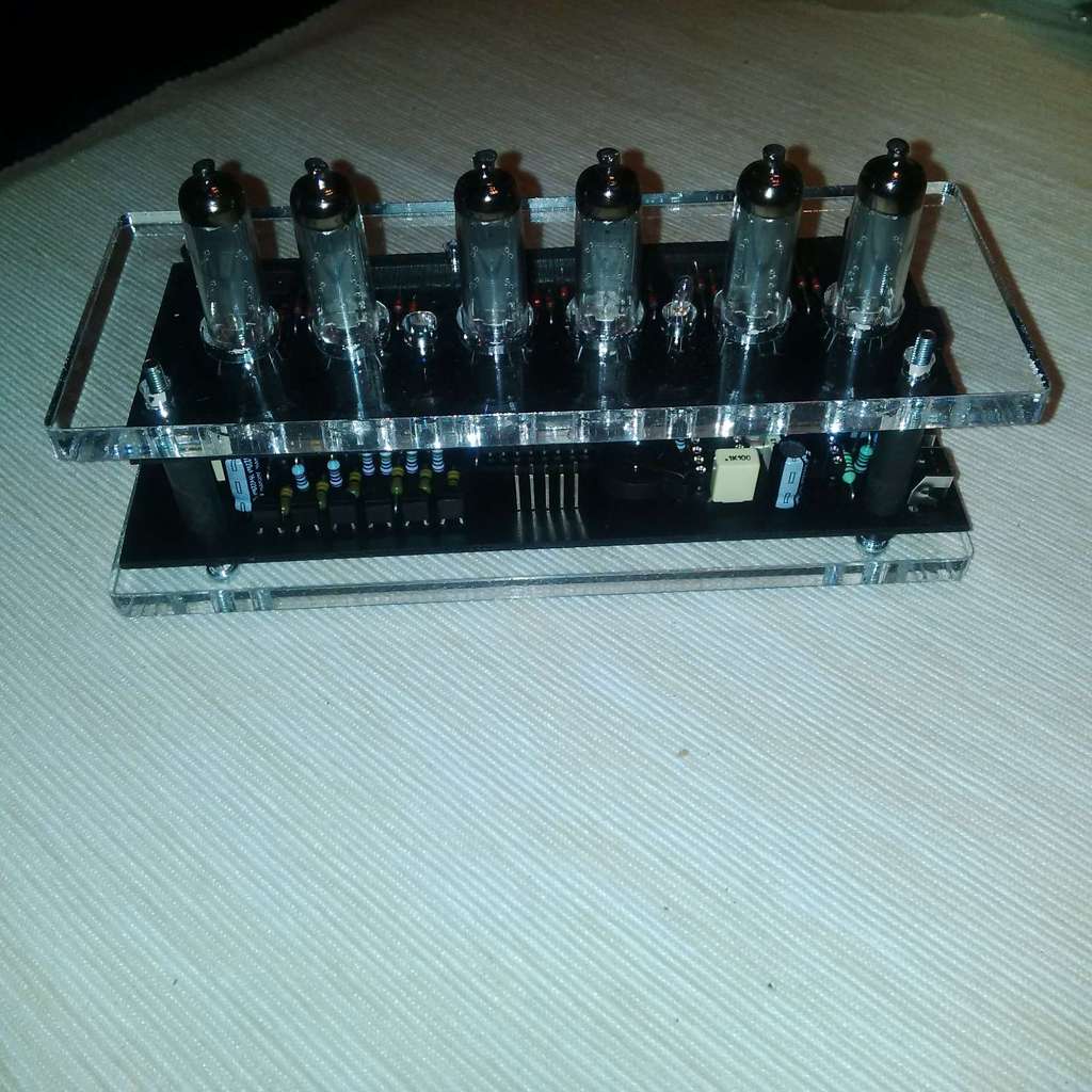

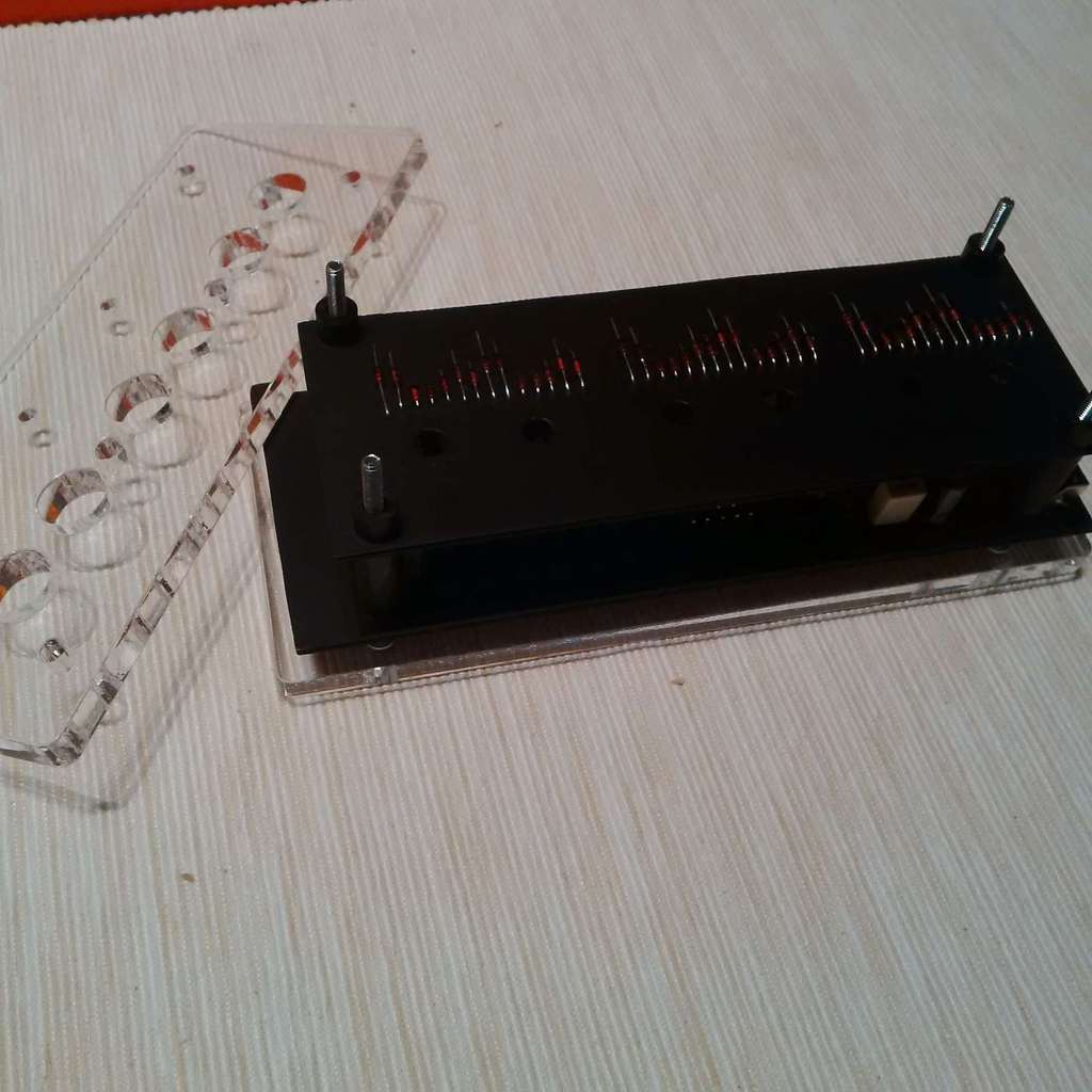

Én is belekezdtem a Numitron óra projektbe. Festett nyákkal dolgozok és felül-alul 5 mm-es plexi borítást fog kapni. Csatolok pár képet a jelenlegi állapotról. Remélem jövő héten már a működő verziót is fel tudom rakni.
(#) nik válasza Jaksi hozzászólására (») Nov 28, 2014 /
Jól néz ki, bizony szép lesz kivilágítva. Grat.

(#) Jaksi válasza gyimesi.sandor hozzászólására (») Dec 2, 2014 /
Szia, dekoros csinálta a plexit lézeres vágóval. Itthoni eszközökkel nemhiszem, hogy lehetne ilyet csinálni sajnos.
(#) Jaksi hozzászólása Dec 18, 2014 1 / 1
Na most volt időm befejezni a művem...
(#) gyimesi.sandor válasza Jaksi hozzászólására (») Dec 18, 2014 /
Szia! Azt kell mondjam, gratulálok. Egyszerű és szép. Csupán egy személyes észrevétel. A felső plexi szépen meg van világítva, viszont az alsó szinte a homályba veszik. Lehet, hogy elférne az alsóba is 1-2 led.
De amúgy tényleg jó lett.
(#) Jaksi válasza gyimesi.sandor hozzászólására (») Dec 19, 2014 /
Szia, köszönöm az elismerő szavakat. èn is egyébként ugyanarra jutottam mint te az első bekapcsolàs utàn. Csak így elég macera utólag módosítgatni és berakni plusz ledeket. Persze úgy sokkal jobban festene. Csak ki kell furni hozzà az alsó plexit is és csak vezetékkel lehet elvinni őket. Majd ha lesz időm valamit kitalàlok rà.
