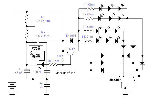

(#) szabi83 válasza qssty hozzászólására (») Dec 26, 2006 /
ehhez csak 2 db kapcsoló kell, nem három....
betápnál és a jobbra balra kapcsoló az egy darab!, azért két áramkörös, három állású. :yes:
azárt így terveztem, hogy felesslegessen az 555 + tranyó ne fogyasszon.
üdv
(#) Sebi válasza szabi83 hozzászólására (») Dec 26, 2006 /
És így hogy tetszik?
(#) szabi83 válasza Sebi hozzászólására (») Dec 26, 2006 /
őőő háát
az egyik alsó 10nf nem kellene oda.
diódákra kiváncsi vok TE, milyen céllal raktad be
üdv
ui: így a betápot, nem tudod kikapcsolni
Az alsó 10n az csak zavarszűrés, mivel az 555 GND-je 0,7V-al fel van emelve a dióda miatt.
A sok dióda az vagy kapu(k): így az eredeti indexkapcsoló - ami egyáramkörös - elegendő és az elakadásjelzőnek is elég egy ponton talajt adni.
Egy lényeges mod még: a PNP tranyó bázisát egy ellenállással segíteni kell a lezárás felé, különben ez nem biztos hogy megtörténik, mert az 555 ne megy fel a plusz tápra, de még ha felmenne is, ott van záróirányba a bázissal soros kijelző LED. A másik a bázissal soros ellenállás, ami egyrészt a LED-et, másrészt a tranyó bázisát védi, hiszen a log.nullánál a befolyó áramot nem korlátozza semmi más.
Amit el lehet(ne) hagyni, az a BD-t "védő" dióda, amire ohmos terhelés esetén nincs szükség.
P.S.: a betápot a talaj oldalon mindig az egyik diódán át adom, így semmilyen fogyasztás nincs ha semmi nincs kapcsolva.

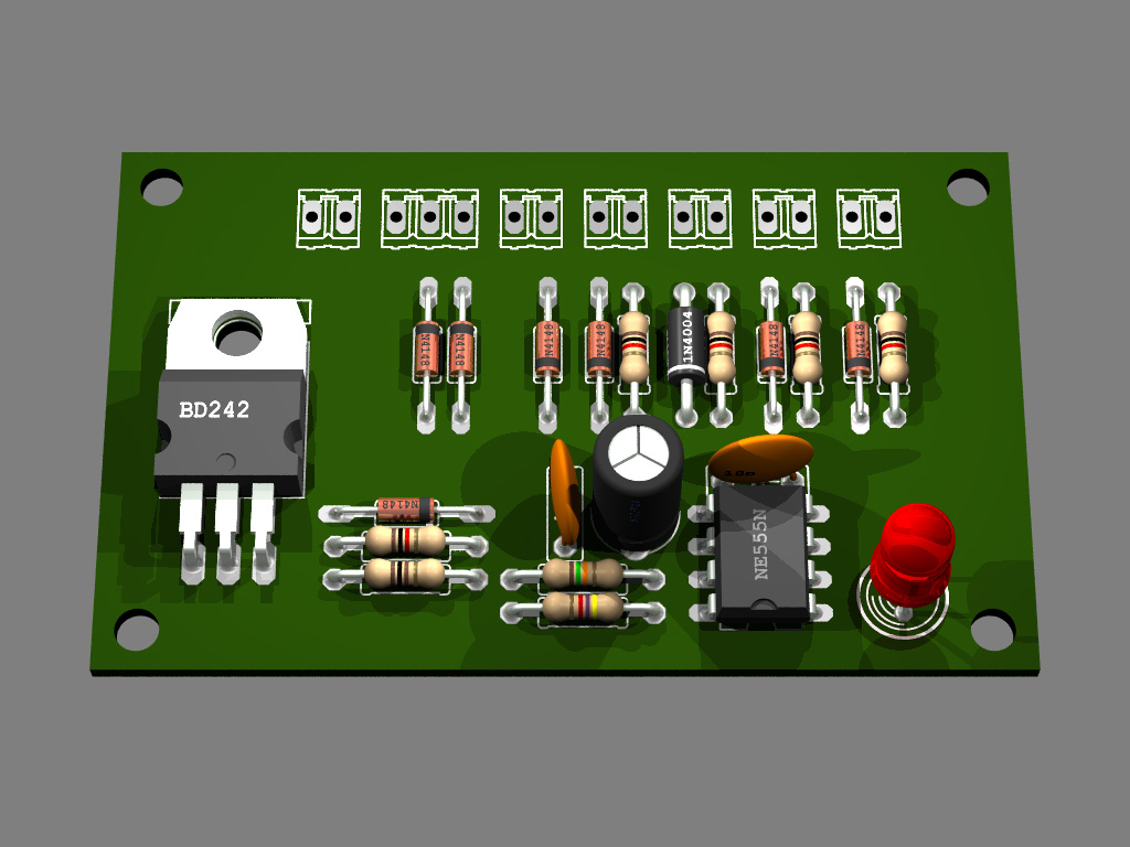

(#) MPi-c válasza Frankye hozzászólására (») Dec 29, 2006 /
Elnézést kérve Frankye-től: én bíbelődtem vele és itt az eredmény. Autorouter-rel csináltam!(És egy 3d kép a nyák-ról)
Én szeretem tömörebbre összehozni a nyák-ot. Ez kb. a fele Farnkye tervének. Alapból azokat az alkatrészeket használtam, mint Farnkye, mert az ő kapcsolási rajzából van. Ha valamelyik nyák terv alapján építed meg a kapcsolást javaslom, hogy a forrszemek "kellemetlen" nagy közepét szűkítsd, mert ez a méret inkább a furatfémezéshez jó és így a forrasztás is csúnya lesz.

naon köszi. Ment az 50 pont az EAGLE-ben hogy kell ugy kinyomtatni hogy ne a beültetési rajzot nyomja hanem a rendes nyákrajzot? a 3d-s kép nagyon állat.Mivel van csinálva?
(#) MPi-c válasza qssty hozzászólására (») Dec 30, 2006 /
Kösz!
Balra, fent Display ikonra klikk - megjelennek a vonalfajták, azok közül kikapcsolni a tPalce, bPlace, (itt még a) bRestrict, vRestrict vonalakat.
Ezután jöhet a nyomtatás. Ott a Black kocka legyen bejelölve, a Mirror-t meg teszés szerint (ekkor tükrözve nyomtat).
Mellékelem az utolsó, sorkapcsos változatot.
A 3D-hez segítség itt:
http://www.hobbielektronika.hu/forum/topic_1339_0_ASC.html (azóta már frissült a megjelenítéshez használt Eagle 3D, a magyarítás nem megy vele!), de majd midjárt összehozom...
(Újfent BÚÉK)
