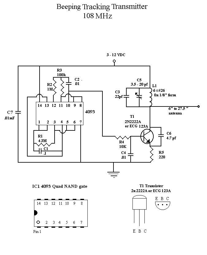

Már a "Ki gyárt nekem kis méretű rádiós jeladót?" topikban volt ilyen jeladóról szó,hogy a vevővel(egy sima rádió)be tudjuk mérni az adó helyzetét,csak nem voltak külön feltételek,hogy az adó irányát is ki tudja mutatni
A topikban a második hozzászolásban van egy link,ami sajnos már nem müködik,de a tartalmát akkoriban lementettem,mert megszeretném én is valósítani
ha valakit érdekelne nézze meg a "csatolmányokat"
(az ottlévő link a 2 db fájlt tartalmazta)
ugyan én nem teljesen oldottam meg a problémát,de segítettem egy könyebb változattal

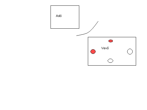

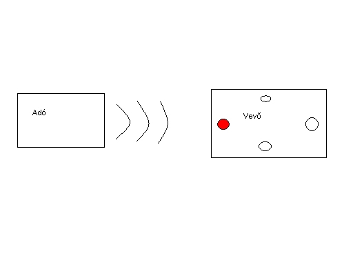

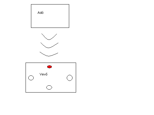

(#) Andrew93 hozzászólása Júl 24, 2007 /
Az égtáj lényegtelen...
Úgy gondoltam ahogy a rajzon van(elég hülyén sikerült )

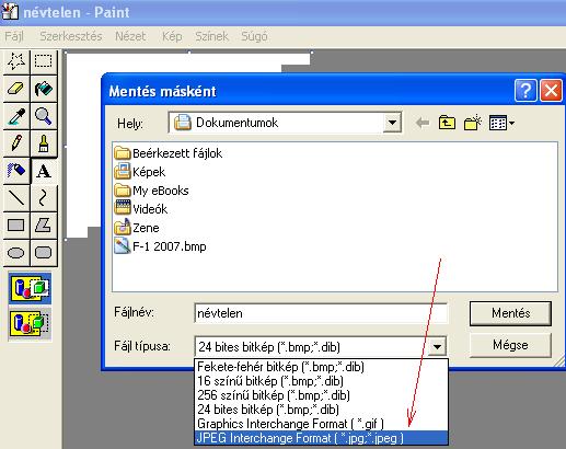

(#) Moderátor hozzászólása Andrew93 hozzászólására (») Júl 24, 2007
Megérte a fájlokkal trükközni?
A képet átNEVEZÉS helyett átkonvertáltam! 580K->13K
(#) Andrew93 válasza Andrew93 hozzászólására (») Júl 24, 2007 /
jól van!nem tudtam :no: bocsi.....
De ezek lemaradtak,és nem tudom hogy kell konvertáli!
-- Konvertáltam én. Topi.
Ha valki elmondaná azt megköszönném! :yes:
(#) ferci válasza Andrew93 hozzászólására (») Júl 24, 2007 /
Paintben mentés másként .
(#) Topi hozzászólása Júl 24, 2007 /
Javaslom ezt a kis csucsu programot: Bővebben: Link
Beépül a windows-zos context menübe, és a képfájlra jobbgombbal kattintva máris konvertálhatsz!

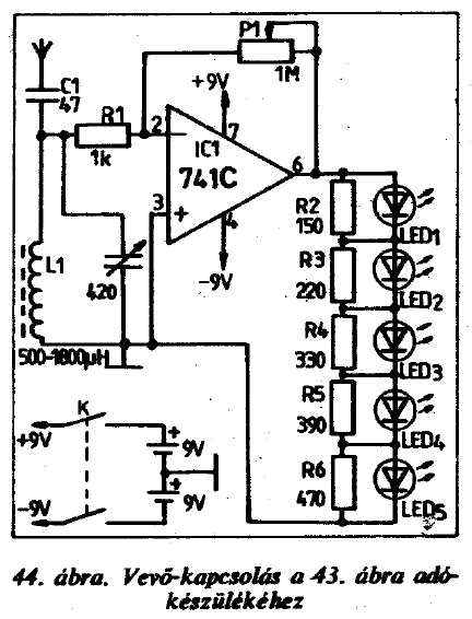

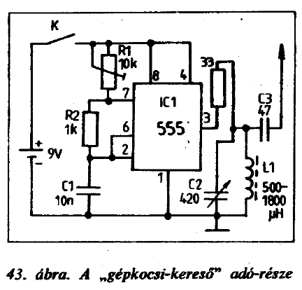

Én találtam egy kapcsolást merő véletlenségből ami a hosszúhullámon üzemel és sztem kíváncsiságból meg is építem, mert egy délután simán össze lehet dobni (elektronikában jártasabbaknak még rövidebb) és érdekes lehet.
Üdv.: Mzolee
