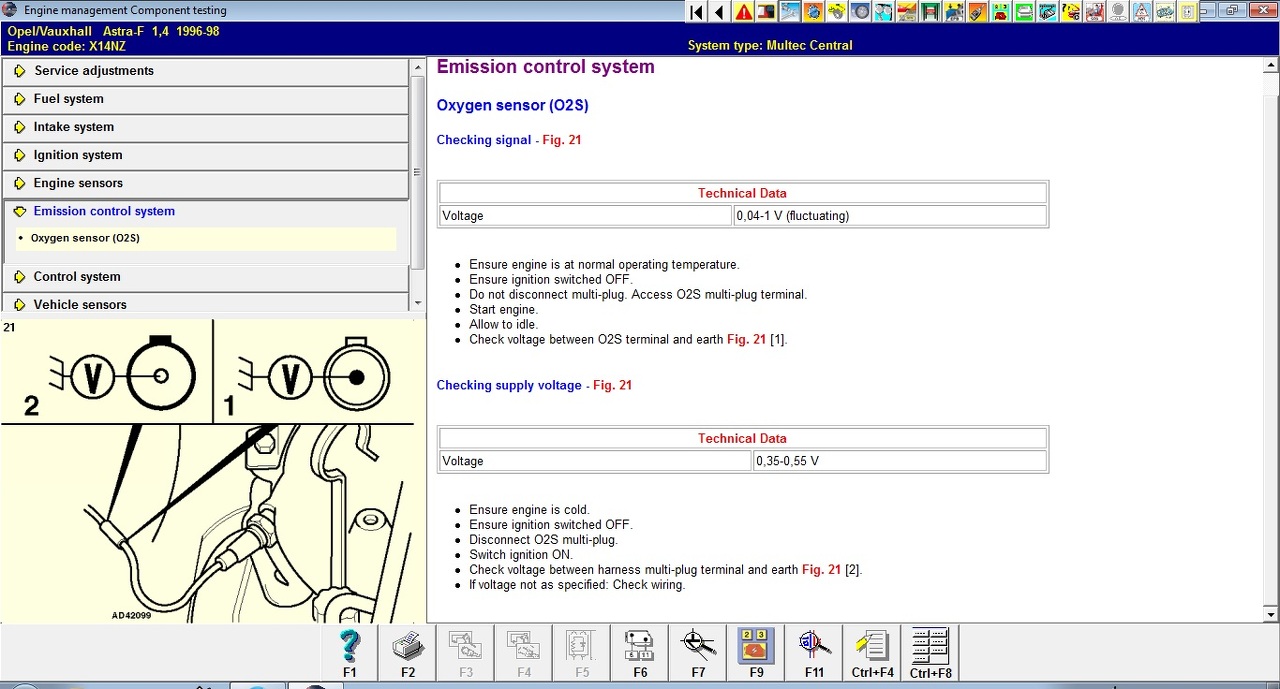

Sziasztok! Opel astra f. lamda szonda hibára gyanakszom (egy vezetékes ), de hogyan tudom ellenőrizni hogy jó e ???
(#) Dempsey válasza Pacso hozzászólására (») Nov 16, 2014 /
Szia! Elvileg 0,04V-1V ig ad ki feszültséget, ami állandóan változik.
(#) Pacso válasza Dempsey hozzászólására (») Nov 16, 2014 /
Köszönöm a válaszodat! Gondolom ezt üzem meleg állapotban és járómotornál tudom ellenőrizni ?
Itt van rajz is meg leírás.
(#) zoly15 válasza Pacso hozzászólására (») Nov 16, 2014 /
Én is ugyan ebbe a helyzetben voltam, nekem a hibatárolóban is benne volt. Feszültség méréssel nem igazán jutottam előrébb, rátettem a szkópot és egyből kiderül hogy el van lustulva a szondám. Kicseréltem egy újra, azóta minden okés.

(#) marcihobb válasza Pacso hozzászólására (») Nov 21, 2014 /
Hali.
Szondát 2 módszerrel lehet ellenőrízni: Járó motornál széthúzod a vezetéket,és ha nem kezdi fokozatosan visszavenni a kaját,akkor csere.
A másik :kiszereled,öngyújtóval melegíted, és közben méred a voltot.
