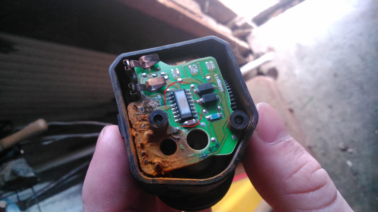

(#) holstan1 hozzászólása Jan 26, 2015 /
Fényszóró magasság állító IC pontos típusát keresném, a mellékelt képen látható. Opel Astra G-ről van szó. Nagyon szépen köszönöm a segítséget előre is, szép estét mindenkinek!
(#) hobbyboby válasza holstan1 hozzászólására (») Jan 28, 2015 /
Nos - egy Audi-ét néztem ki Neked, de az ránézésre teljesen és egy az egyben ugyanolyan, mint az OPEL-é.
És persze - Made in Germany mindkettő.
Az IC tipusa: Philips
TDA3629F
Az IC pedig - Made in Thailand
(#) hobbyboby válasza hobbyboby hozzászólására (») Jan 29, 2015 /
De ha azt nem lehet kapni, jó helyette a
Philips TDA3629T jelzésű is!
Éppen ma találtam az utcán egyet, azért merem bátran ajánlani.
És az szintén Audi fényszóró-magasság állító elektronikában van
(amely azonban gyártásilag svájci)
