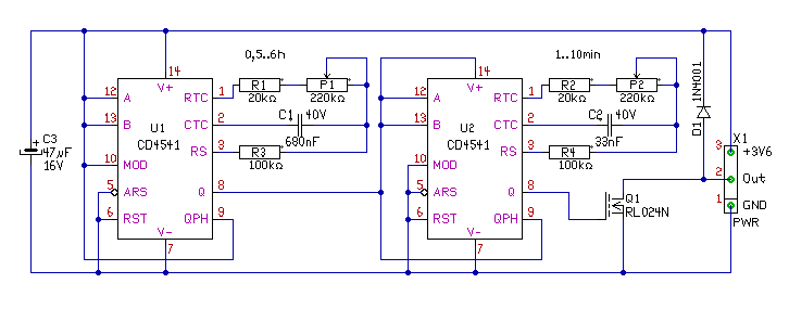

Van egy régi automata órám(nagyon szeretem, mert még a papámtól kaptam, és vigyázok rá nagyon) és nem mindig az van rajtam. Mivel automata így egy bizonyos mozgatás kell neki, hogy nem álljon meg. Egy óraforgató szerkezet készítésében fordulok önökhöz.
Annyi lenne a feladata az áramkörnek, hogy egy villanymotor egy órán át forogjon, majd 3 órán át álljon, és ez a ciklus ismétlődjön végtelenségig. Vannak ötleteim, pl egy boltban kapható hálózati időrelével meg lehet oldani, de én valami komolyabbat szeretnék csinálni. A fordulatszám szabályozásában nem kell segítség, mert azt ugye egy sima potméterrel meg lehet oldani.

Szerintem legegyszerűbb, ha építesz egy astabil multivibrátort, aminek az időzítéseit úgy állítod be, hogy egyik oldalt egy óra legyen, a másikon meg három. Az egy órás oldalra meg egy tranzisztoros fokozattal mehet is rá a motor. Ez még csak egy ötletelés, lehet hogy valami komolyabb dologra lesz szükség.
(#) proli007 válasza mpetrooo hozzászólására (») Aug 6, 2013 / 1
Hello! Ezt a kapcsolást használhatod, ha R1 és R2 ellenállást 47kohm-ra, és C2 kondit 220nF-ra cseréled. Ekkor a ciklus időt 1..6óra között, míg a működési időt 10perc és 1óra között állíthatod be. A működésidő, nem lehet hosszabb, mint a ciklusidő fele. Ha hosszabbra állítod, nincs gond, csak azt limitálja a ciklusidő felére. A várakozási idő=ciklusidő-működési idő. 5V-ról nyugodtan működtetheted. üdv!

Hello! 1-2pec felett már nem szabad 555-öt használni. Pontosabban lehet, csak számlálót kell mögé tenni. Pld. így..üdv!

Nem is kell nagyon érteni hozzá, csak a nyákot elkészíteni, meg beültetni. De összeírtam egy listát a HEStore kapható alkatrészeiből. (Az LR024-et 540-re cseréltem,mert itt csak felület szereltet láttam.) üdv!

na mostmár lassan kezdem felfogni, megvan a pdf, két kérdésem van
1)A C2 kondi alatt miért 3 csatlakozás van, amikor annak cask két lába van?
2) jobb alsó sarokba ugye van egy hármas block: GND/Out/+ . És itt a GND az a táp minusz, és ugyanaz lesz a motor minusza is? és a + az a táb pozitív kivezetés, az out meg lesz a motor pozitívje?
Ja és most kicsit lehet hogy bugyuta kéréseket tettem fel, dehát eléggé kezdő vok a témában.
Amúgy nektek mi a végzettségetek, hogy-hogy ennyire vágjátok ezeket a dolgokat?
- Csak azért van három pötty, mert vannak különböző méretű kondik is.
- GND táp mínusz, Out motor mínusz, + Táp és motor plusz közöse.

Az időket hozzávetőlegesen az
- U1 ciklusidő a Tc=(R1+P1)*C1*2*2^16
- U2 járóidő a Tj=(R2+P2)*C2*2^16
- A pihenő idő Tp=Tc-Tj
Én más programmal dolgozok, vagy is nem lehet lay file. De ez annyira bonyolult, hogy kb. 5 perc alatt át lehet rajzolni a Sprint-be, vagy akármibe. Hiszen orrod előtt a minta.

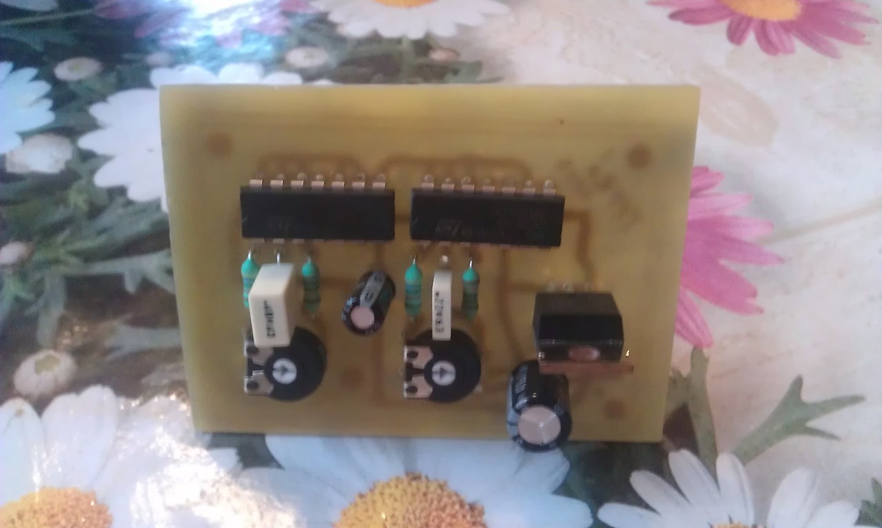

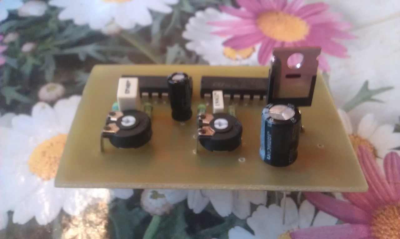

Na végre haladtam a dologgal, ránéznél hogy jól forrasztottam-e be a dolgokat?
(#) proli007 válasza mpetrooo hozzászólására (») Aug 30, 2013 /
Hello! Úgy tűnik jó, de a panel azért nem a legszebb.. Kézzel rajzoltad? De maratás és fúrás után, érdemes 400-as polírpapírral megcsiszolni, megszárítani és ha más nincs alkoholban oldott gyantával bekenni. Akkor jól forrasztható, mert nem oxidálódik a réz. üdv!

először vasaltam, de harmadszorra így halvány lett, így átrajzoltam. Most folyik a teszt
(#) mpetrooo válasza mpetrooo hozzászólására (») Aug 31, 2013 /
Szia, valami nem stimmel. Rákapcsolom az áramot és a motort. Egy idő után kikapcsol rendesen. De utána nem kapcsol vissza(vagy csak túl sokra állítottam a ciklusidőt). Merre kell állítani a potit hogy minimális legyen? A dc4541-fele vagy a nyák széle fele?
üdv,
Máté
(#) proli007 válasza mpetrooo hozzászólására (») Aug 31, 2013 /
Hello! Az IC felé, vagy is balra. De mintha ott zárlat lenne a panelen. Mert ekkor pont ez a jelenet van.. üdv!

köszi a választ, remélem még nem lett semmi aradandó baja, megyek és egy sniccerrel elválasztom a kettőt. remélem menni fog

Megoldódott, ott tényleg zárlatos volt. Nagyon szépen köszönök minden segítséget Ha meg lesz a végső szerkezet akkor küldök majd róla egy képet.. üdv, Máté
