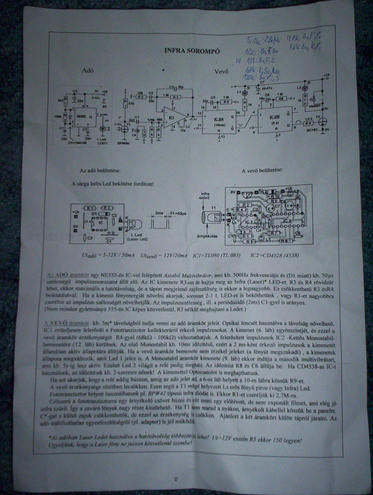

(#) Dempsey válasza Szebence hozzászólására (») Szept 28, 2008 /
Mindenképp látható fénnyel akarod megoldani?Igaz hogy az az egyszerűbb beállítás szempontjából de ha mégis nekivágsz egy infrának akkor itt a csatolt kép.
Nagyon szívesen. Igazság szerint valahol van nekem egy nagyon jó leírás ilyen lézeres cuccról, amelynél az adó egy sima piaci lézerpointer, és csak a vevőt kell megépíteni.De sehol sem találom pedig már egy félórája keresem.

(#) maTaKee hozzászólása Szept 28, 2008 / 4
Nekem is van egy rajzom, amihez szintén elég egy mezei (piaci) lézer.

(#) titi hozzászólása Szept 28, 2008 /
A maTaKee által linkelt rajzot én raktam fel a HE-re.
Tapasztalatból mondom, hogy elég jó, és nem érzékeny a napfényre, stb. (ami a videóban szerepel, szerintem érzékeny)
Esetleg nézd át azt a topikot is, ahová felraktam, hátha segít.Bővebben: Link
A kódzár kimenetére pedig, a relé elé pl. beiktatsz egy flip-flop-ot, és megvan oldva a lézernek a folyamatos táplálása.
Szólj, ha rajzoljak, bár szerintem nem bonyolult.
