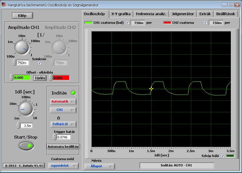

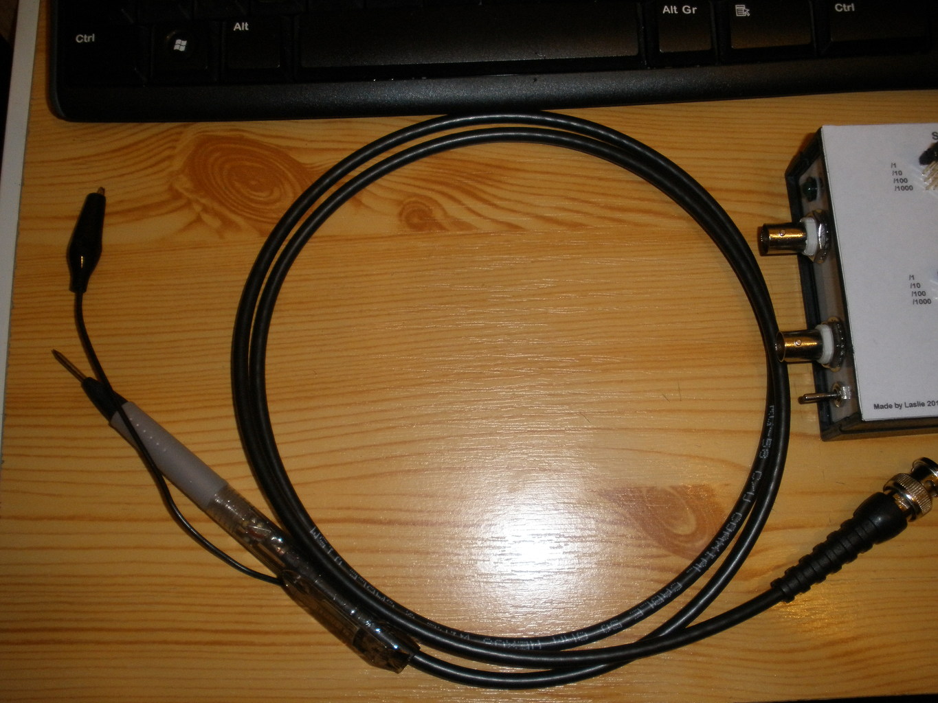

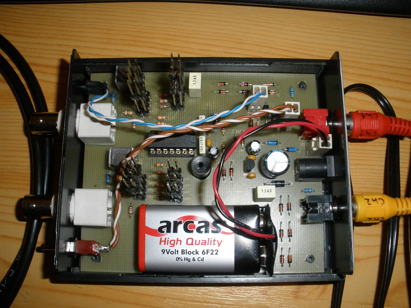

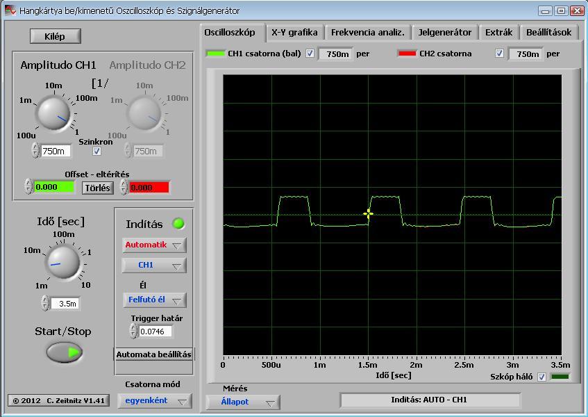

Elkészültem a hangkártya előtéttel, és a mérőfejekkel. Nem lett rossz, bár egy kicsit zajos, de amire nekem kell jó lesz ez is. A lényeg, hogy látni a jelet.
A mérőfejbe kellett az a kondi, mert mint majd látható, ezzel sikerült úgy-ahogy beállítani a négyszögjelet.
Szóval nagyon örülök, hogy van egy "szkópom"!

(#) Alex2 válasza Laslie hozzászólására (») Ápr 15, 2013 /
A doboz műanyag? Mert ha igen, az baj. Az RCA csatikat is fémre kellene cserélni, hogy árnyékolva legyen.
Az RCA-nál és a BNC-nél megbontva lehet vizsgálni, hogy melyik részegység mekkora zajt termel.

(#) Laslie válasza Alex2 hozzászólására (») Ápr 16, 2013 /
Igen, a doboz műanyag. Bennem is felmerült, hogy inkább fém doboz kellene, vagy legalábbis le kéne árnyékolni belülről, pl. alufóliával , de aztán elvetettem - egyenlőre - mert amire kell arra jó így is. Történetesen a jel meglétének vizsgálata. Végig túrtam a netet, hogy ki milyen megoldást alkalmazott a dobozolásra, és eléggé vegyes kép fogadott. Kb. fele-fele arányban láttam fém- és műanyag dobozos megoldásokat. Mivel a nyákot már nem akartam áttervezni, így maradtam ennél a megoldásnál. Az RCA aljzatok fémek, csak van rajtuk egy műanyag borítás. Bővebben: Link

(#) Laslie válasza Laslie hozzászólására (») Ápr 16, 2013 /
A nyák tervezésnél nem figyeltem rá eléggé, hogy a tüskék szépen, szimmetrikusan helyezkedjenek el a fedlapon. Ha még egyszer megépíteném, akkor kicsit áttervezném a nyákot, hogy ez a része is esztétikus legyen. Ezt sajnos csak akkor vettem már észre, mikor a tüskéknek kifúrtam a fedlapot.

Ami a képeken látható, az nem kívülről származó zaj, vagy legalábbis nagyobb része nem az. Részben a nem méréstechnikai célokra készült ADC működéséből adódik, részben a négyszögjelben lévő harmonikusok átvitelének hiányából. Ez ellen nem tudsz tenni semmit. Szoftver tudna, csak akkor vagy nem lehetne univerzális, vagy minden PC hangkártya karakterisztikáit tartalmaznia kellene.

A képeket kicsit alaposabban megnézve és számolgatva:
Négyszögjel átviteléről lenne szó, ami egy alap- és gyak. végtelen számú felharmonikusból áll. Határozottan látszik a 20kHz körüli felharmonikus, azt ugyanis már nem egészítik ki további harmonikusok négyszöggé. Az oka a 20kHz körül meredeken vágó LPF, így ezt egy négyszögről eltüntetni max. szoftveres úton lehet.
