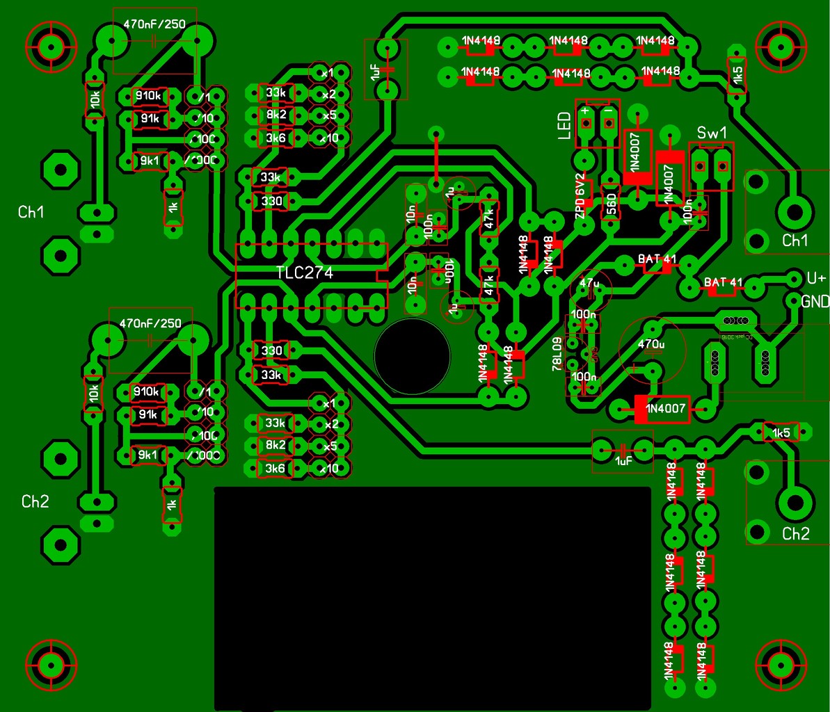

(#) Laslie válasza Laslie hozzászólására (») Márc 27, 2013 /
Módosítottam rajta.
(#) llax válasza Laslie hozzászólására (») Márc 27, 2013 /
Jelnek is jobb, kivitelezni is egyszerűbb.
(#) Laslie válasza llax hozzászólására (») Márc 27, 2013 /
Köszönöm, ezt a változatot fogom megcsinálni.
(#) noris válasza Laslie hozzászólására (») Márc 27, 2013 /
Beleforrasztom a mérőkábeleket, úgyse cserélem soha.
Beforrasztom a kimenetekett is.
Csak egy plusz kapcsolót(táp) kell a dobozba rakni, ami gond nélkül belefér.

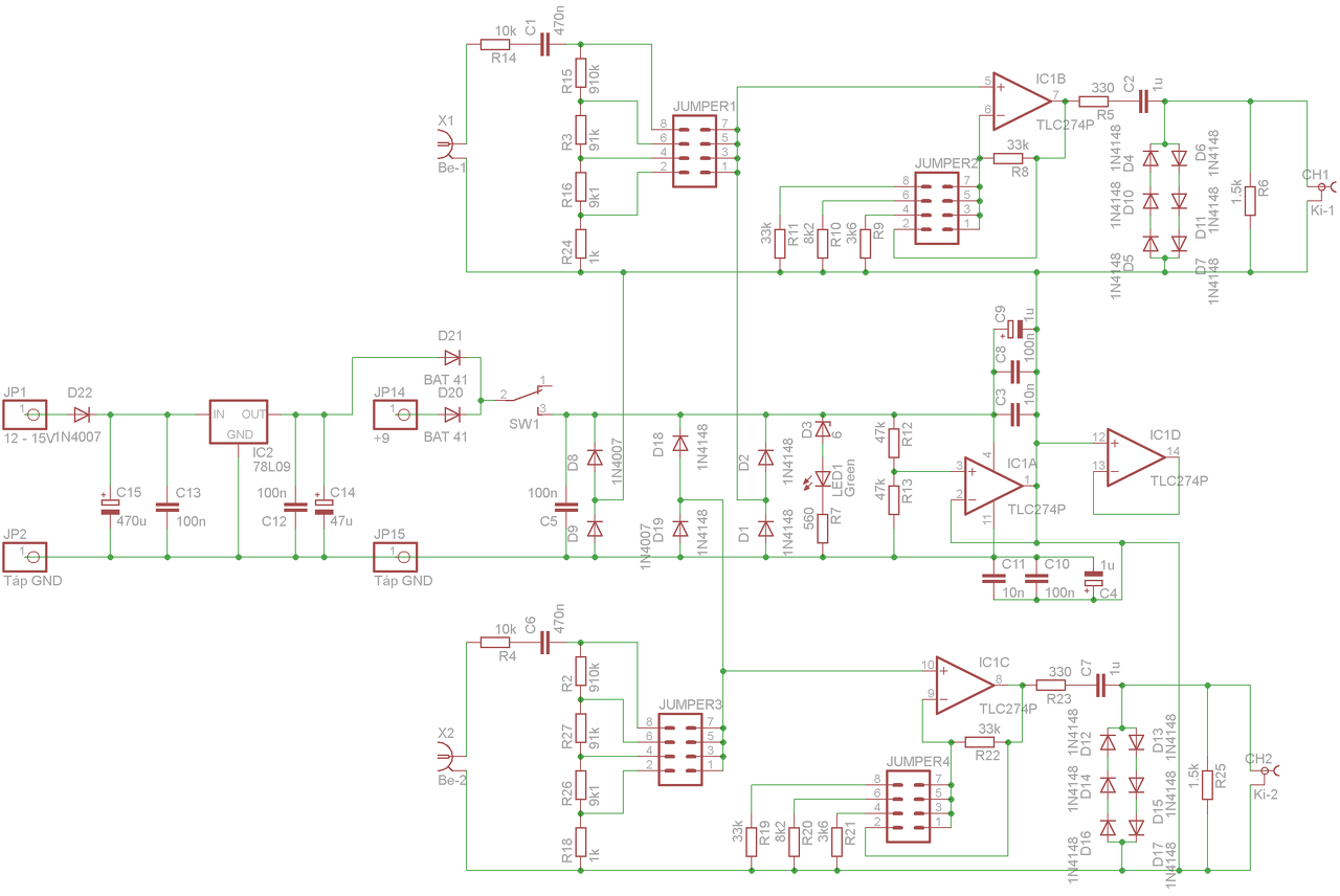

(#) _vl_ válasza Laslie hozzászólására (») Márc 27, 2013 /
Jobb alul a 2x3 4148 közül az egyik rosszul áll.
(#) Laslie válasza _vl_ hozzászólására (») Márc 27, 2013 /
Igen, közben én is észrevettem, köszi.
Javítottam.
Itt a kapcsolási rajz is, a módosításokkal.
A hozzászólás módosítva: Márc 27, 2013

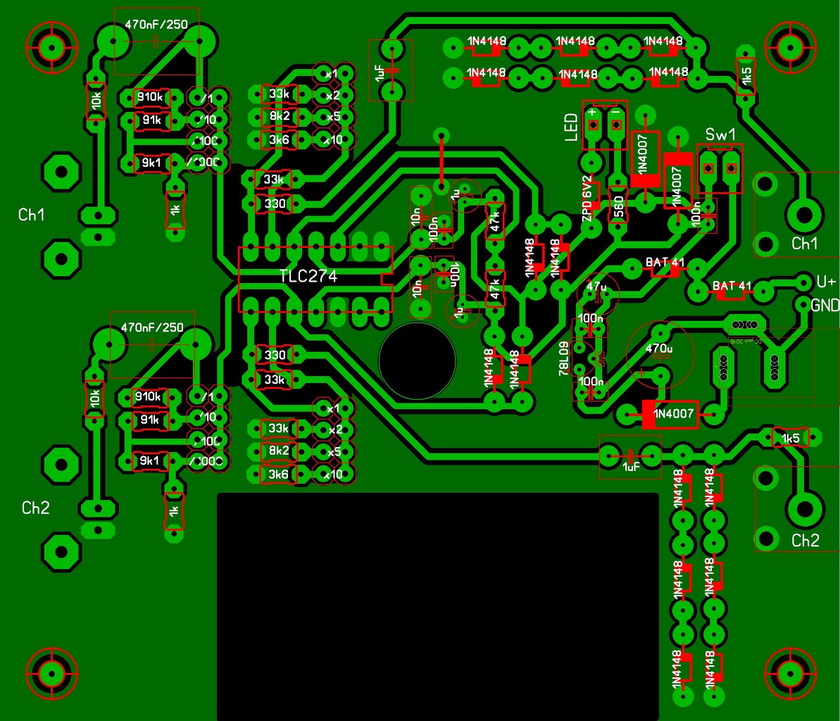

(#) Laslie hozzászólása Márc 28, 2013 /
Kicsit módosítottam a rajzon, hogy a csatlakozók kilógjanak a doboz oldalán, és az összes alkatrésznél megnöveltem a kikerülési távolságot.
(#) Laslie válasza Laslie hozzászólására (») Márc 28, 2013 /
Egy kicsit pozicionáltam egy két alkatrészen, hogy ne legyenek felesleges GND felületek. Ezt már véglegesnek tekintem.

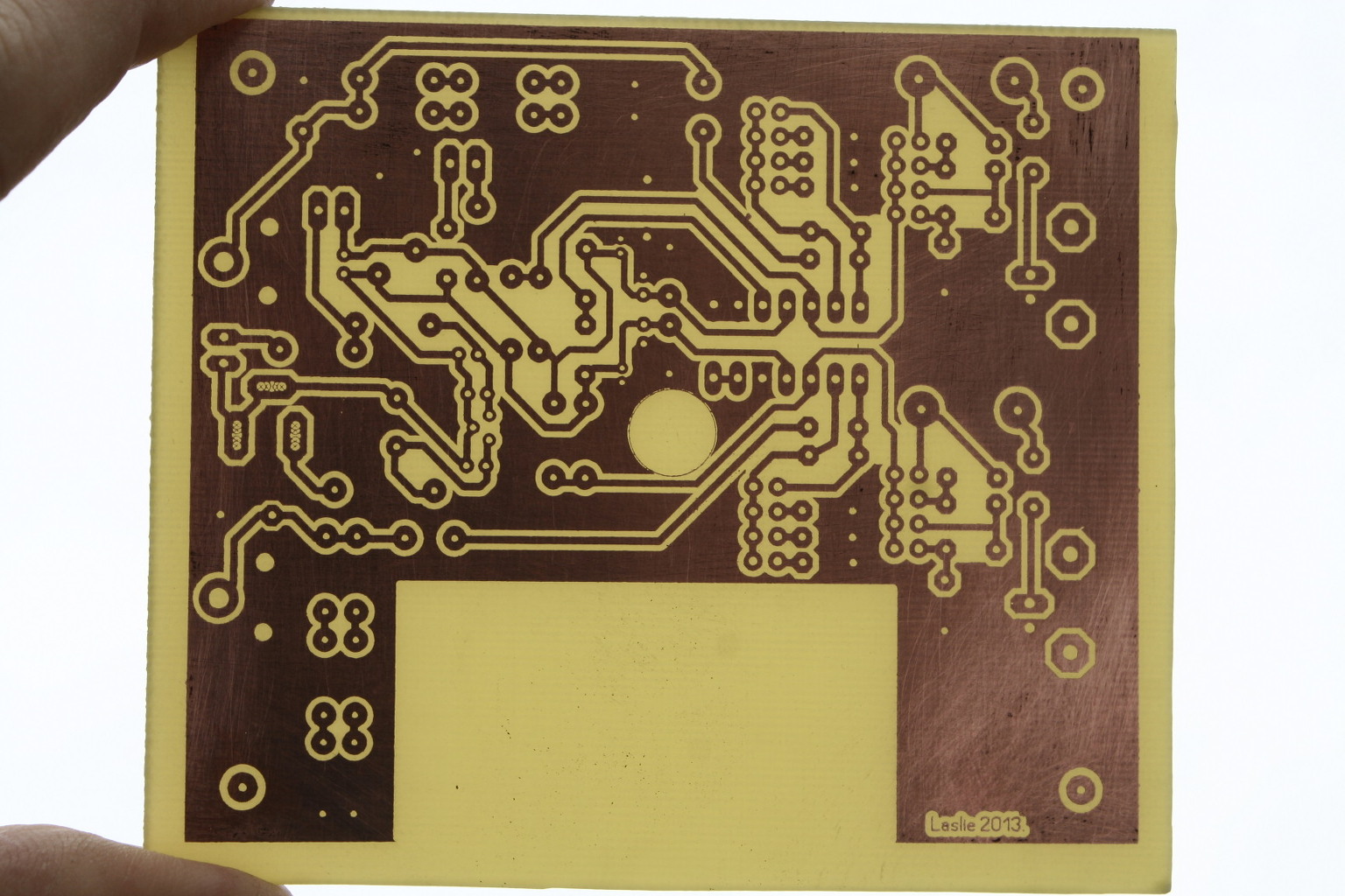

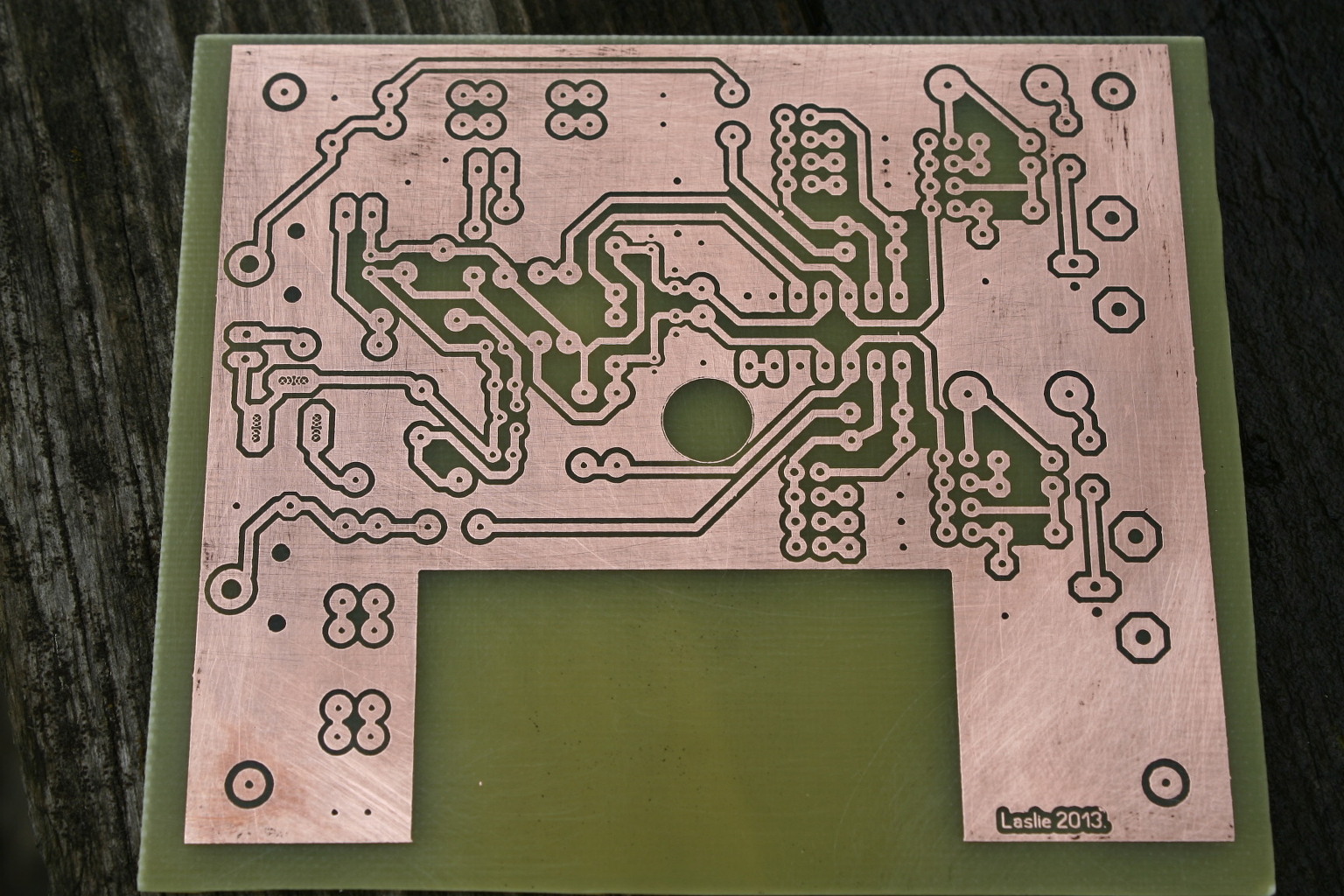

(#) every válasza Laslie hozzászólására (») Márc 29, 2013 /
Remélem is, hogy a végleges , mert a nyákot ma reggel el készítettem.
(#) Doncso válasza every hozzászólására (») Márc 30, 2013 /
Na erre kiváncsi leszek mi sül ki belőle, eddig biztatóak a képek.
