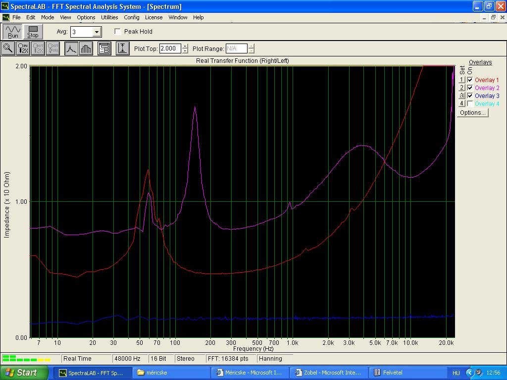

Ma kicsit tudtam foglalkozni a méricskével, készítettem pár mérést.
Az első az egy impedancia teszt volt.
Ahol a kék csík, egy 1 ohmos ellenállás, a piros az egy Somogyi 10cm es mélyközép sugárzó 4 ohmos, a lila az egy aiwa kétutas hangfal.

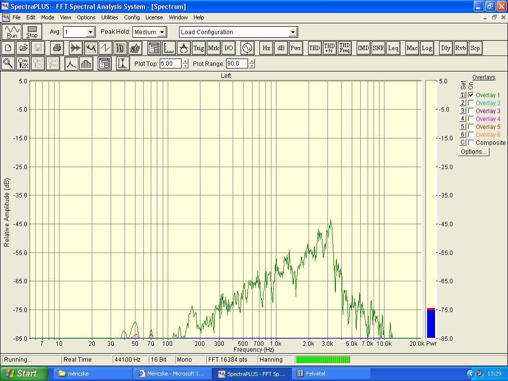

A következő két mérés egy kis magas sugárzó frekvencia átviteli tesztje lenne, az egyik SpectraLAB -al a másik Spectra PLUS programmal készült, mint látható van különbség.
Kicsit bajba vagyok itt a hazsnálattal, ugyanis nem igazán látom át a működést, csak részben, jó lenne egy útmutató, hogy hogyan állitsam be a méricskét a hangkártyához, milyen beállításokra kellene odafigyelni, hogy hiteles legyen a mérés, illetve tisztábban látni a működést, sokat agyaltam rajta, de valahogy nem értem, az impedancia teszt még hagyján, azzal rendbe vagyok, hogy kell beállitani a méricskét és mit hova kell kötni, de a frekvencia átvitelnél gondba vagyok, mert mint a képen látható 300Hz-től lefelé egészen 0Hz-ig emelkedik a görbe, ez pedig nem jó, mert egy kis magassugárzó nem sugároz 0Hz-et, de még 50-et sem tehát ez a mérés hibás.
Nincs valahol egy komplexebb leírás a használatról esetleg, mert én többször is végigolvastam a link-en szereplő dolgokat, de nem lettem okosabb.
Az elv az megvan fejben, annyit értek, hogy van maga a zaj generátor, ami a hangszóróra ad egy fehérzajt, majd bekerül a hangkártya jobb oldali bemenetére, majd a hangszóró által sugárzott hang eljut a mikrofonig, majd ez felerősítve bekerül a hangkártya bal oldali bemenetére, a két oldal különbsége pedig megjelenik görbe formájában ha jól sejtem, ez lesz a hangszóró által lesugárzott frekvencia, amit le tud sugározni.
De a görbe nagyon nem jót mutat. Néha úgy érzem, mintha egy 50Hz-es jel tüske lenne, talán brummos a méricske? Ez a "magas hangszoro freakiatvitel" - képen jól látszik.
Szóval olyasféle segítség kellene, amivel beállithatom nullára a méricskét és biztosan tudhatom, hogy amit mér az csakis a hangszóró tulajdonsága és nem már külső tényezőké.
(#) bbatka válasza Doncso hozzászólására (») Nov 16, 2009 /
Azt vettem észre hogy az első képen az Y koordináta rezgésgyorsulás. Amplitudónak kellene lennie. Nem értek a programhoz.
(#) Doncso válasza bbatka hozzászólására (») Nov 17, 2009 /
Ezt kicsit kifejtenéd bővebben? Nem értem igazán mire gondolsz.
