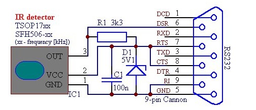

Szeretném a PC-ből a TV-re kiküldött filmet úgy nézni, hogy a szoftveres lejátszót tudnám távirányítani.
Ehez találtam egy leírást,de sajnos ezt nem tudom megépíteni mert nincsenek szerszámaim hozzá. Azt szeretném kérni,hogy valaki esetleg megépítené-e nekem.
Link:http://www.cesko.host.sk/girderplugin.htm

No itt a működése (röviden
A vevő eszközt rádugod a géped egy szabad Com Portjára, majd elindítod a Girder nevű programot. Ezután belemész a File, Settings, User Interface, Language, Hungarian, Apply (így a programot átállítottad Magyar nyelvre). Ezután a Pluginok és kipipálod az Igor SFH-56 device plugint, Apply, Ok
(ez a Girder vevő pluginja, ezzel működik az eszköz). Ezután balfelül a szabad boxban jobb klick és
Új Parancs menü, ezt átnevezed F2 –vel például Winamp –nak. Ezután létrehozol még vagy 7 szürke
Új Parancsot, s szerre átnevezed őket, a Winamp gombjainak megfelelően, Previous, Play, Pause, Stop, Next, Volume Up, Volume Down. Most megvannak a parancsok, ezután minenikre ráméssz szerre és beállítod (amit közben kilesel a Winamp gyorsbillentyűiből, hogy a Previous = z, Play = x, Pause = c, Stop = v, Next = b, Volume Up = eger görgő felfele, Volume Down = egér gőrgő lefele, (itt lehet használni a fel és le nyilakat, vagy meglehet adni koordináta szerint is egérrel a parancsokat, de a legegyszerűbb a billentyűkombináció). Nos a betűket a parancsokhoz szerre kell hozzárendelni, rámész egy parancsra és a Billentyű fülnél megadod az x betűt mondat mezőnél, a play –nél és így tovább mindeniknél. Azután rámész megint a parancsra és előveszel egy távirányítót amelynek a jelét feltudja dolgozni a Girder (nem válogatós a progi nyugi és jöhet a betanítás: Amikor rajta vagy például a play parancson akkor Eset tanulása gomb és megnyomod azt a gombot a távirányítón amelyik a play szerepét kell betöltse, majd ugyanígy a stop, stb stb. A Volume Up és Down –nál nem a Billentyű fület használjuk hanem az Egér fület ugye, ahol az Up –nál a Kerék felfelé, és a Down –nál a kerék lefelé –t választjuk ki a legőrdülő boxból (itten adjunk meg a lépés mezőnél 1-et mert ő automatikusan 10 –et rak be de az túl nagy lépés és egy-két gombnyomásra felugrana majd a hangerő). Nos betanítottuk a Girdert, akkor mentsük le a filet Winamp –név alatt aminek .gmln kiterjesztése lesz majd. Ezt ezután csak megnyitjuk és betöltjük, hanem megtudjuk adni ugyancsak a Fájl, Beállítások menüpontban, hogy a programunk automatikusan induljon és a filet is betöltse és engedélyezze. (itt megjegyzem, hogy amikor lenyomunk egy gombot a távirányítón akkor a tálcán az óra melett villan egyet az a kis ikon). Nos akkor elindítjuk a Winampot manuálisan (hacsak arra is nem készítettünk előtte parancsot) és távirányítóval vezérelhetjük a zenegépünket a fotelből. Remélem nem felejtettem ki semmit…
üdv, Dani

Nekem az lenne a kérdésem, hogy ezzel a bekötéssel is megy? Mert én ezt csináltam, de nekem nem nagyon megy. Nem tudom mi lehet a probléma.

Ennél a verziónál a Girderen belül az Igor plungin beállításainál Input Signal-ként a CTS-t kell választani.
(#) Ronin válasza Ronin hozzászólására (») Dec 1, 2008 /
Elnéztem ezen is DSR-t kell választani.
(#) kovacstomi válasza Ronin hozzászólására (») Dec 1, 2008 /
De nekem így sem veszi az IR jelet. Milehet akkor a probléma? Talán a távirányító nem jó hozzá? Pedig 4 fajtával is próbáltam.
(#) Ronin válasza kovacstomi hozzászólására (») Dec 1, 2008 /
Bár én a stabilizátor IC-s verziót építettem meg (melléklet), de ennek is működnie kellene. A Com 1, Com 2, stb próbáltad? Jó minden alkatrészed?

Ez ugyan az a bekötés csak más lábakon van. Megpróbálom ezt.
(#) kovacstomi válasza kovacstomi hozzászólására (») Dec 1, 2008 /
Ígí már nem is jó, kiírja hogí probléma van.
A Com1 pedig jó, mert tetem egy diódát is oda hogy megy-e, és az világít.

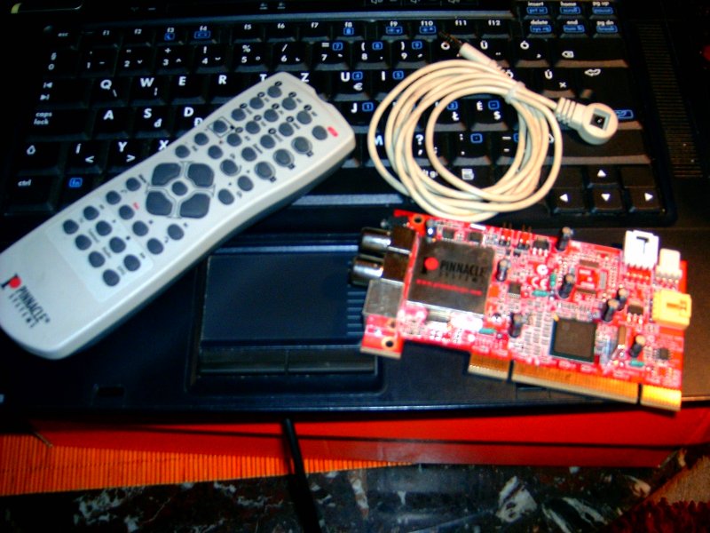

Leszedtem, de a Pinnacle PCTV infrájával meg a távirányítójával csak a pinnacle pluginnel menne, azt meg nem találom hozzá
