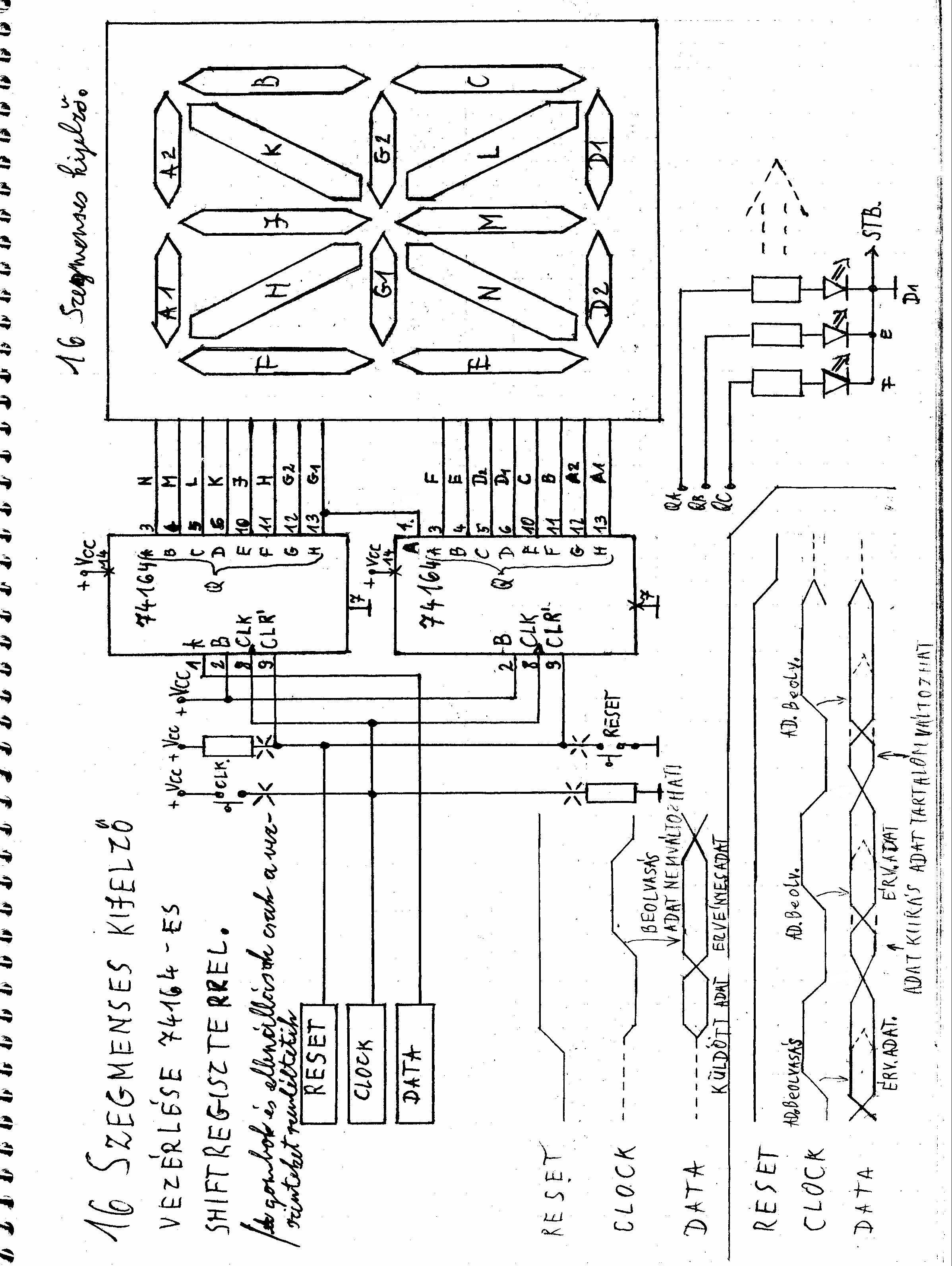

Hello! Szeretnék egy PIC16F84-et 16 szegmenses kijelzőre kötni. A programot meg tudom irni, a hardwer részben kellene segitség. Egy 74164-et IC-t kell hozzá használni, mert a PIC-en kevés a kivezetés, de nem tudom hogy lehet ezeket a dolgokat összekapcsolni. Ebben kéne segiteni. Ha valaki tud légyszi irjon! Köszi előre!

(#) vicsys válasza (Felhasználó 924) hozzászólására (») Márc 29, 2006 /
Igaz ez "kínai" de a bekötés látszik...

(#) vicsys válasza Norberto hozzászólására (») Márc 29, 2006 /
Norberto!
[pic]http://img.hc360.com/ec/Info/images/img2/110823.jpg[/pic]
Ha megnézed a képet talán te is észreveszed, hogy a controllerből csak 2 "lábat" kell felhasználni...
(persze a rajz csak irányadó, de megoldható)
(#) Norberto válasza vicsys hozzászólására (») Márc 29, 2006 /
Ahha. Köszi. Azt hiszem, mostmár értem
(Úgy gondoltad, hogy az alsó 74164-es IC kimenetei is a másik 8 szegmensre mennek?)

(#) _JANI_ válasza (Felhasználó 924) hozzászólására (») Márc 31, 2006 /
Én erre a megoldásra jutottam a 74164-gyel kapcsolatban. Mellékl...
EWB-n leszimuláltam, lesszmit programozni ha ezt választod, de a többinél is.
