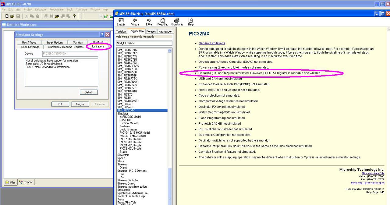

(#) don_peter hozzászólása Jan 13, 2017 /
Kérnék egy kis segítséget attól vagy azoktól a felhasználóktól akiknek van 32Bit-es PIC az asztalán és le tudná tesztelni ezt a kis projektet. (csatoltam, mplab)
A projekt a gyárilag illetve a Microchip által ajánlott beállítást tartalmazza amellyel egy karaktert küld ki SPI1-en.
Sajnos az istenért nem akar nekem működni, és nem értem miért.
Ha valaki le tudná tesztelni azt megköszönném.

Köszi, közben sikerült megtalálni a hibát, egy fórumtársunk rávilágított
Nem volt baja, csak a debuger az SPI pufferét nem vagy hibásan mutatja, és ez volt a baj.
Végig működött.

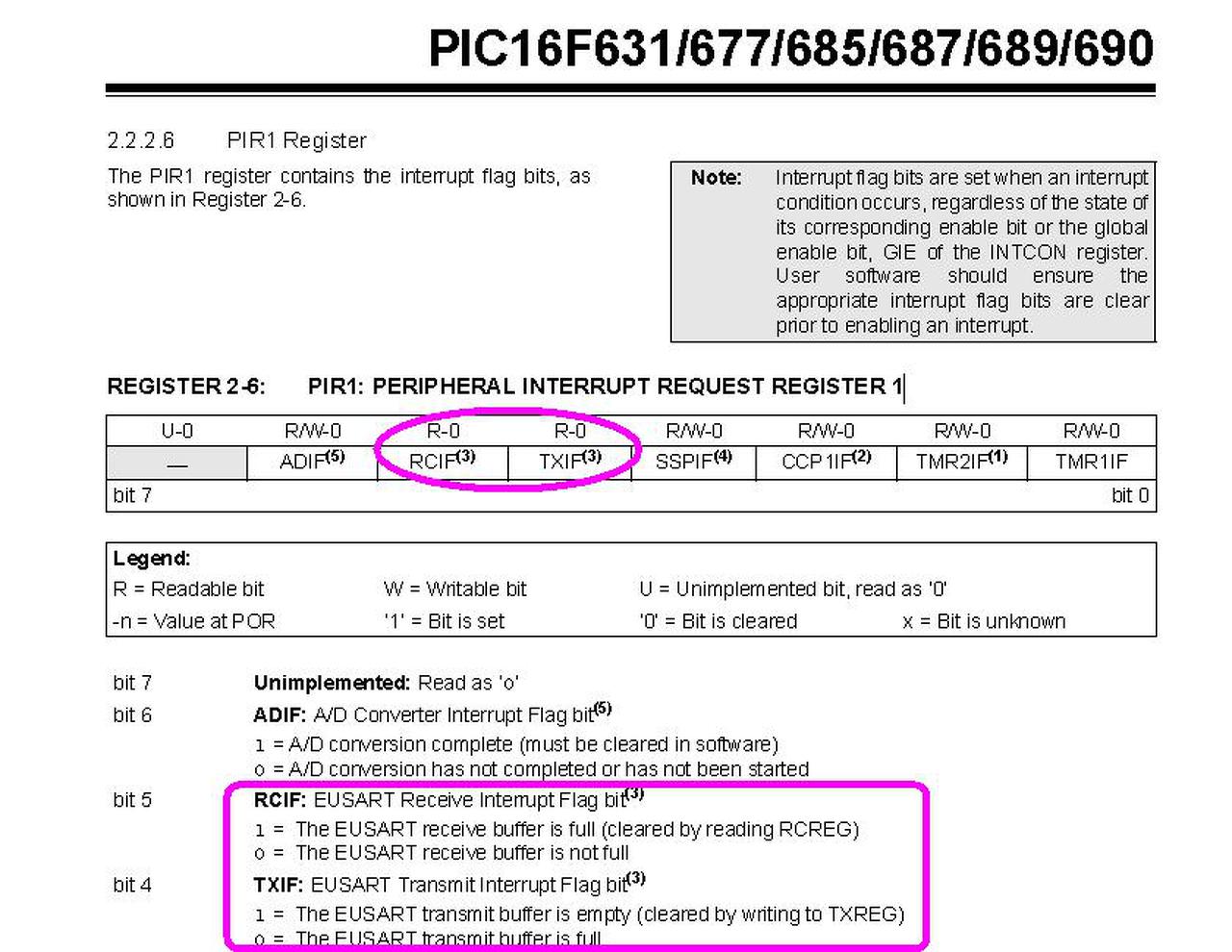

(#) patrik81 hozzászólása Jan 13, 2017 /
Miért világít RA5-ös LED,amikor semmi más nincs a PIC-re kapcsolva,a LED-en és a PICKIT2-n kívül?A soros bemenetre nem kötöttem semmit.Annak kéne bekapcsolnia a LED-et.

(#) Hp41C válasza don_peter hozzászólására (») Jan 13, 2017 /
Nem is tudom, hogy kezdjem... Már négy éve nem supportált program, megvan már 10 éves is (MpLab 8.00 -- 2007). A kezdetektől fogva semilyen típuson nem tudta az I2C és az SPI perifériákat szimulálni.
(#) Hp41C válasza patrik81 hozzászólására (») Jan 13, 2017 /
A megszakítás okát a kiszolgáló rutinban törölni kell, különben a visszatérés után azonnal újra a megszakítási rutinba fog belépni. Általában programbó kell törölni az xxxIF bitet. A soros illesztőnél automatikusan történik: A vételi kérés az RCREG kiolvasásával, az adási a TXREG írásával (vagy az engedélyező bitjeinek törlésével) törölhető.
16F690 -en a
  1. PIR1bits.RCIF = 0;
utasítás hatástalan. Ld. kép a mellékletben.
„... nincs is semmi rákötve a RB5-ös lábra.Valami oknál fogva mégis belép a rutinba.”
Húzd fel a Vdd -re 10k -val.

(#) patrik81 válasza Hp41C hozzászólására (») Jan 14, 2017 /
Hihetetlen,működik a soros port Az volt a megoldás,hogy az RX lábra az ellenálláson keresztül kapcsolva a feszültséget a program letöltése előtt kell tenni,nem pedig utána.Már a feladás szélén voltam.Köszönöm a segítséget.
