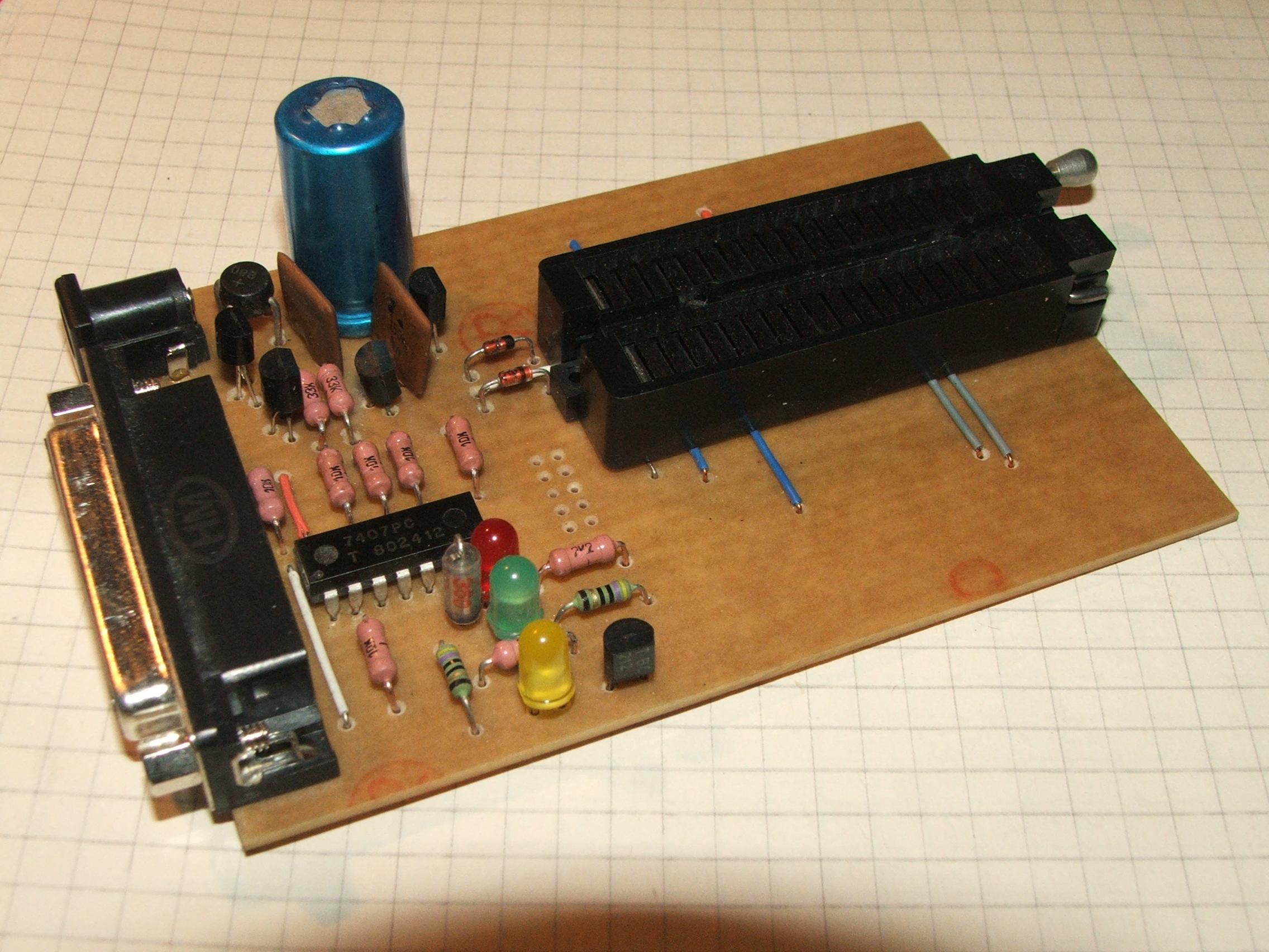

1000u? Mert most 470u van .
(#) Slope válasza (Felhasználó 924) hozzászólására (») Márc 14, 2006 /
A vendég én voltam...
az is jó lesz... ártani nem fog. MCLR lábon mérj feszültséget PIC nélkül... Csak küldj ki rá valami vackot, mintha programoznál.
(#) (Felhasználó 924) válasza Slope hozzászólására (») Márc 14, 2006 /
Mértem én mindent, de max 10,2V-ot. AZ jo? Fogadjunk hogy nem.
Hát, adatlap szerint nem... de akadnak példányok, amik mennek ennyivel, de ez már megint csak szerencse kérdése.
OK akkor nekem az nincs, kiprobaltam 1000u-al és semmi. Ugyanaz, meg se purcan.

(#) vicsys válasza (Felhasználó 924) hozzászólására (») Márc 14, 2006 /
settings/options/confirmation/codeprotecting...
ok.Akkor légyszi adjatok egy jó,MŰKÖDŐ programozó kapcsolást.
(#) Slope válasza Slope hozzászólására (») Márc 14, 2006 /
egyébként a programvédelem akkor van kikapcsolva icprog alatt, ha jobb oldalon lévő Fuses mezőben a CP nincs kipipálva. Ha ki van pipálva, akkor csak írni lehet olvasni nem. Ez egyébként felülbírálja a forrásban beállított konfigurációt.
Ez is működik amit megépítettél, csak sajna a te alaplapod olyan hogy nem jön ki elég feszkó a soros porton...
Az első variáció az, hogy az mclr lábat kikötöd, és fixen adsz neki 13V-ot, stabkockával. Ebben az esetben viszont a tápfeszültség (5V) megszűnése előtt, le kell kapcsolni a programozó feszültséget. A gond, hogy nem tudom mit kezd a PIC folyamatos üzemű pogfeszültséggel, nem próbáltam!!!
A második variáció kicsit bonyolultabb... most nem áll módomban rajzolgatni, ezért szöveges formában mondom el. Szóval az eredeti kapcsolást hagyod, de az MCLR lábat kikötöd, mint előbb. Vicsys előbb belinkelte Degus égetőjét, nos a továbbiakban ezt használjuk. Keresd meg a TxD-t és kövesd végig... látni fogod, hogy ez megy az MCLR-hez. Ezt a részt egy az egyben építsd bele (2 tranyó, stabkocka, és a tranyók melletti ellenállások). szerintem adja magát.
Harmadik variációként pedig mindent változatlanul hagysz, csupán a 470µF-os kondi előtt lévő 10k-s ellenállás értékét csökkented. Elvileg el sem éred a 14V-ot, szóval a zenernek nem esik baja.
Az összes esetben PIC nélkül mérd ki az MCLR lábat (14V fölé nem mehet!), mert ha sok a fesz, kinyírod a PIC-t.
Az elsőnél természetesen jó a 12V-os stabkocka is.
Ha a harmadik variáció működik a gépeddel, ne használd másik gépen az égetőt, mert gond lehet. Szerintem a harmadikat próbáld ki először (ahhoz kell a legkevesebbet gányolni)
Ja mégvalami... ha a programban nem használod az MCLR lábat, akkor kapcsold ki, mert minden sz@rt összeszed, és nem működik rendesen a PIC.
Különben javaslom az F84 helyett az F628(A)-at, ólcsóbb és többet tud, ugyanakkor egy-két utasítással, teljesen kompatibilissá tehető a 84-el (az egyetlen lényeges különbség a felhasználói mem. kezdő címében van 20h)
(#) (Felhasználó 924) válasza Slope hozzászólására (») Márc 15, 2006 /
Nem működik sehogy, a fesz 13V körül van, sz@r az égető úgy ahogy van. Melyik lábak között kell lennie 13V -nak?
